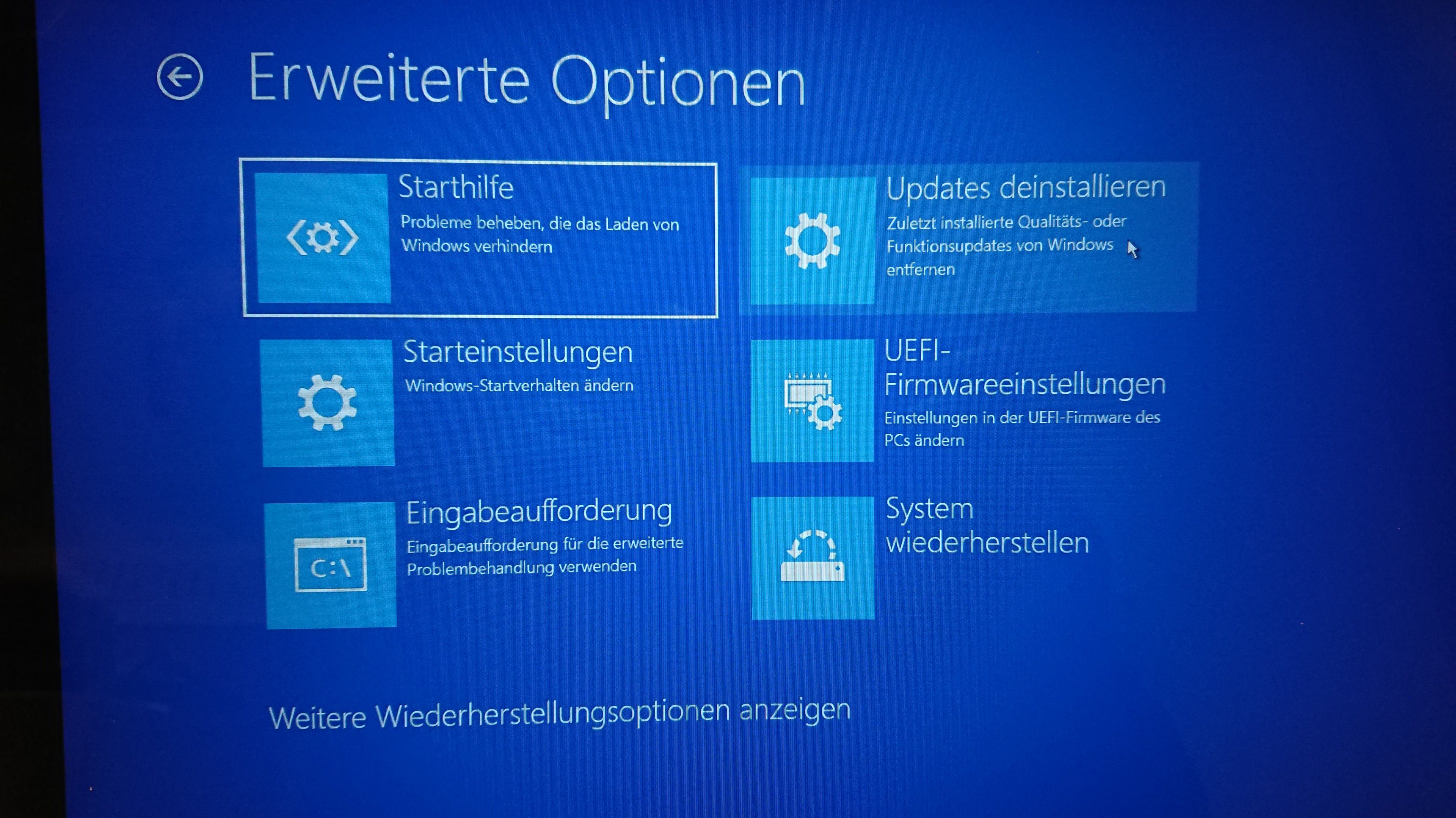

Drewkev schrieb:
Ja das weiß ich, aber nicht dass man damit Updates deinstallieren kann.

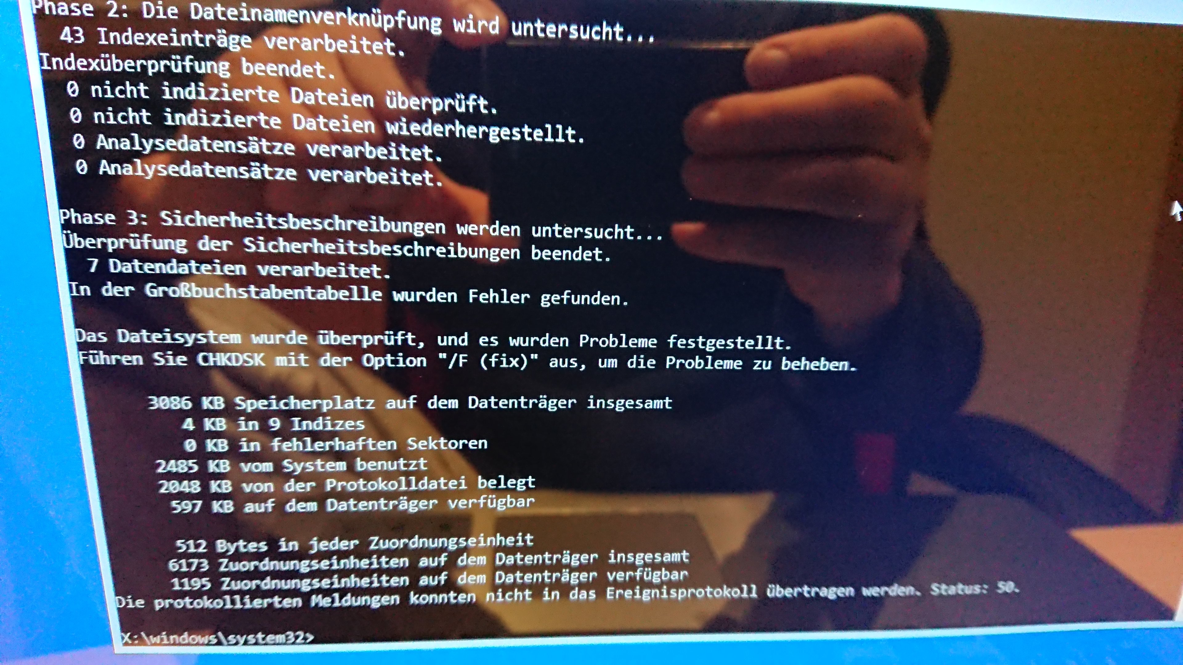

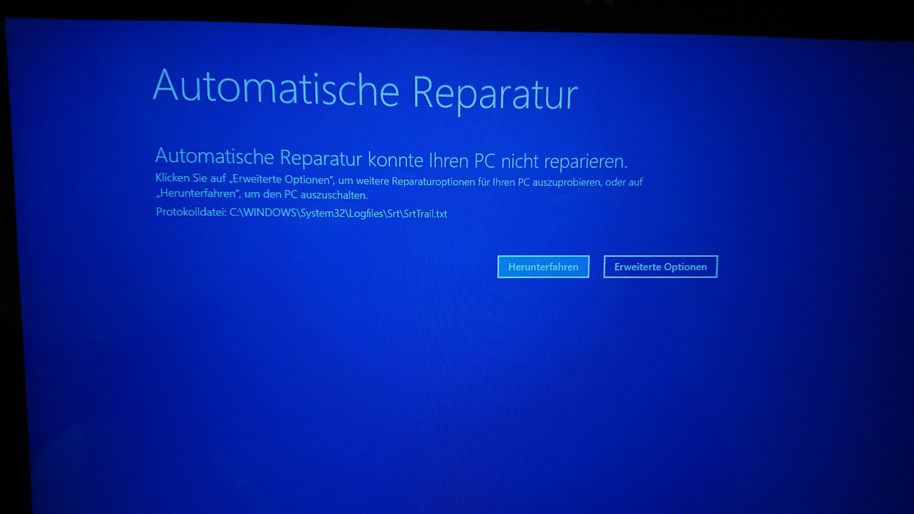

Es ist halt schwierig, wenn die automatische Reparatur nciht funktioniert, aber angeblich ne Datei auf C ablegen kann. Weil wenn du darüber ja auf erweiterte Optionen gehst, kann ja bspw der Editor nicht drauf zugreifen.

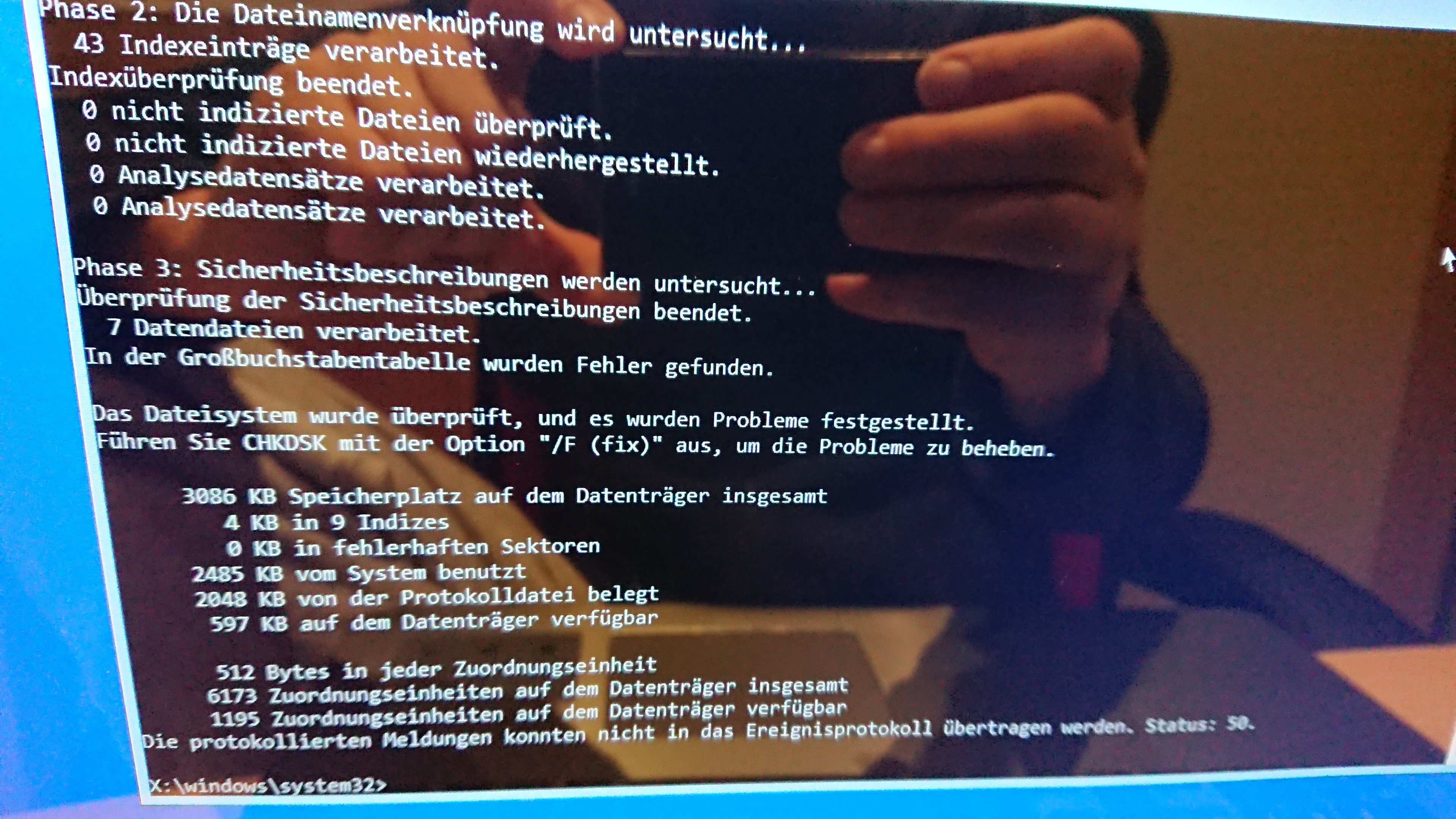

Das letzte Bild wird ja vermutlich ohne die Parameter entstanden sein?
Reaktionen: DannyA4
Ja genau, ohne Parameter.
Ich glaube die einzige Chance noch an die Daten zu gelangen wäre das BS wieder flott zu bekommen....aber leider ist selbst das nicht mehr möglich, da wir schon die beiden Sahcne chkdsk und scannow probiert haben.
