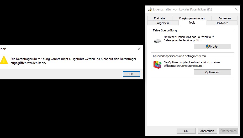

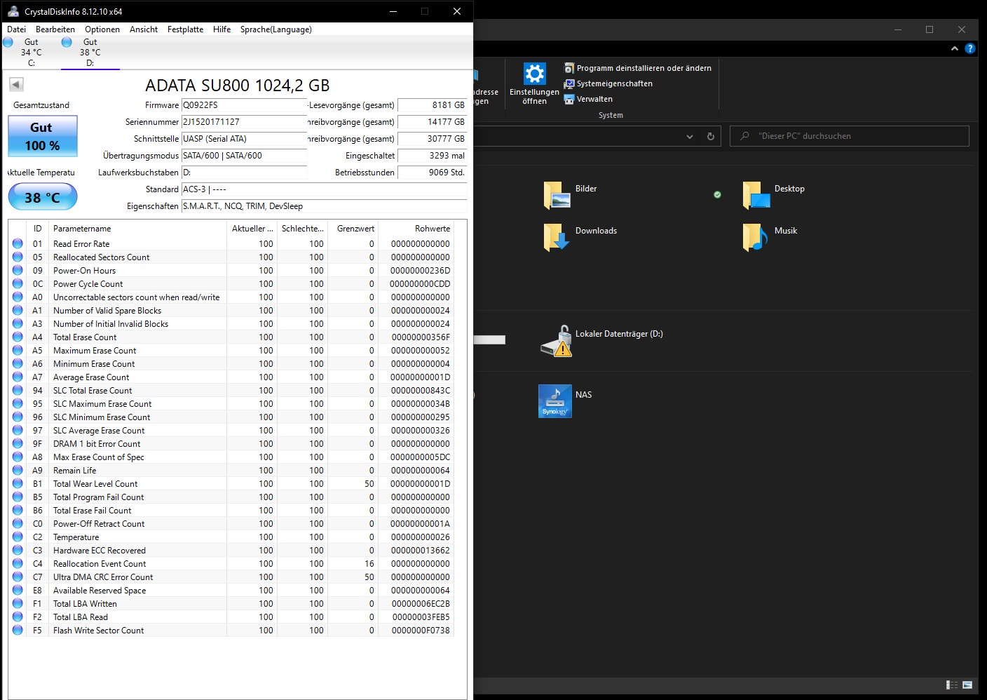

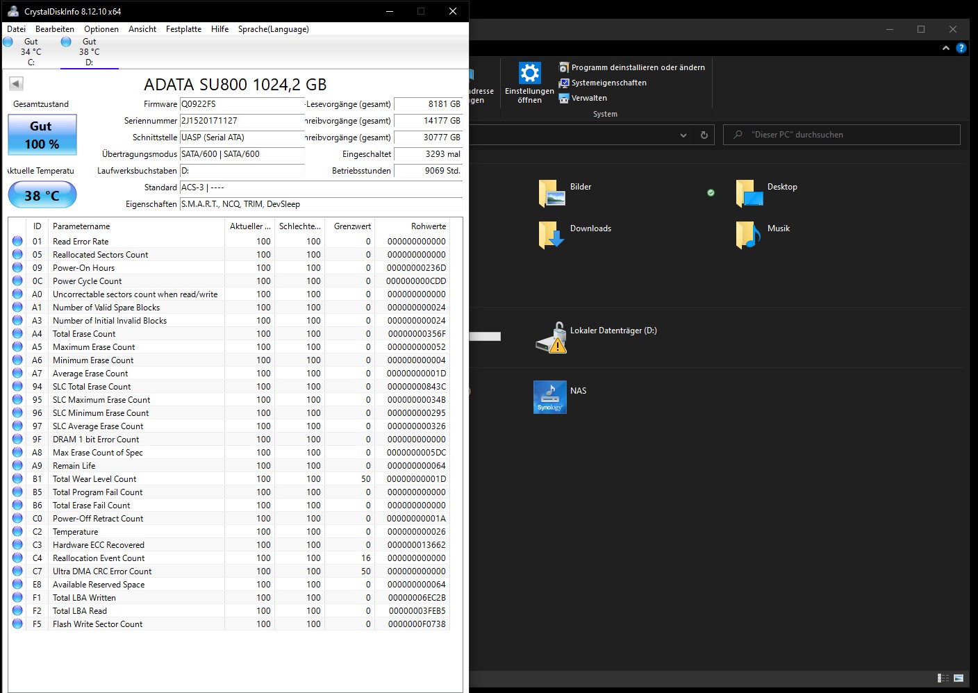

könnt ihr vielleicht den Daten von CDI etwas entnehmen?
Screenshot 2021-10-20 155204.jpg Screenshot 2021-10-20 155740.jpgScreenshot 2021-10-20 155912.jpg

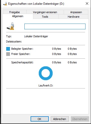

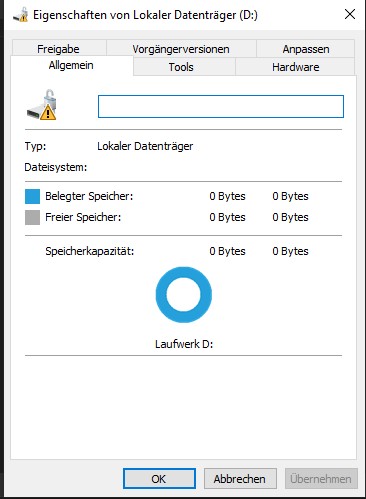

Die SSD ist aus einem Laptop, der plötzlich nicht mehr hochfährt. Windows Reparatur ist auch nicht möglich, da habe ich die SSD ausgebaut und an meinen Rechner gebammelt. Ich wollte die Daten runterholen, dann sah ich, dass das Symbol im Arbeitsplatz auch nicht so toll aussieht... :-/
Danny

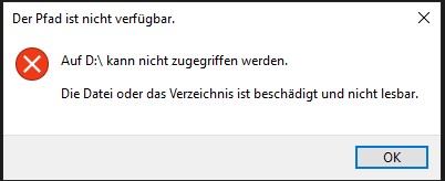

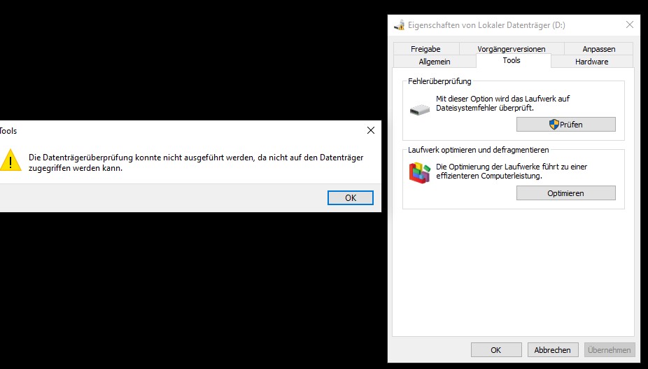

Die Meldung bekomme ich dann
Auf deinem Notebook wird wohl Bitlocker aktiviert gewesen sein. Und mit dieser Verschlüsselung gibts wohl Probleme. Daher das Schloss und das Ausrufezeichen.
Dass Windows mal wieder verreckt und sich nicht reparieren lässt, liegt nur sehr selten an einer defekten SSD.
Sind die Daten wichtig? Wenn nein: Formatieren und gut ist.
Anhand des Icons im Explorer würde ich vermuten die war verschlüsselt mit Bitlocker o.ä.?
Geht's darum Daten zu retten oder das Dinger wieder nutzbar zu machen?

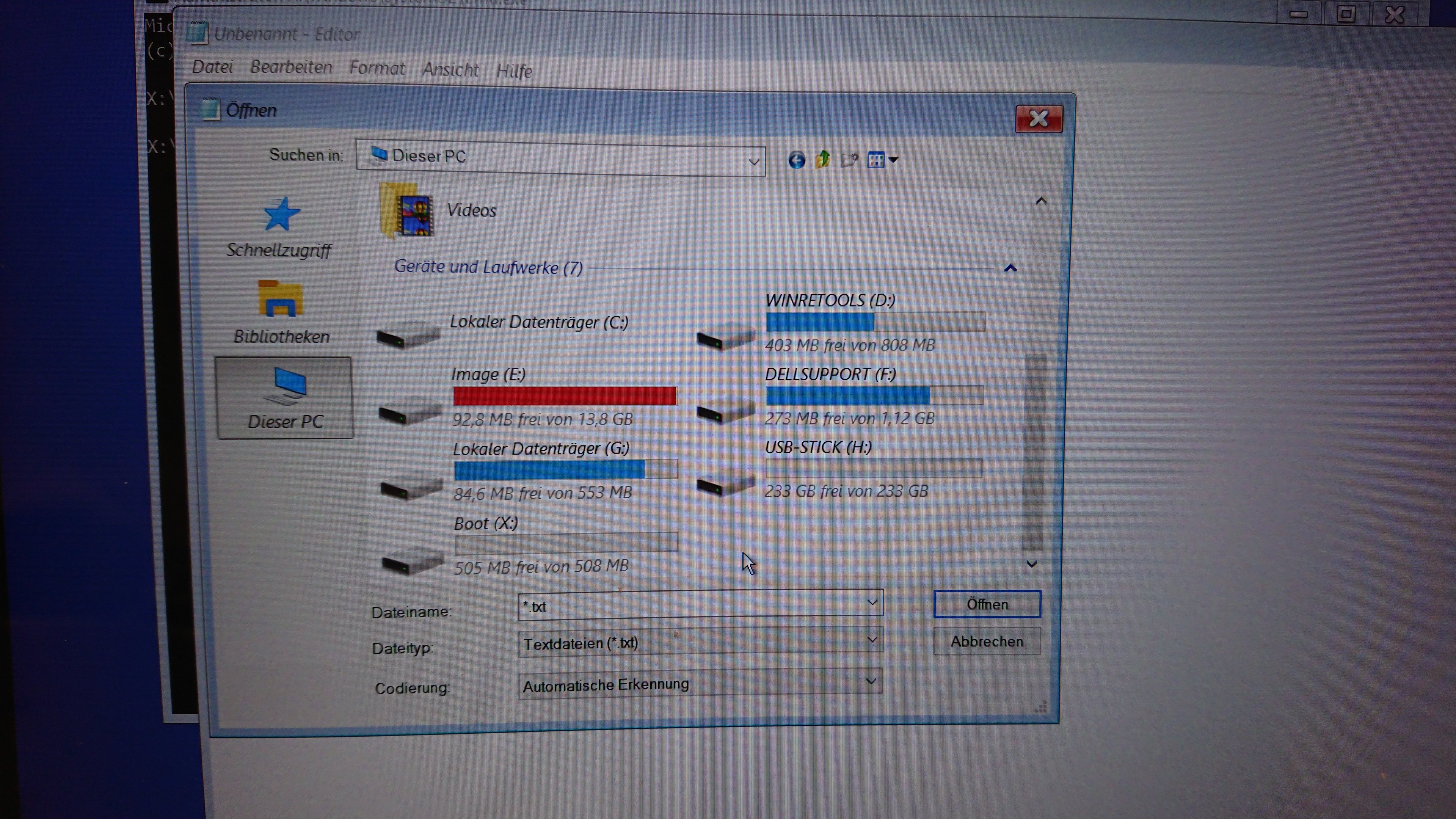

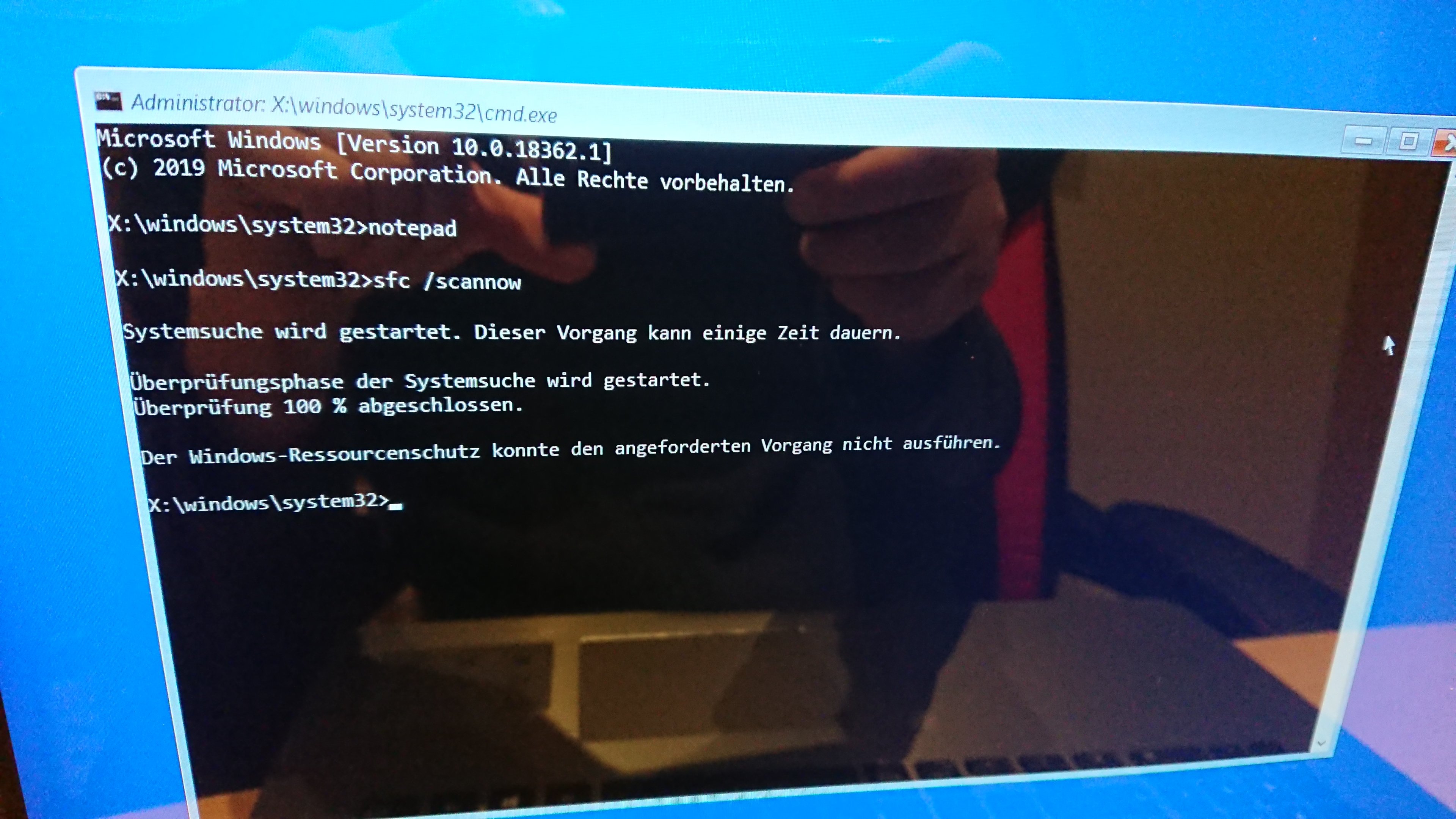

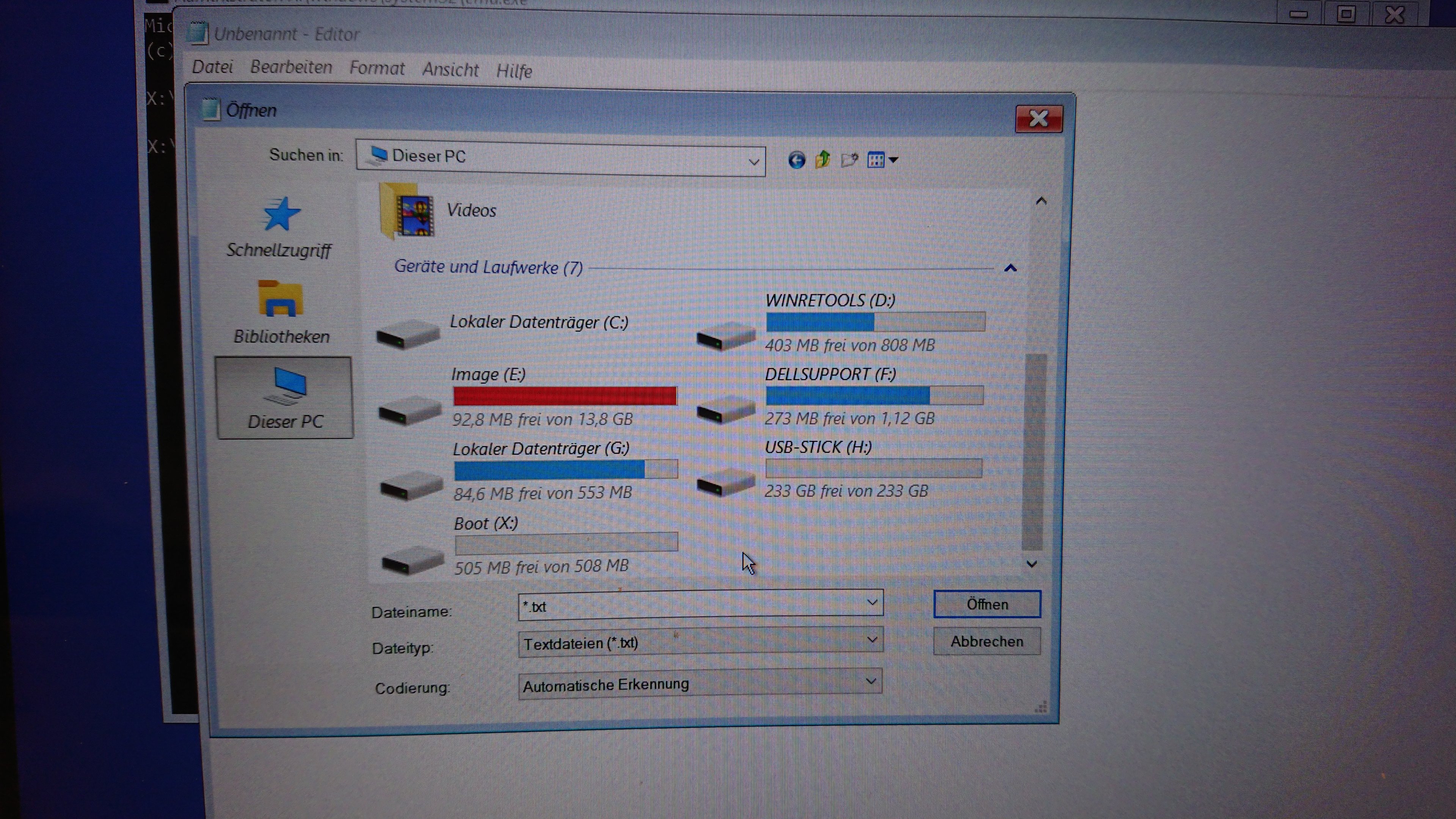

Nach dem 3. Neustart kommst du ja in die Reparaturoptionen. Mach da CMD auf und darüber Notepad, falls der Explorer nicht geht.
Dann gehst du im Notepad auf Öffnen und hoffst, dass du darin normal auf die Daten zugreifen kannst. Dann navigierst du im Öffnenfenster zu den Dateien, die du brauchst, rechtsklick kopieren und das aufn angeschlossenen Stick einfügen :D
Was für eine coole Strategie!! :-D Werde ich mal probieren.

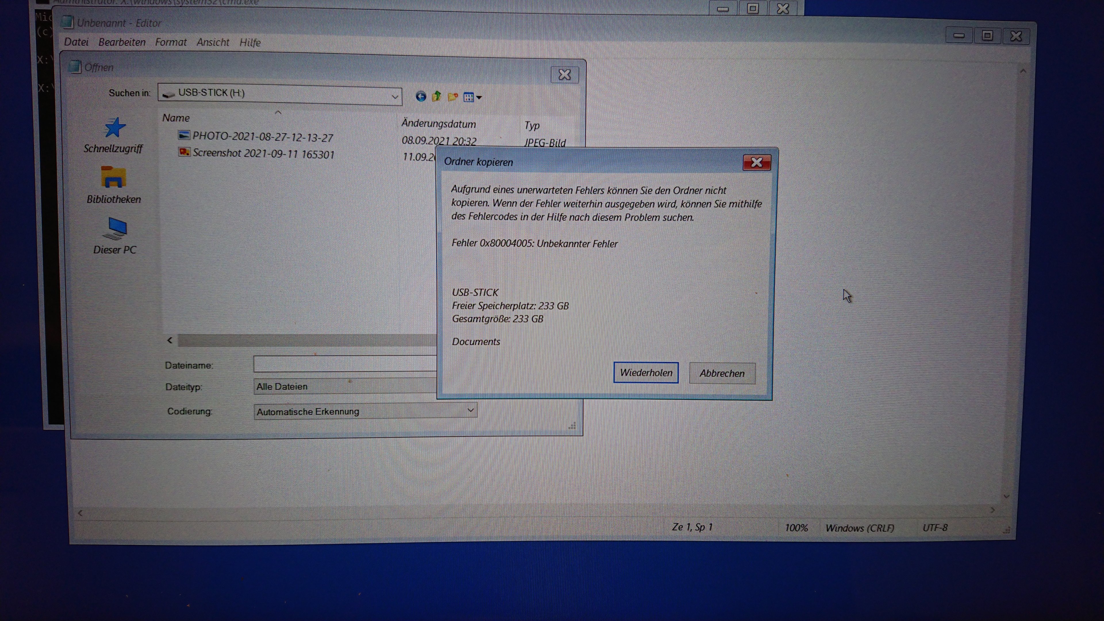

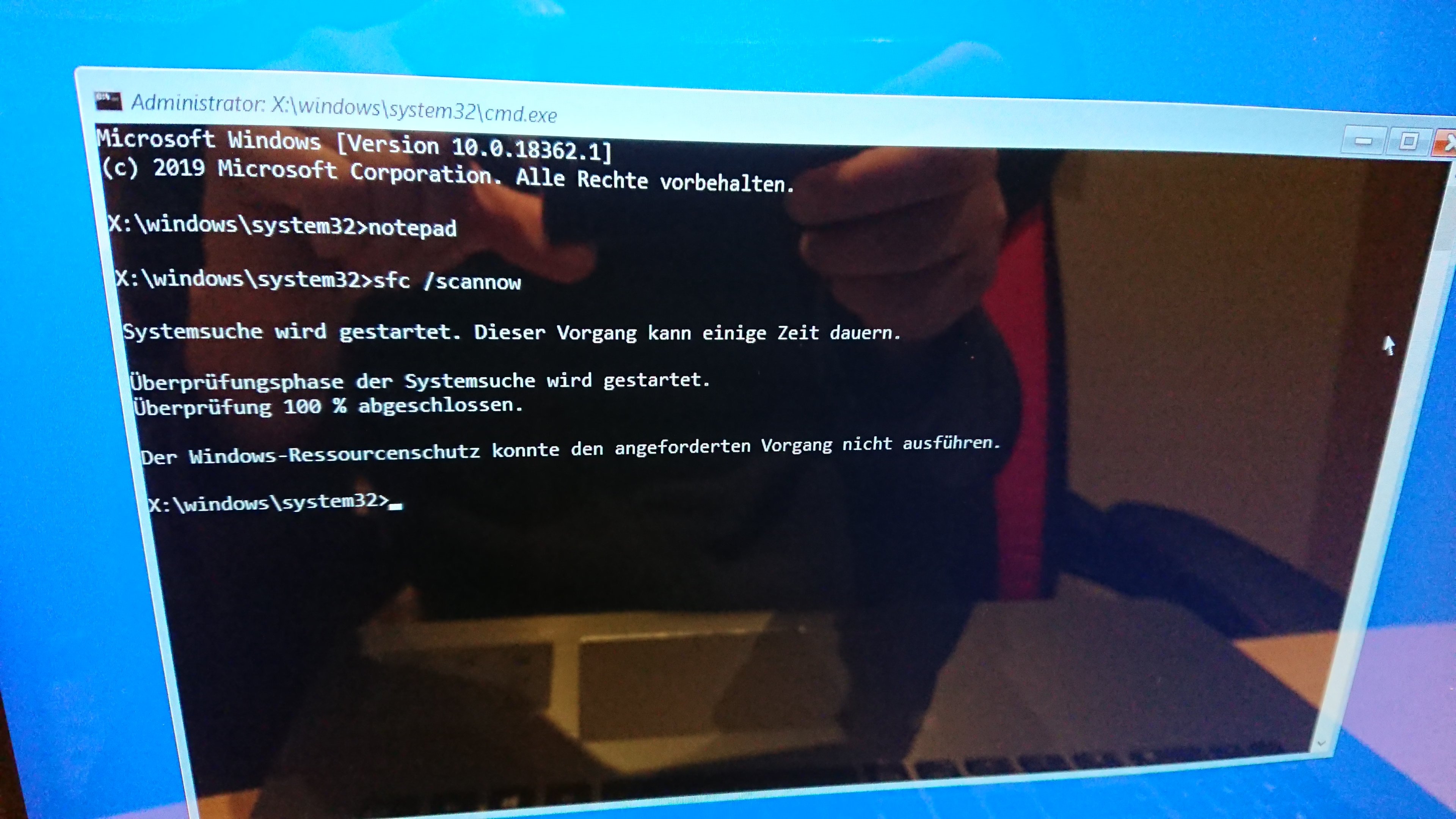

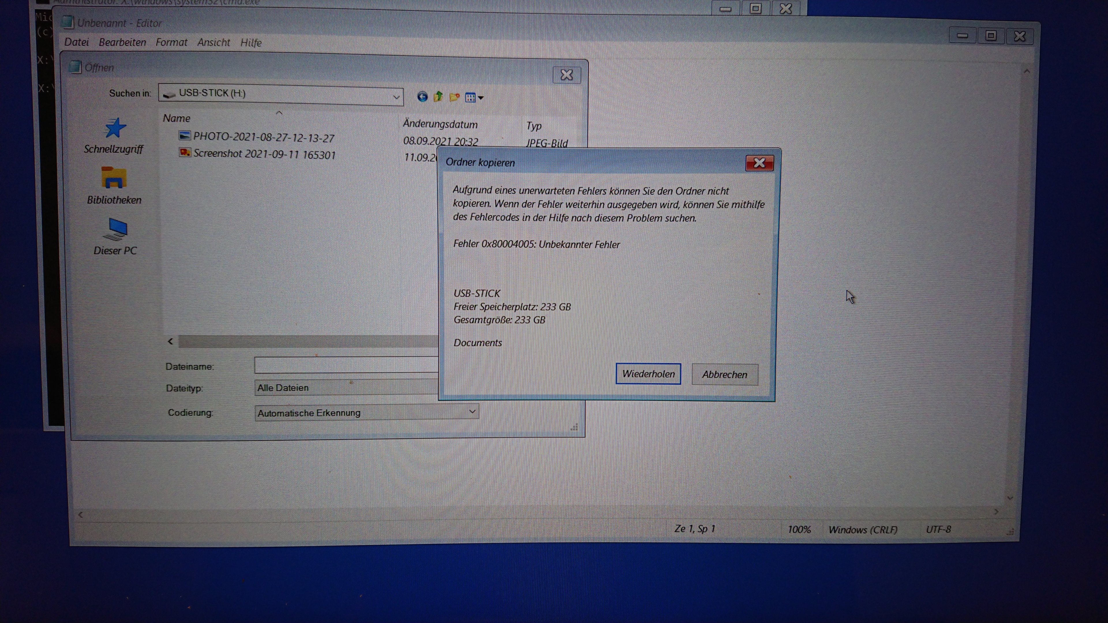

Schade, ging nicht..
das gleiche sagt er mir auch, wenn ich "senden an" verwende..
ist es eigentlich normal, dass unter C: kein blauer Füllbalken angezeigt wird? Oder wird das auch durch BitLocker geblockt?

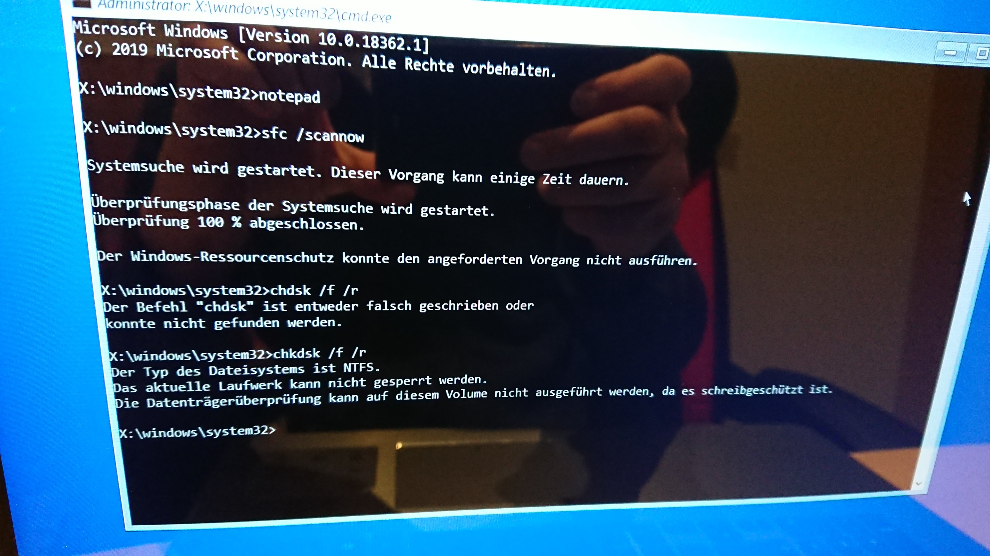

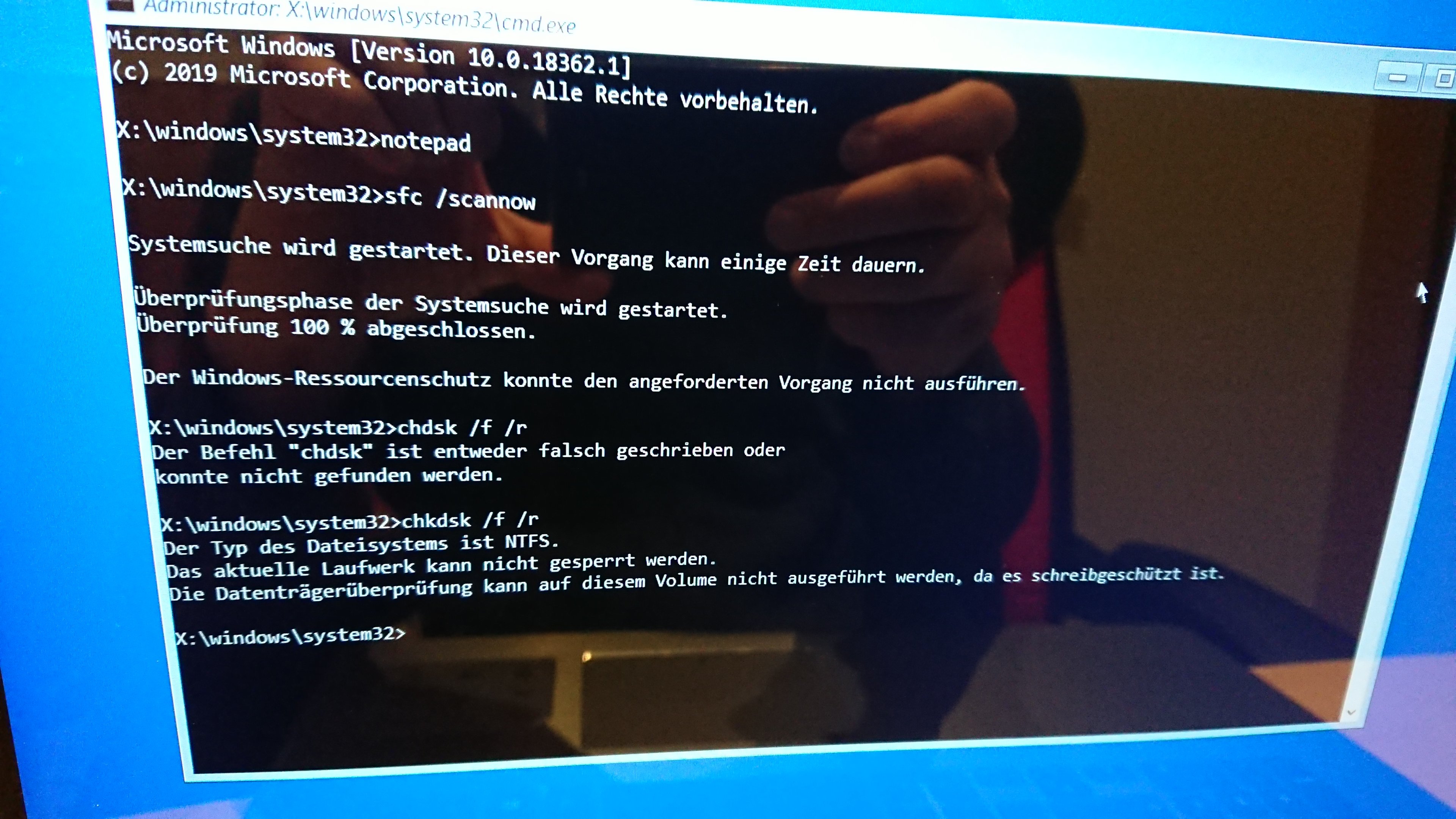

scannow habe ich bereits mehrere Male durchgeführt

Drewkev schrieb:
In diesem Zuge auch unbedingt chkdsk /f /r nutzen.
