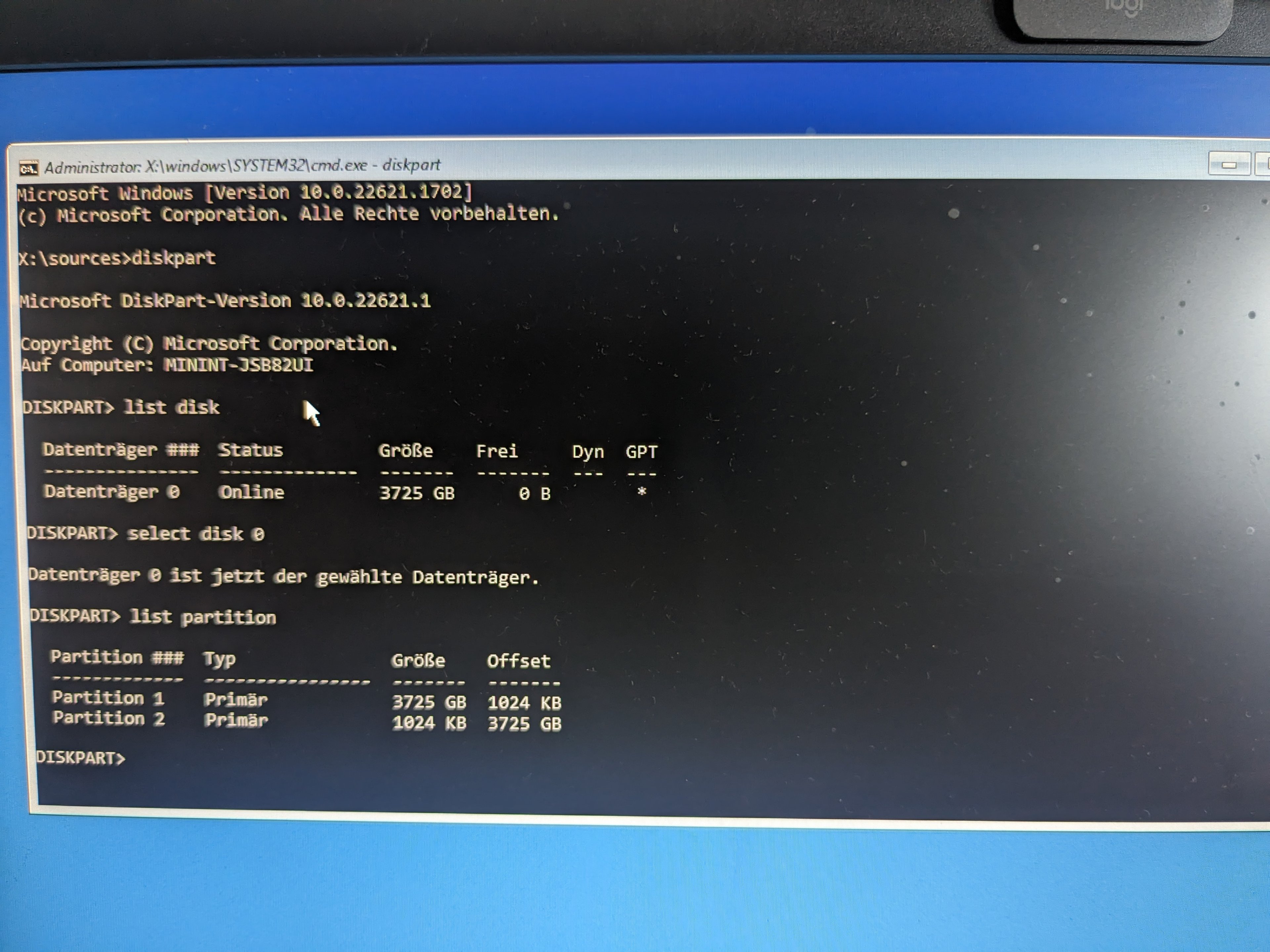

So, anbei das Bild vom diskpart.
Wie erwartet: keine EFI Partition (die würde unter Typ als "System" aufgelistet, siehe mein Bild weiter oben) und auch keine Wiederherstellungs/Reserviert Partitionen sondern nur zwei primäre - davon kann nichts booten, weil sämtliche dafür benötigten Informationen fehlen!
Was möchtest du jetzt genau machen? Windows neu drauf installieren?
Wenn ja geh nochmal in die Eingabeaufforderung, gib wieder "Diskpart" und Enter ein, "Select Disk 0" und Enter und dann einfach "clean" und Enter..
Dadurch werden sämtliche zuordnungen auf der SSD aufgehoben und im Windows Setup wird sie dir als komplett neuer/leerer Datenträger angezeigt auf dem du dann installieren kannst.
Keine Ursache und viel Erfolg ;)
