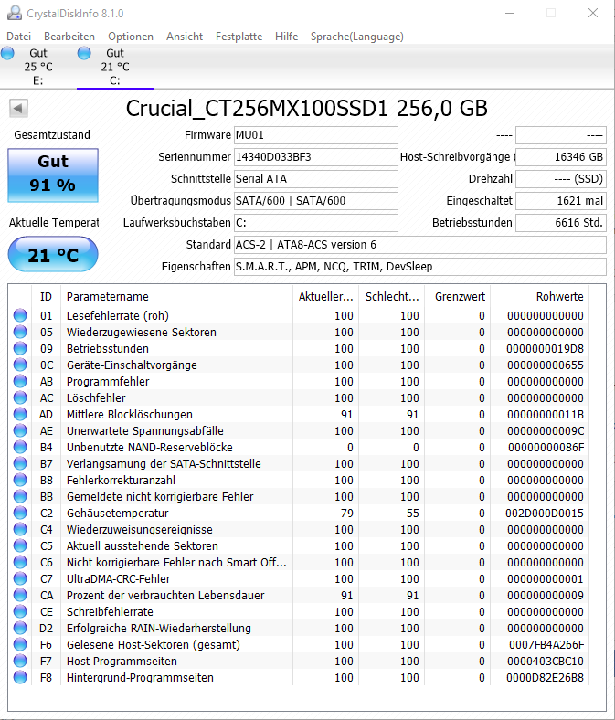

Danke für die vielen Rückmeldungen,
anbei ein Screenshot von CrystalDiskInfo.
Habe noch keine andere SSD versucht bis jetzt, da ich gerade keine zur Hand habe.
Habe mich da vielleicht etwas falsch ausgedrückt, die SSD lastet sich natürlich nicht von selbst aus, zum beispiel war gerade Spotify, 2 Chrome-Tabs und CrystalDiskInfo auf und die Auslastung ging auf 100%.

Erstmal die Firmware updaten.
https://www.crucial.de/deu/de/support-ssd-mx100
Am einfachsten mit dem Windows Tool.
Crucial Storage Executive (Version 3.6)
Und das SATA Kabel mal checken, abziehen und wieder anstecken vielleicht direkt gegen ein anderes tauschen.
