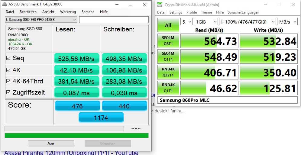

Mal die Samsung 860Pro 512GB MLC mit etwas über 600MB freien Speicherplatz, die ich mal schnell befüllt habe und darauf zwei Benchmarktests laufen lassen. MLC und erst recht SLC NAND ist konsistent.
Da ich weiss wie die 840Pro nicht aber die schlechtere 840EVO mit dazu erster Generation TLC NAND leistungsbeständig ist, muss ich das bei der 860Pro nicht noch testen. Ein Grund, warum ich nach der 840Pro auch die 860Pro gekauft habe und die Crucial MX500 mit 1TB TLC NAND bei Komplettbefüllung zu kämpfen hatte, weil ihr SLC Cache weg war. MLC braucht kein SLC Cache und wäre dafür was reserviert, wäre das eine MLC Rakete.

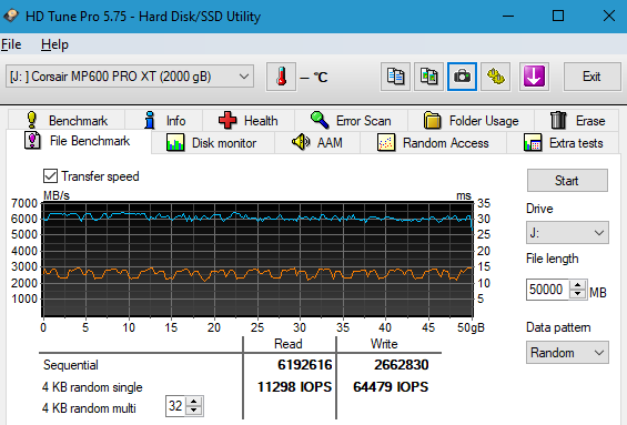

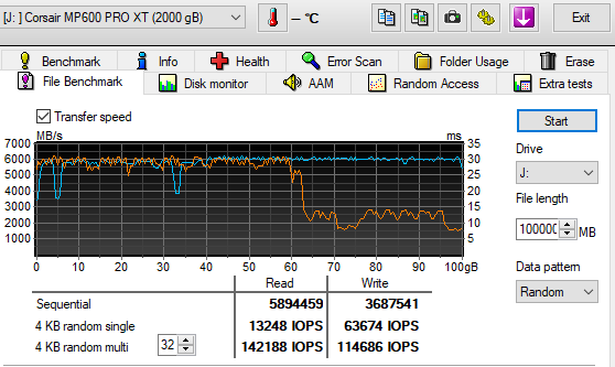

Erreicht diese wirklich 5 GB/s? bzw. 2GB nachdem der Cache voll ist?
Die Samsung 980 Pro ist schon eine der besseren SSDs. Die 1TB Variante schafft da schon knapp 2GB/s nach dem SLC Cache. Selbst die ältere 970 Evo Plus war bei immerhin 1,6GB/s nach dem SLC.
Auch andere schaffen da meist 1-2GB/s, teils sogar mehr wie die 2TB Varianten mit 176 Layer Mircon B47R TLC
EDIT: Hier waren noch 63GB Speicher frei bevor ich die 50GB drauf geschrieben habe. Also SLC Cache wurde da keiner genutzt.
Allerdings muss man bedenken dass die Geschwindigkeit beim umschreiben von SLC Cache auf den TLC dann durchaus auch mal auf 1GB/s sinken kann.

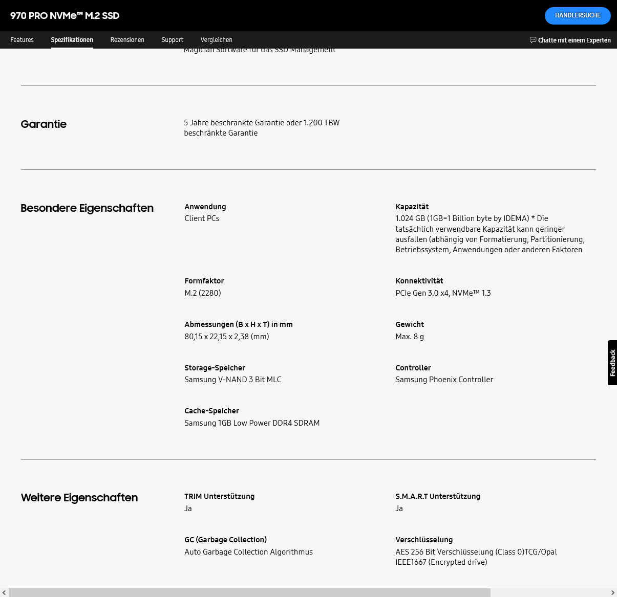

bei der 970Pro, die ich eigentlich kaufen wollte, hat Samsung laut Datenblättern auf MLC 3 Bit gesetzt. Also TLC NAND im MLC Modus. Das ist zwar immer noch gut, aber eben kein echter MLC NAND. Sonst hätte ich hier auch für die hohen 210€ im Angebot für nur 1TB bezahlt.
Hä, wie kommst Du auf so was, welche Datenblätter? 970Pro ist die letzte Pro mit echtem MLC NAND, ab 980Pro wurde dann TLC eingesetzt. Nichtsdestotrotz wären die meisten Verbraucher wohl trotzdem besser beraten eine 980Pro mit 2TB zum gleichen Preis wie 970Pro 1TB zu nehmen (mittlerweile sogar noch günstiger!).

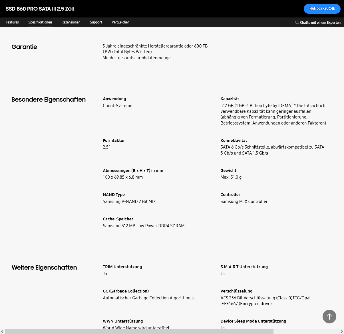

@massaker
Einmal die 860Pro und die 970Pro mit der MLC Kennzeichnung. Bei der 970Pro müsste 2Bit MLC stehen und das Samsung keine 870pro SATA gebracht hat, nur die EVO mit TLC, kann man von teureren Taschenspielertricks ausgehen, denn für die NVMe Pro kann man nochmal satten Aufschlag zur SATA Version verlangen.
Screenshot 2023-03-18 at 03-15-26 860 PRO.png Screenshot 2023-03-18 at 03-19-11 970 PRO.png

die deutsche Produktseite der 970 Pro haben wohl ein paar Praktikanten übersetzt, auf den englische Seiten steht korret 2-Bit MLC

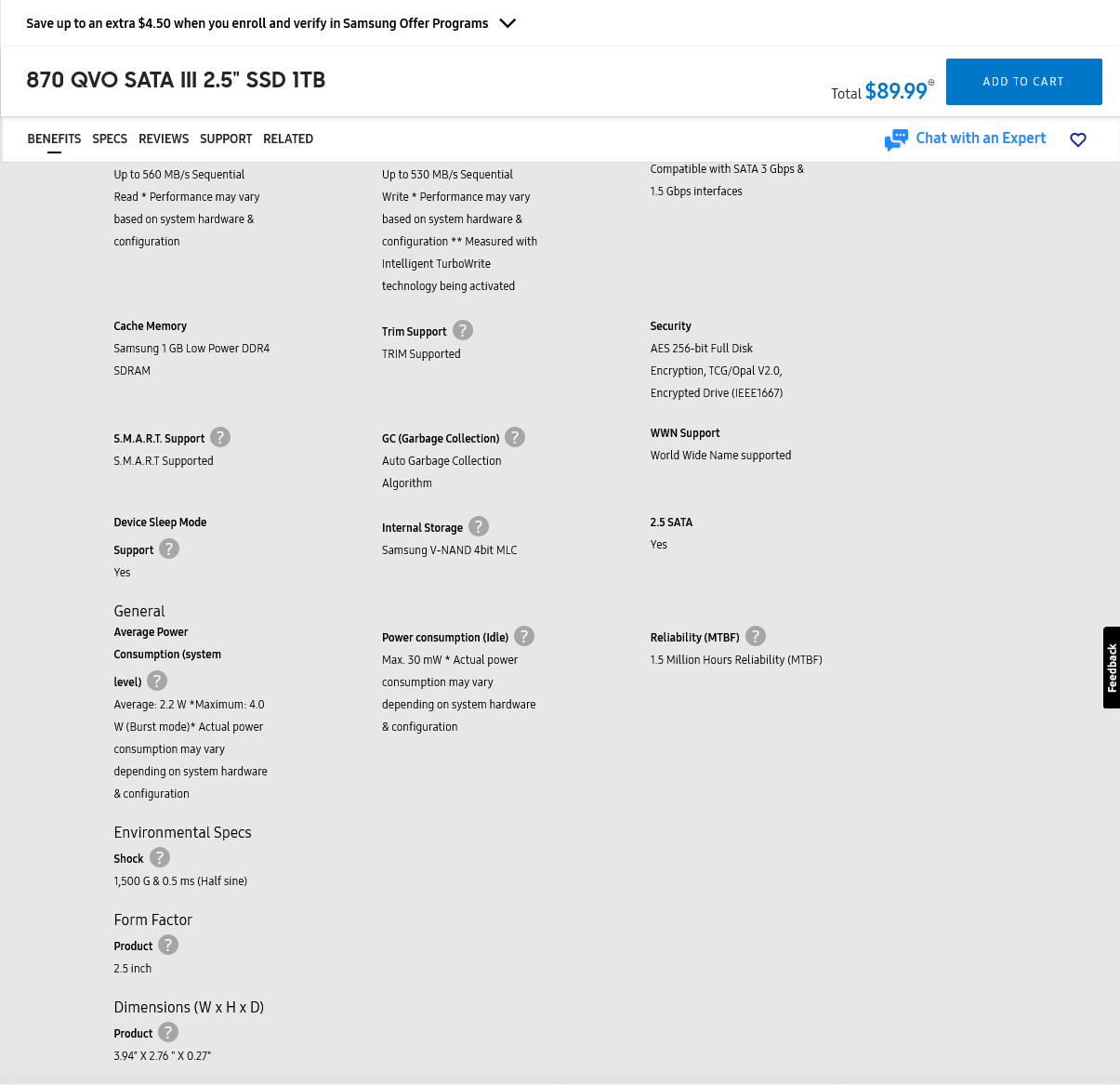

Bei der 870QVO SSD gibt es keine Unterschiede bei der 4Bit MLC zwischen DE und US Angabe, da aber Samsung nach SLC gerne nur noch die Bezeichnung MLC verwendet, was mit Multilevelcell auch korrekt ist, ist das weniger durchschaubar, weil die QVO mit QLC NAND eine 4 Bit MLC ist und Samsung auch bei der EVO sich mit der Bezeichnung TLC gerne bedeckt hält.
https://news.samsung.com/global/sam...p-of-high-performance-flash-storage-solutions
V4 NAND ist TLC oder 3 Bit MLC und die 970pro soll V4 NAND nutzen. Bei dem Wirrwarr schaut nur Samsung durch.
