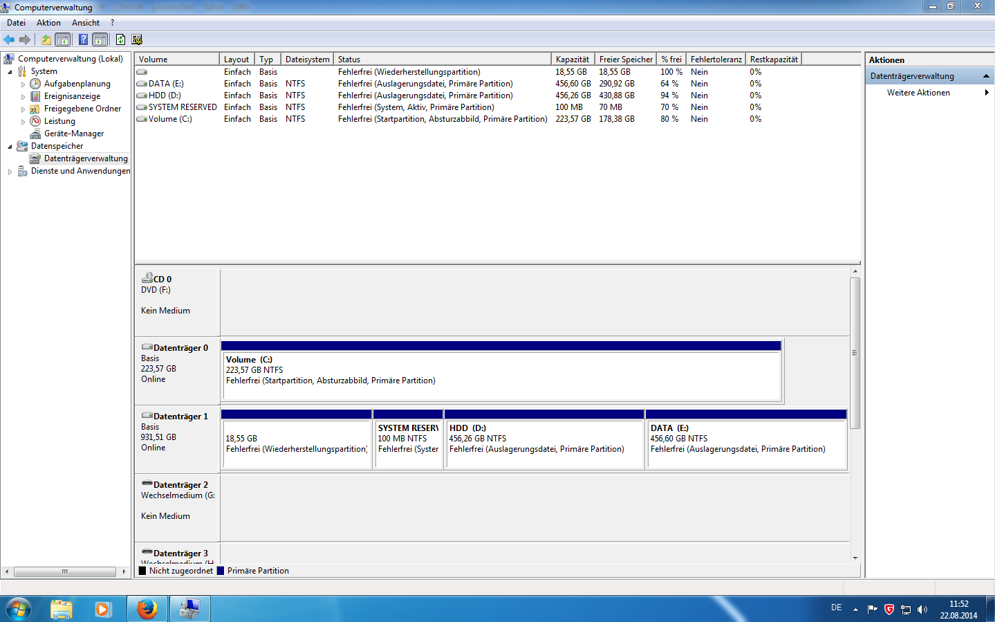

Dann mach mal bitte eine Screenshot der Datenträgerverwaltung und hänge es im nächsten Beitrag mit an. Das Fenster so weit aufziehen, so dass man alle LW und Partitionen sehen kann.
Nicht dass die Bootdateien nach wie vor immer noch auf der HDD liegen und sie (die HDD) deshalb nicht gelöscht/ formatiert werden kann.
Genau deswegen schlage ich eine neue Installation vor, da Windows die alte Installation auf der HDD mit Sicherheit erkannt hat und den Bootloader eben auf der HDD belassen hat.
nochmal neu installieren das wollt ihr mir doch nicht wircklich antun :/
Wie schon gedacht, die Bootdateien (100MB Partition) befindet sich auf der HDD.
Du wirst eine Systemstartreparatur mit deinem Installationsmedium (DVD bzw. USB-Stick) durchführen müssen.
Dafür muss die HDD deaktiviert (Kabel abgezogen werden). Vorgehensweise für die Systemstartreparatur siehe http://www.wintotal.de/solid-state-drives-ssd-unter-windows-7/ im unteren Drittel der Seite findest du den dafür zutreffenden Punkt 'Bootmanager wiederherstellen'.
Um dahin zu kommen, von deinem Installationsmedium booten unten links findest du 'Computerreparaturoptionen' und der Rest ist wie verlinkt. Mit deinem Installationsmedium deshalb, weil du ja auch keinen Systemreparaturdatenträger hast.
Auf dem Screen sieht man genau das was ich vermutet habe, der Bootloader liegt noch immer auf der HDD.
Das ist die 100 MB Partition (System Reserviert) auf der HDD.
