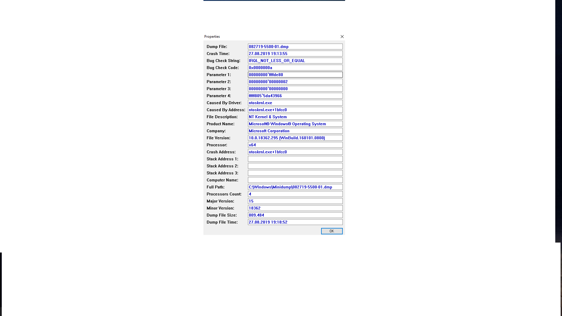

Nachtrag: Wieder Bluescreen allerdings mit Dump file.

Wie waren die RAM Einstellungen dabei? Die müssen so wie unter Windows sein, sonst sagt der Test nichts aus und komischerweise scheint es bei AM4 Systemen öfter vorzukommen, dass Memtest86 keine Fehler findet, die RAM Tests unter Windows dann aber schon. Manche also mal so einen und lass den im Hintergrund laufen, denn der unterschiedliche Bug Check Code ist schon ein Hinweis auf RAM Fehler.

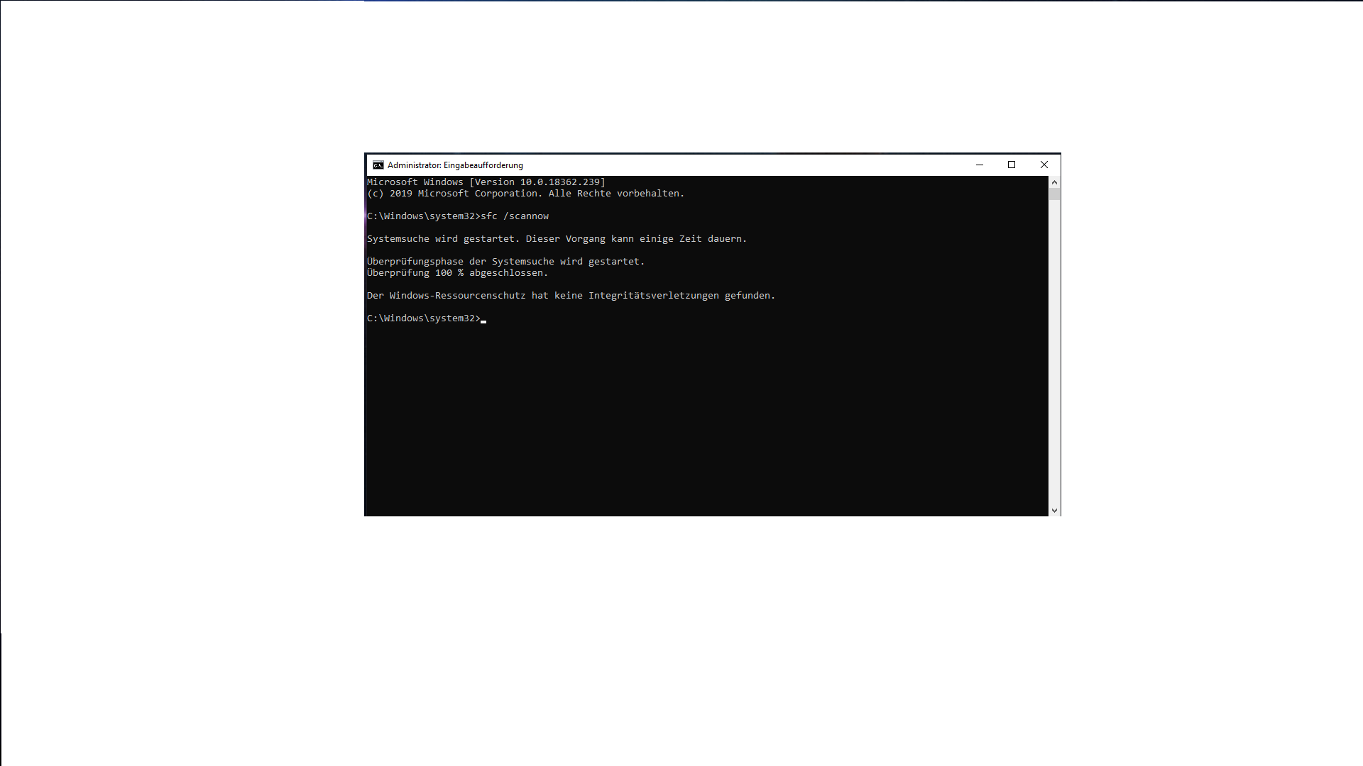

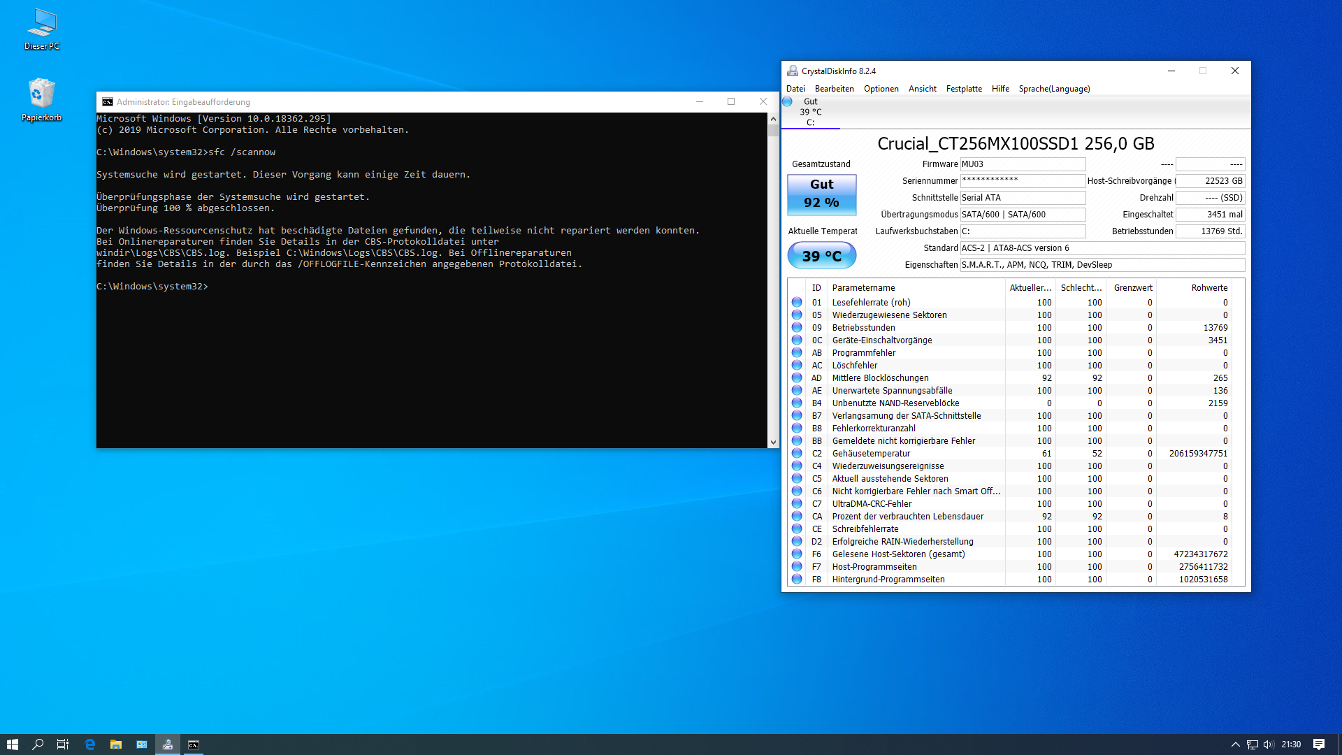

So, Ich habe nun Windows 2 mal neu installiert. Keine Bluescreens nach der ersten neuinstallation gehabt allerdings ständige freezes beim Videos schauen. Musste mein Rechner vom Strom nehmen, da nichts mehr ging (deshalb warscheinlich die zusätzlichen Spannungsabfälle der SSD). Also habe ich den Grafiktreiber installiert und die freezes hörten auf. Allerdings zeigte sfc /scannow ein Problem (siehe erstes Bild). Danach habe ich Windows nochmals neu installiert und es läuft bis jetzt einwandfrei. Habe auch nochmals gerade eben sfc /scannow durchlaufen lassen und da zeigt er keine Probleme an.
Woran kann das liegen? Ich meine ich habe ja nichts weiter installiert und er zeigt einmal Probleme und kurz nach erneuter Installation keine Probleme mehr? Bin da ratlos.
Mir ist allerdings aufgefallen, dass bei der Windows installation keine Partition mehr mit dem Windows Boot Manager installiert wird.
Sata Port habe ich auch mehrfach gewechselt und wieder zurück.. naja merke keinen Unterschied. Momentan läufts. Habe nur keine Ahnung warum.
Was nun?

Bild 1 ist von heute 29.08.2019 21:30 Uhr
Bild 2 ist von gerade eben. 29.08.2019 23:00 Uhr

RAM Fehler sind häufig die Ursache für beschädigte Dateien, wenn es wieder zu Problemen kommt, würde ich in die Richtung weitersuchen.
