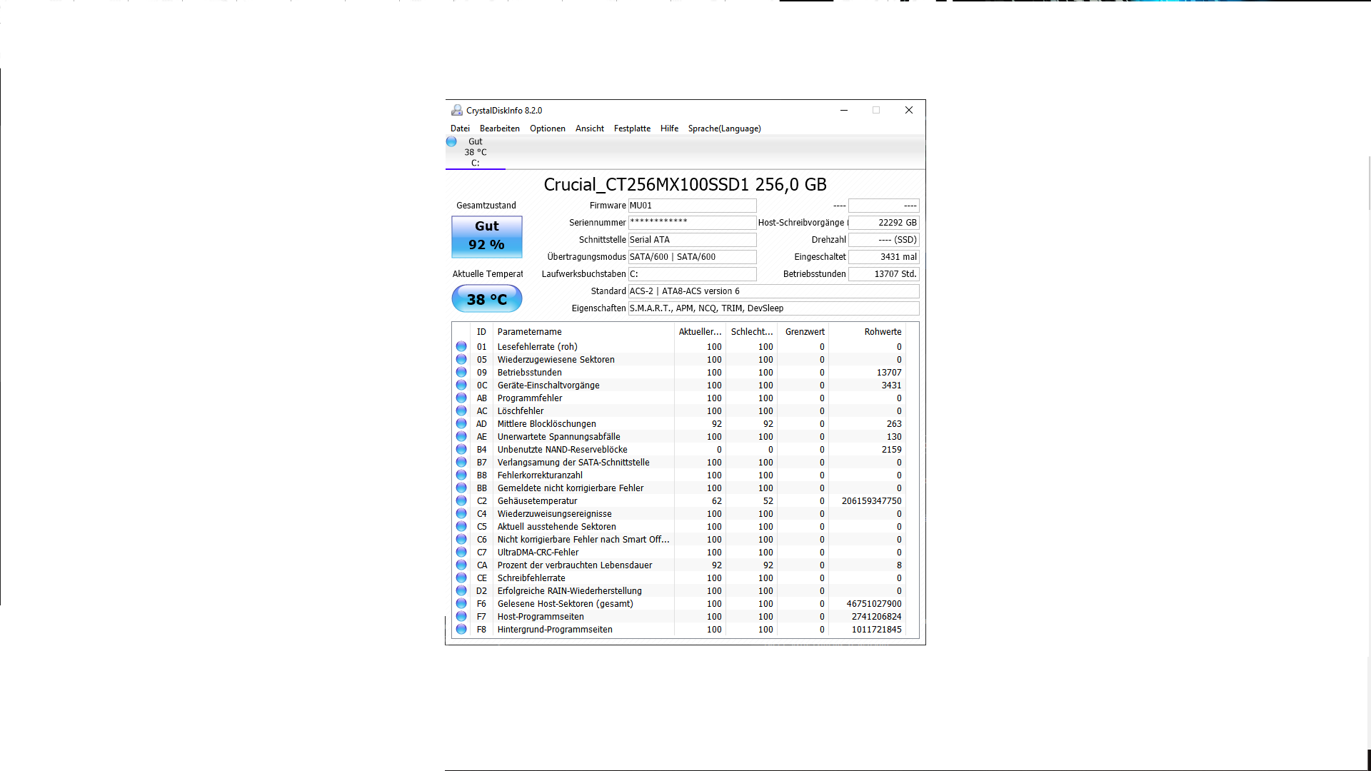

Moin,
da mein PC selbst nach einer Neuinstallation von Windows 10 beim hochfahren teilwese meine SSD nicht erkennt, dachte ich mir ich lasse mir mal von ChrystalDiskInfo die Werte auslesen. Leider habe ich keine Ahnung ob die Werte noch in Ordnung sind.
Evtl. kann mir ja hier einer helfen und mir sagen ob noch alles passt.
Ich habe meine SSD auch mal mit sfc scannow getestet. Da kam raus das es fehler gibt, die nicht repariert werden konnten. Habe auch öfters Bluescreens mit unterschiedlichen Fehlermeldungen wie:
"driver irql not less or equal"
"Critical Process Died"
"PAGE_FAULT_IN_NONPAGED_AREA"
"KERNEL_SECURITY_ CHECK_ FAILURE"
Habe vor einiger Zeit Mainboard/CPU und RAM gewechselt. Allerdings die Festplatte nicht. Vor dem Hardwaretausch wa es auch so, dass beim Start manchmal eine Meldung kam, dass keine Festplatte gefunden wurde. Beim Neustarten ging dann alles normal wieder.
Memtest86 habe ich durchlaufen lassen ohne Probleme. Null Fehler gefunden.
Ich habe Windows 10 Pro 1809 vor einem Monat neu installiert. Daten der SSD seht ihr auf dem Bild.
Mainboard ist ein AsRock Fatality AB350 Gaming ITX/AC
Speicher G.Skill Ripjaws 4 8GB 3200 16-16-16-36
CPU Ryzen 3 2200G
Grafikkarte Ryzen APU
Besten Dank und Grüße
Fairchild
Firmware ist veraltet, aktuell wohl MU03
Viele unerwartete Spannungsabfälle - Stromkabel auf korrekten Sitz prüfen
Reaktionen: Fragger911
sfc scannow prüft die Systemdateien - auf einen Hardwareschaden müssen gefundene Fehler jedoch nicht zwingend hinweisen.
Stromkabel sitzt einwandfrei. Mein Netzteil ist auch schon ziemlich alt und gibt es heute nicht mehr von XFX core Edition 550W. Habe mir schon überlegt ein neues zu holen. Firmware habe ich auf MU03 aktualisiert.
Nein, 130 sind bei über 3400 Einschaltungen nicht viel, meistens sieht man sogar mehr. Die Werte sind also meiner Meinung nach alle in Ordnung und die SSD sowie ihre Kabel mit Sicherheit nicht die Ursache des Problems.

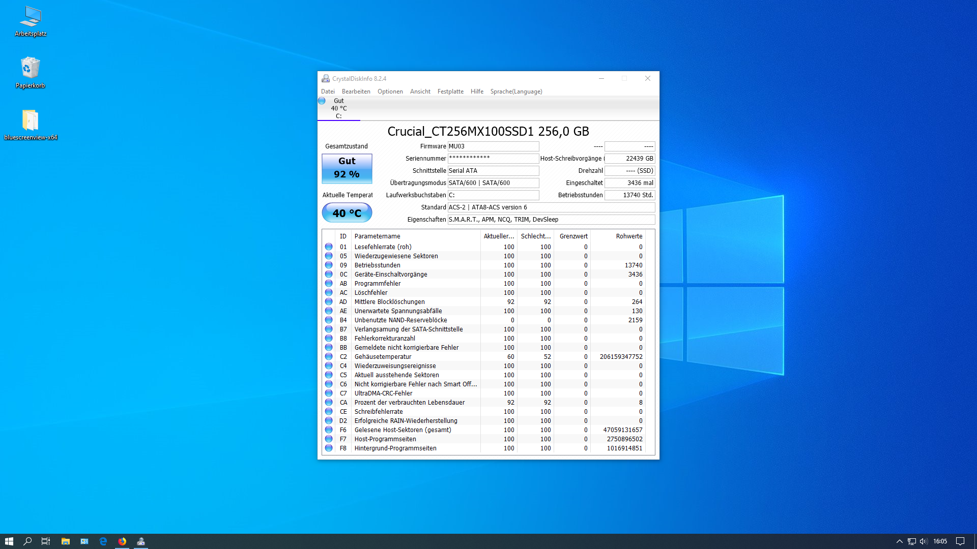

Seltsam, poste doch noch mal einen aktuellen Screenshot von CrysalDiskInfo für die SSD, vielleicht sieht man in der Veränderung der Werte einen Hinweis auf die Ursache, wobei mehr unerwartete Spannungsabfälle natürlich auch als Folge dieses Fehlers eigentlich schon zu erwarten sind.
Es klingt für mich wie ein Treiberproblem. Hast Du noch eine Graka? Wenn ja, probiere doch mal die iGPU der APU zu deaktivieren und stattdessen die Graka zu nutzen. Dann kannst Du auch den RAM Bereich testen, der jetzt für die iGPU reserviert ist und ggf. eine andere Version des GPU Treiber benutzen, denn der schwarze Bildschirm deutet ein wenig in Richtung Graka Treiber.
Ich habe mometan keine dedizierte Grafikkarte zur Hand. Als ich meine GTX 1070 vor einem Monat noch hatte kamen nie Probleme. Ich kann mich daran erinnern, dass die Fehler vor einer Woche ca. meistens beim Netflix oder Youtube schauen kamen. Da hat es angefangen. Ich habe heute einen alten Radeon Treiber und den neuesten Treiber ausprobiert. Gab keinen Unterschied. Ich habe Windoof gerade nochmals neu aufgesetzt. Werde morgen ein CrystalDiskInfo Screenshot hochladen. Wenn nichts mehr geht, werde ich wohl nach und nach die Hardware austauschen, bis die Fehlerquelle gefunden wurde.
Wenn es mit der GTX 1070 nie Probleme gab, dann liegt es entweder an der integrierten GPU der APU, also entweder am Treiber, der Hardware selbst oder vielleicht auch dem RAM welches für sie reserviert ist und daher auch von Memtest86 nicht getestet werden kann. Es könnte auch am Netzteil liegen, welches ja nun viel weniger Last hat, aber dies halte ich für weniger wahrscheinlich. Ich würde mal versuchen eine NVidia Graka zu besorgen, vielleicht gibt es ja einen Kumpel der Dir mal eine für ein paar Tage leihen kann, die iGPU deaktivieren und dann Windows frisch und nur mit dem GPU Treiber für NVidia aufsetzen.
Also an den Werten hat sich nichts geändert.

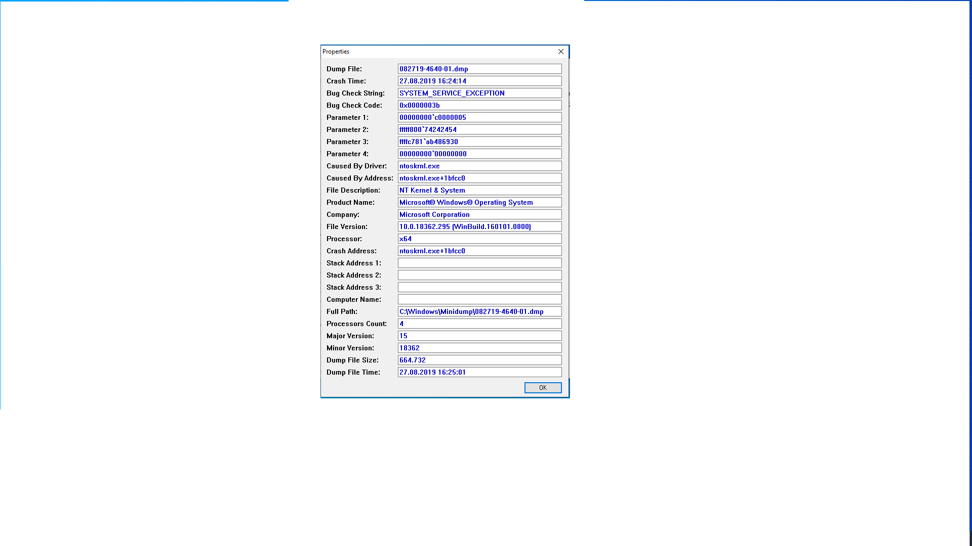

Gerade ein Video angesehen und dann kam ein Bluescreen mit der Meldung "SYSTEM_SERVICE_EXCEPTION".
Bild vom Bluescreenview hänge ich an.
Komischerweise erstellt er aber keine minidump Dateien, wenn der Rechner beim Neu starten ein Blescreen ausgibt.
Da die Anzahl der unerwarteten Spannungsabfälle nicht gestiegen ist, dürfte es eher nicht am Netzteil liegen, denn zumindest die 5V scheinen ja zu passen und es wurde ja auch ein Minidump geschrieben. Zwar bin ich kein Experte für die Analyse von Minidumps, aber wenn ich das hier richtig interpretiere, dann würde ich auf RAM Fehler tippen:
0xC0000005: STATUS_ACCESS_VIOLATION
A memory access violation occurred. (Parameter 4 of the bug check is the address that the driver attempted to access.)
Ist der Bug Check Code bei allen Minidumps 0x3B? Bei RAM Fehler gibt es typischerweise abwechselnde Bug Check Codes.
