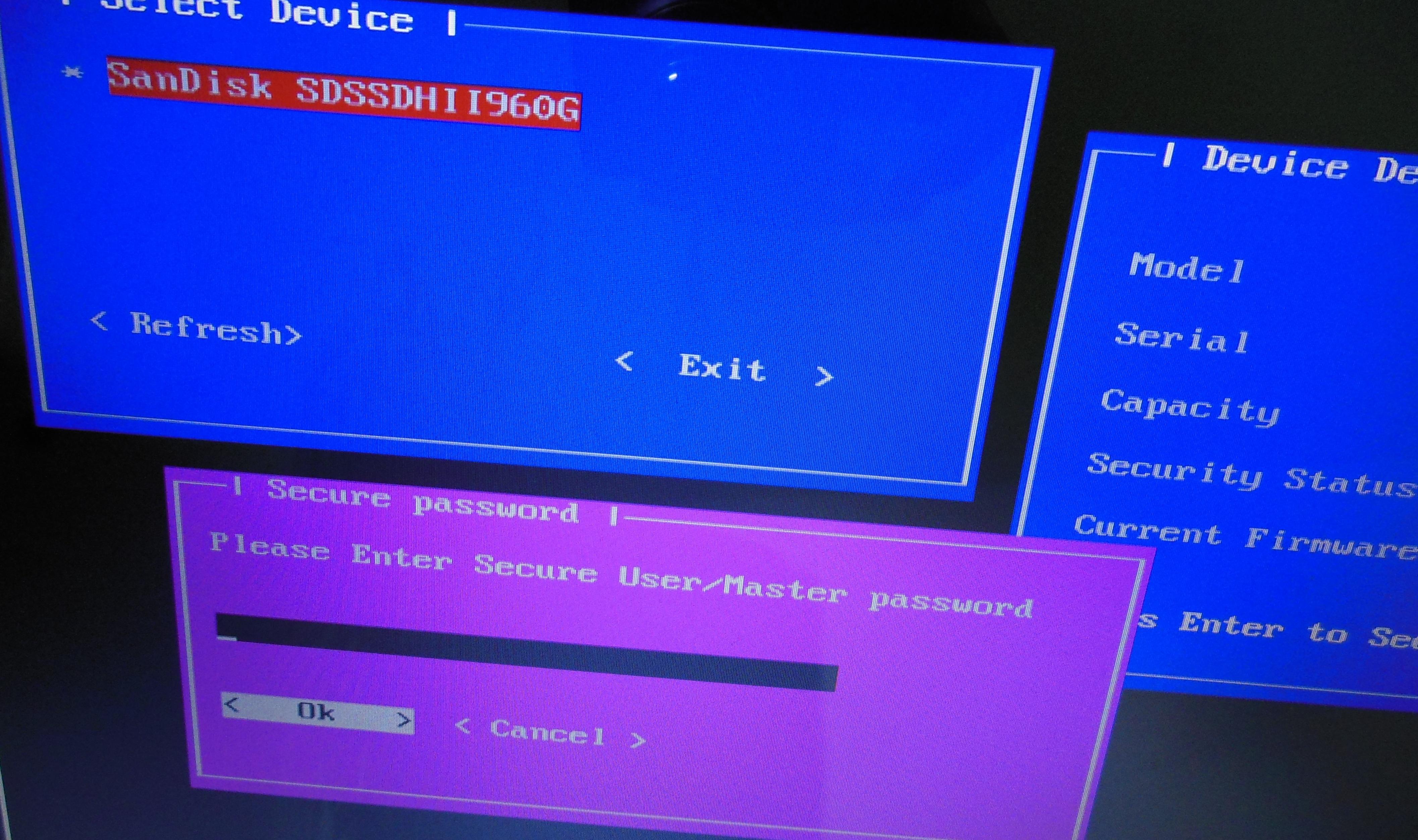

noch nen bild von der Situation im anhang

So, nachdem ich mehrere Stunden in Reboots, USB Stick erstellen, Linux Befehle ausprobieren und dergleichen investiert habe, habe ich einige Wochen Pause gemacht, da ich die SSD irgendwie nicht unbedingt brauche und ich schon überlegt habe, sie wieder zu verkaufen.
Also jetzt die Lösung:
Ich habe meinen älteren PC genommen (Board ASUS P5Q pro). Dieser hat das Passwort nicht abgefragt, aber die SSD wurde auch im Windows (Win7) nicht erkannt oder irgendwie angezeigt, obwohl sie beim Booten und im BIOS aufgelistet wurde.
Soweit war ich ja schon mal, aber 2 verschieden eingerichtete Sticks mit Linux und Versuchen bei der Box-Oberfläche hatten mich hier auch enttäuscht, weil die Parameter entweder falsch waren oder nicht funktionierten.
Nun habe ich den USB Stick genommen und damit in dem alten PC gebootet.
Leider weiß ich nicht mehr genau, woher der Inhalt kommt, aber ich glaube er war vom Windows SanDisk Dashboard erstellt worden.
In meinem Erst-PC hat das Programm nicht funktioniert bzw. ging auch hier Secure Erase nicht.
Auf jeden Fall steht nach dem Starten des Sticks da was von GRUB, danach kommt ein grüner Bildschirm GRUB4DOS 0.4.5c 2014-10-09.
Dort konnte ich dann "Sandisk SSD Dashboard" starten.
Dieses wird dann in eine Linux Version gebootet (Linux bzImage) und SSD Dashboard wird gestartet.
Nun kam ich zu einer Oberfläche mit "Select Device", dort war die Sandisk SSD aufgelistet.
Das einzige, was dieses Programm kann, ist Secure Erase, also genau das was ich brauchte.
Diesmal gab es tatsächlich keine Fehlermeldung, das Laufwerk wäre gesperrt etc. pp.
obwohl auch hier stand "Security activated (ATA secure, enabled in BIOS)"
Innerhalb von Sekunden war das Secure Erase erfolgreich beendet !
Als Passwort habe ich übrigens ssd123 (ja, klein geschrieben) eingegeben.
Nach dem Vorgang steht in diesem Programm "Security not activated".
Die SSD wurde nun beim nächsten Start im Windows automatisch als Gerät erkannt und ich konnte sie partitionieren.
Habe die SSD wieder in meinen guten 1. PC eingebaut, und sie lief, Passwort wird keins mehr abgefragt.
Also nochmal zusammengefasst für die Schnell Leser über Google:
1. Stick erstellen mit der Windows Version vom SanDisk Dashboard Programm (wird einem vorgeschlagen wenn Secure Erase über Windows fehlschlägt).
2. mit dem Stick booten
3. Secure Erase mit dem Passwort ausführen, welches beim Starten immer abgefragt wurde (bei meiner war es ssd123, klein geschrieben)
4. einrichten und verwenden
