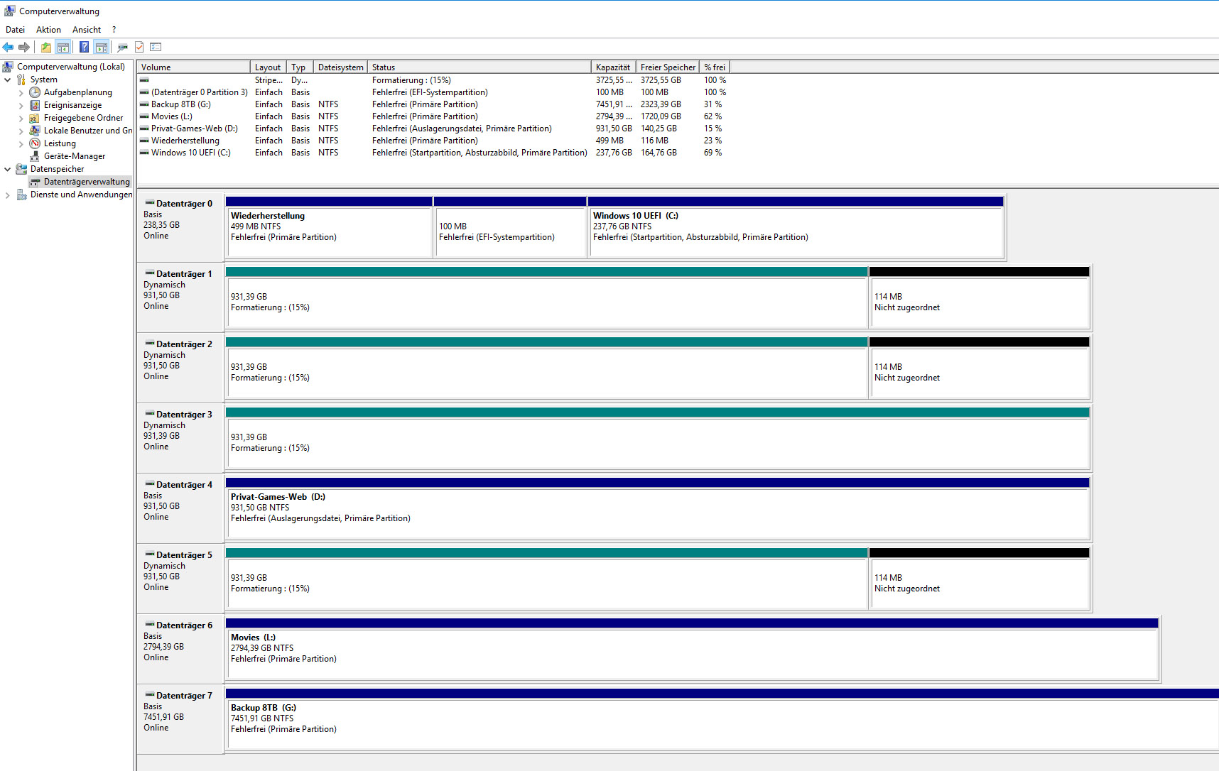

Nochmal eine Frage, jetzt habe ich ein Software Raid 0 bei vier gleichen 1 TB 970er Samsungs.
Bei dreien schneidet er mir 114 mb weg.
Woher kommt das?
Da drei davon etwas grösser sind als das vierte und die Grösse immer gleich sein muss...

Also das mit dem unterschiedlichen Speicherplatz habe ich gelöst, indem ich den Datenträger zu einem MBT-Datenträger konvertiert habe und dann wieder zu einem GPT. Da waren es dann wieder 931,50 GB statt 114 mb weniger.
