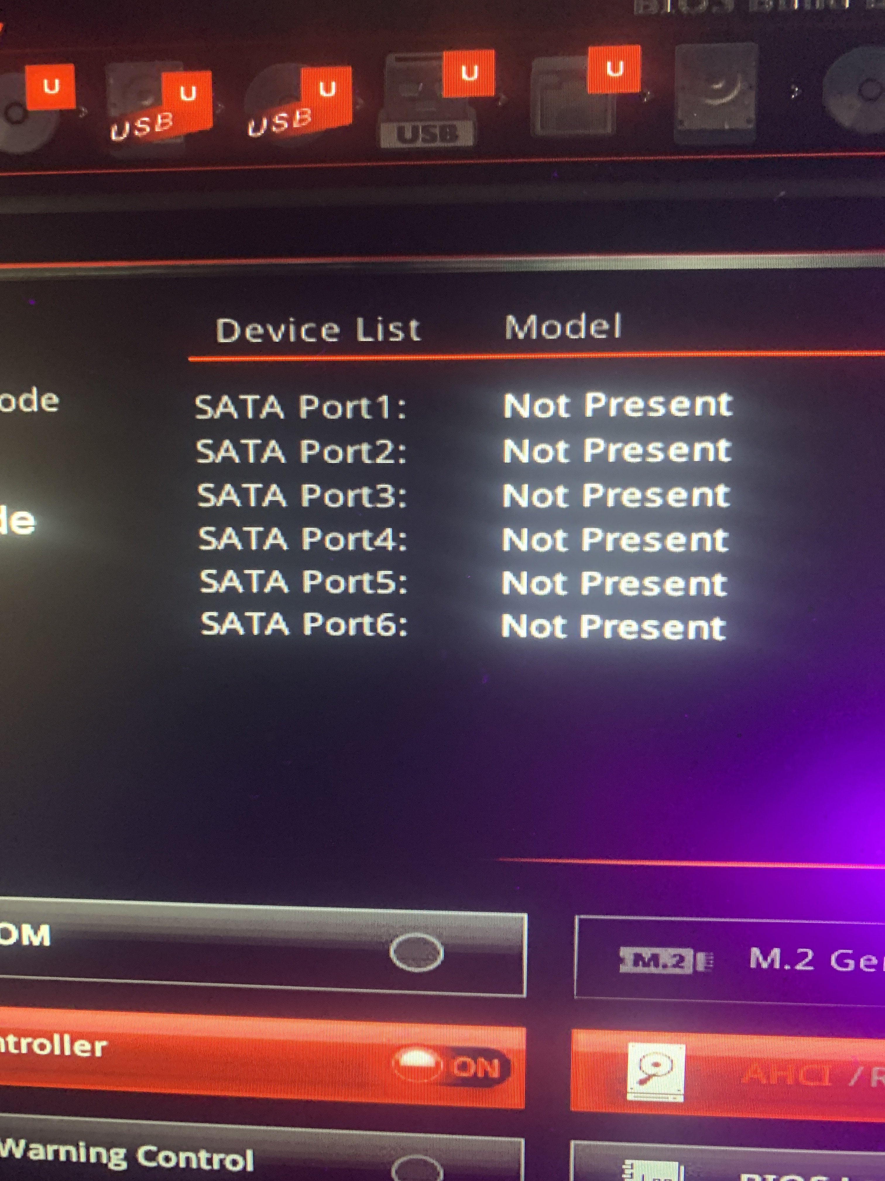

ich habe mir in den letzten Wochen einen kleinen zweit PC aufgebaut. Heute kam alle restlichen Teile außer der SSD. Ich habe die SSD von meinem ersten PC ausgebaut und in den zweiten PC eingebaut um zu gucken ob als funktioniert und ja es hat alles funktioniert. Dann wollte ich die SSD wieder in meinen anderen PC einbauen aber sie wurde nicht erkannt (noch nichtmal im BIOS). Ich habe bei nem Rechner von nem Freund geguckt ob die Festplatte dort erkennt wird und nein tat sie nicht. Daraufhin bin ich total verzweifelt und habe mir eine neue gekauft welche auch nicht erkannt wird. Ich habe insgesamt 3 sata Kabel ausprobiert und wie man es sich denken kann hat es mit keinem geklappt😶 Mittlerweile stehe ich kurz vor einem Nervenzusammenbruch und weiß nicht mehr weiter.
Welche SSDs sind das denn überhaupt und was für Rechner? Dazu die dumme Frage: Hast Du die Verkabelung geprüft? Wärst nicht der erste der dann feststellt, dass das andere Ende vom SATA Kabel nicht angeschlossen ist oder in eine HDD oder das optische Laufwerk führt. Bei modularen Netzteilen würde ich auch den Sitz des Steckers vom Kabelstrang im Netzteil selbst prüfen.
Es handelt sich hierbei um jeweils eine 120 gab San disk ssd plus und eine 240gb Adata ssd. Beide jeweils 2,5 Zoll
Was für Mainboards haben die Rechner denn? Die SSDs sind übrigens beide nicht empfehlenswert, die SanDisk weil sie DRAM less ist, die AData vermutlich auch, von denen gibt es ja so viele verschiedene Modelle mit allen möglichen Controllern die sonst nur die billigen Chinahersteller verwenden.
Es sind also Beides Sata-SSD's hast du andere Ports auch ausprobiert, nach dem screenshot haste ja ein paar zur auswahl.
Wenn ich das richtig verstanden haben werden die derzeit beide bei keinem Rechner im Bios erkannt?
Ja habe gewechselt aber das sollte nicht das Problem sein, denn meine HDD wird erkannt
Ich schätze mal beide sind Fritte :-) jedenfalls fällt mir nichts anderes dazu ein, wenn die bei mehreren Rechnern im Bios nicht erkannt werden. Also unter der Laufwerksauswahl/ansicht nicht etwa beim Bootmedium.
