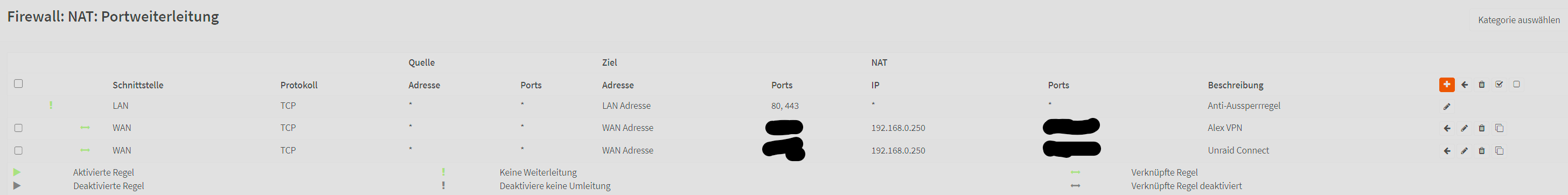

nein, der shaper hat keine Einträge und habe wie gesagt nur 2x NAT eingerichtet.JumpingCat schrieb:
