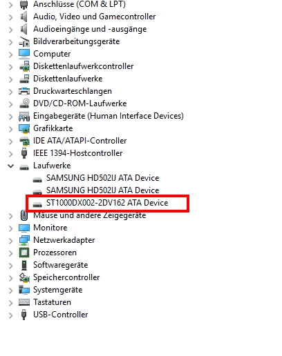

Diese wird im Gerätemanager angezeigt:

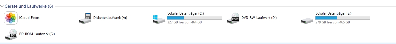

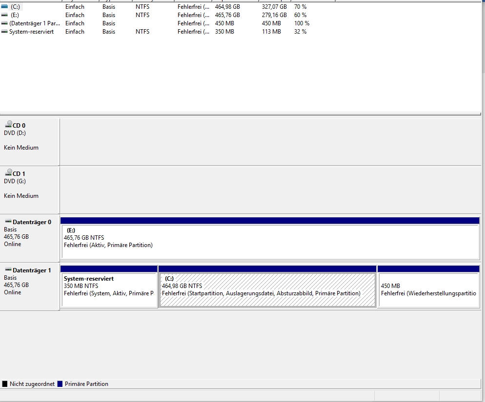

Ich kann sie aber weder im Explorer noch in der Datenträgerverwaltung finden:

datenträgerverwaltung
buchstaben zuweisen , fertig
Wie soll er die Zuweisen wenn diese in der DatenTrägerverwaltung gar nicht erscheint.

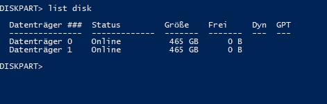

Was kommt denn bei diskpart (benötigt Admin-Rechte) als Ausgabe wenn du "list disk" eingibst?

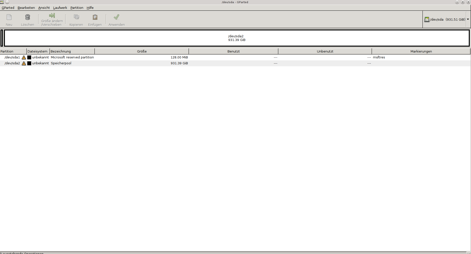

Hier könnten die Storage Spaces von Windows das Problem sein, wenn die eine neue Platte vereinnahmen, dann erscheint sie nicht in der Datenträgerverwaltung.

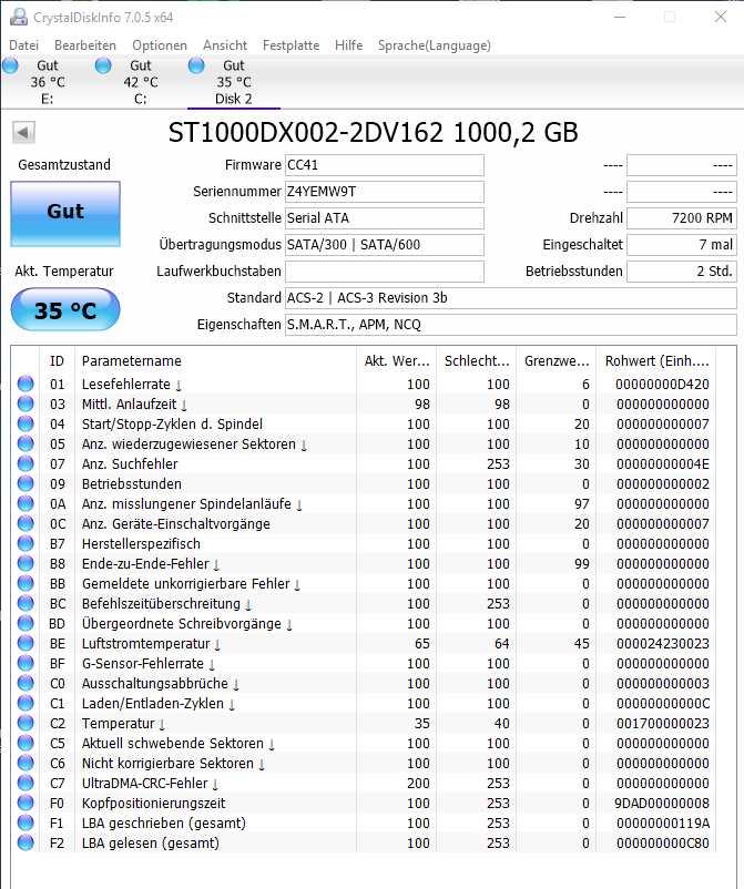

mr.mister, poste doch bitte mal den Screenshot von CrystalDiskInfo für die SSHD sollte sie dort erscheinen, ziehe aber bitte das Fenster soweit auf, dass alle Attribute und auch die Rohwerte vollständig sichtbar sind, also keine Scrollbalken mehr erscheinen.

Ein Test bleibt noch: Linux von einem USB-Stick booten und schauen ob z.B. GParted die Platte erkennt (oder auch ein Windows-Setup).
Hier der Screenshot:
Hab mir schon Kanotix aufm Stick installiert, allerdings ist mein betagter Rechner offensichtlich nicht in der Lage, von USB zu booten.
