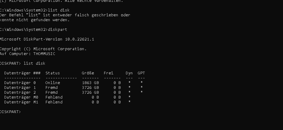

Mach mal die cmd auf
diskpart
list disk
und davon einen Screenshot

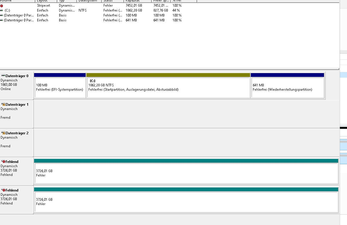

Mach mal einen Screenshot der Datentraegerverwaltung.
Danke
Hier die Anzeige in der Datenträgerverwaltung

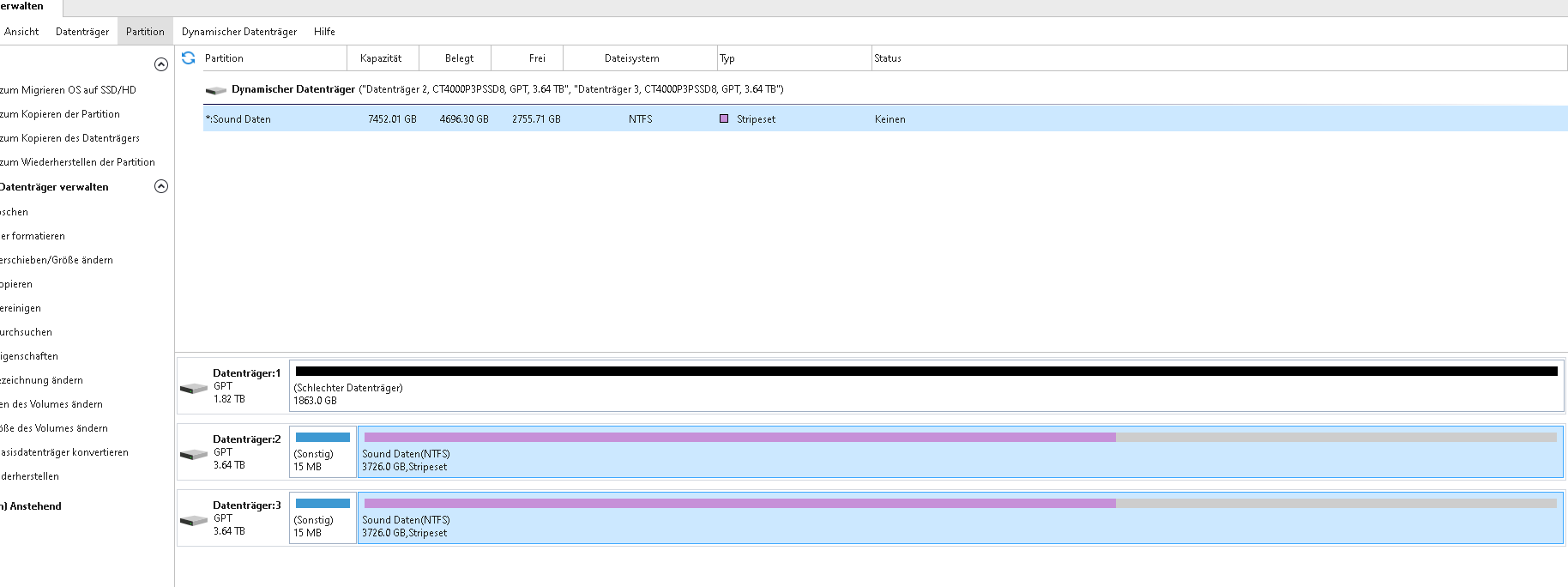

Hier die Ansicht im Mini Tool Wizzard
CMD Input
Sind SSD Crucials. Als Stripe set eingesetzt.

Die Info mit RAID0 als Info wäre auch nicht verkehrt gewesen ;) auch wenn man das schon ahnen konnte bei "Fehlend".

Also theoretisch kann man die Fremden Laufwerke einfach wieder importieren, das sollte man aber nur machen, wenn man ein Backup hat, das kann auch schief gehen, deshalb erst Backup und dann weiter.

Datenträger-Verwaltung:
Rechtsklick auf Datenträger --> Fremde Datenträger importieren
Sorry. Habe gerade gesehen, dass das in der Datenträgerverwaltung geht.

So. Importieren hat übrigens funktioniert. Habe es einfach mal so gwagt.
