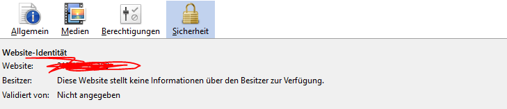

Kannst du beschreiben, wo ich die Fehlermeldung finde? Denn aktuell weiss ich ja nur, dass der Browser mir anzeigt, dass die Verbindung "nicht sicher" ist.
Meinst du das?
Sieht so aus, als ob deiner Seite das Zertifikat noch gar nicht zugewiesen ist...
