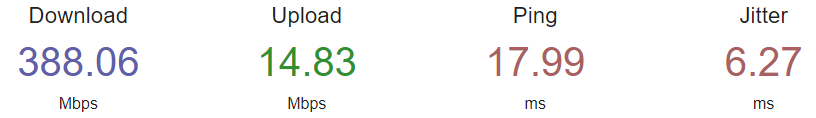

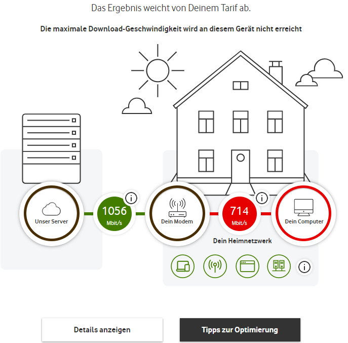

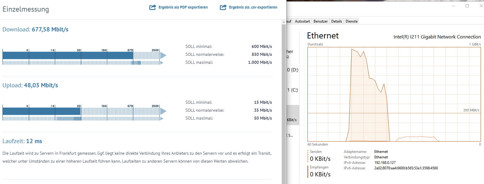

ich habe über Vodafone einen Vertrag für 1000Mbit/s (Kabel) mit einer Vodafone Station.
Leider habe ich nicht (immer) die Werte die ich erwarte.
Teste immer mit dem Tool "Breitbandmessung" und wenn ich nebenbei den Taskmanager laufen lasse, dann sehe ich hin und wieder in den Messungen, dass die Downloadrate hinten raus absinkt. So wie in diesem Bild hier in etwa:
Wie sind da eure Erfahrungswerte?
Ist da mehr das Netz an meiner Stelle überlastet oder ist die Vodafone Station die Schuldige und ich könnte es mit einer Fritzbox lösen?

Ist das Problem den zu jeder Tageszeit reproduzierbar?
Wenn es Nachts/Früh Morgen ohne Probleme funktioniert sollte eine Überlastung das Problem sein.
Ja, es nicht dauerhaft so. Ist aber durch Lockdown und Feiertage jetzt nicht bestimmt eingrenzbar gewesen.
Der Screenshot zum Beispiel ist eben erst gemacht worden. Da hätte ich vermutet, dass schon genug Leute schlafen gegangen sind :D
Aber ja, da wird es wohl eher eine Überlastung sein.
Wenn ich da mit dem Messprotokoll aus dem Tool an Vodafone herantrete, tut sich da was?
Hat das jemand schon mal gemacht und Erfolg gehabt?

Aber zumindest die, die Du laut PIB erwarten kannst: https://www.vodafone.de/media/downloads/pdf/Red_Internet_Phone_1000_Cable_2020_20210.pdf
Ohne Modemwerte, Angabe ob über IPv4 oder IPv6, Quercheck mit nem Livelinux wird nicht klar ob deine Leitung gut, du nur das AFTR Gateway testest, Einflüsse durch Treiber und/oder OS ausgeschlossen sind.
Jeder Punkt für sich wahrscheinlicher als Einfluss durch die Vodafone Station oder ein überlastetes Segment.

Nein, eine Fritze wird in deinem Fall sehr wahrscheinlich nicht helfen. Für die etwa 10% der Fälle in denen es so wäre, wirst Du mehr Infos liefern oder es selbst ausprobieren müssen.

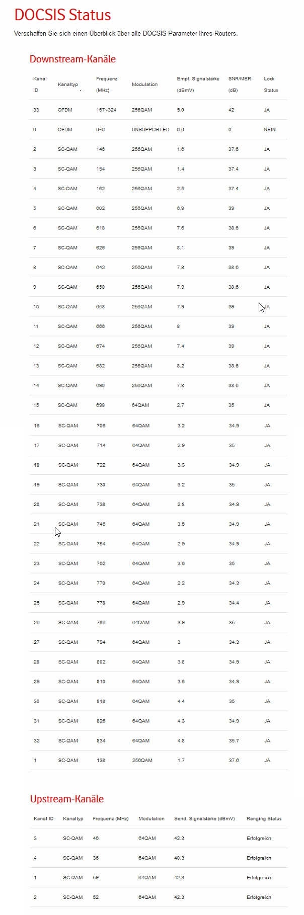

Falls es noch interessiert, hier die Infos die ich aus dem Router bekommen konnte:

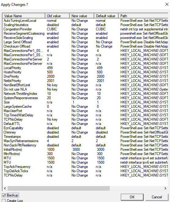

TCP Optimizer installieren: https://www.speedguide.net/downloads.php
Als Admin starten, alle NICs auf Windows defaults zurücksetzen, Neustarten.

Screenshots der Kabelinformationen aus der VFST posten. Beispiel:

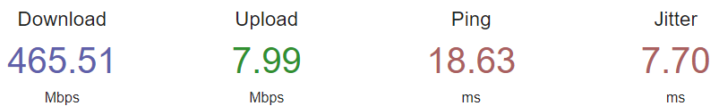

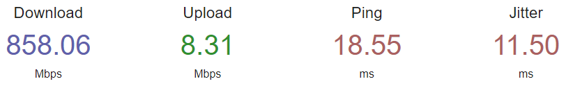

Jeweils im Normal- und Fehlerfall Ausgabe dieser Speedtests posten:
http://v4.speedtest.belwue.net/
http://v6.speedtest.belwue.net/

Das IST das (zumindest ein Teil), was interessiert.
Deine Modemwerte sind insgesamt sehr gut. Wieso die Upstream Modulation auf allen Kanälen nur auf 16QAM läuft, kann auf einen laufenden Ausbau hindeuten. Du hast noch keinen DOCSIS 3.1 Upstream Kanal, der aber ziemlich sicher bald kommen wird. Es ist aber unwahrscheinlich, dass dies die Ursache für deine Probleme ist.
Hm, klingt interessant. Aber wenn ich das nicht komplett falsch verstehe (mit der Aussage die danach kam), dann ist der Zweck des Tools erstmal alles auf Standard zu setzen, für den Fall das ich an den Einstellungen rumgespielt habe?

Werde mal noch die Test ausführen die du erwähnt hast, bevor und nachdem ich den TCP Optimizer hab durchlaufen lassen.

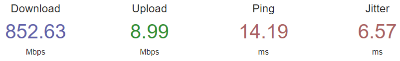

So, jetzt mal die Werte aktuell vor der Tool-Anwendung:
Ping-Ausführung:
Code:
C:\Users\alexa>ping 192.168.0.1
Ping wird ausgeführt für 192.168.0.1 mit 32 Bytes Daten:
Antwort von 192.168.0.1: Bytes=32 Zeit=1ms TTL=64
Antwort von 192.168.0.1: Bytes=32 Zeit<1ms TTL=64
Ping-Statistik für 192.168.0.1:
    Pakete: Gesendet = 4, Empfangen = 4, Verloren = 0
    (0% Verlust),
Ca. Zeitangaben in Millisek.:
    Minimum = 0ms, Maximum = 1ms, Mittelwert = 0ms
C:\Users\alexa>ping 8.8.8.8
Ping wird ausgeführt für 8.8.8.8 mit 32 Bytes Daten:
Antwort von 8.8.8.8: Bytes=32 Zeit=22ms TTL=117
Antwort von 8.8.8.8: Bytes=32 Zeit=12ms TTL=117
Antwort von 8.8.8.8: Bytes=32 Zeit=13ms TTL=117
Antwort von 8.8.8.8: Bytes=32 Zeit=10ms TTL=117
Ping-Statistik für 8.8.8.8:
    (0% Verlust),
    Minimum = 10ms, Maximum = 22ms, Mittelwert = 14ms

Speedtest-Belwue IPv4:
Speedtest-Belwue IPv6:
Mich überrascht etwas der niedrige Upload.
Dabei habe ich extra Chrome genutzt für den Test.
EDIT2:
Änderungen durch das Tool sind eher gering
EDIT3:
nach den Anpassungen durch das Tool
Es stimmt gerade aber generell was nicht mit dem Upload, auch an dem anderen Rechner der unberührt ist von den Änderungen ist der Upload nicht mehr so hoch...
Mal schauen ob sich das wieder einpendelt.

Deine Modemwerte hatten schon darauf hingedeutet, dass Du eher ein Upload Problem hast.
Ich würde jetzt Mal die VFST Neustarten. Danach kontrollieren, wie die Upstream Kanäle aussehen. Idealerweise sollten die auf 64QAM modulieren. Wenn nicht, halte ich es wie erwähnt für wahrscheinlich, dass gerade ein Ausbau auf OFDM Upstream stattfindet oder ein Rückkanalstörer im Segment vorhanden ist. Beides Dinge, die nur Vodafone klären kann.
Eine AFTR-Gateway- oder Segmentüberlastung hingegen, halte ich wie erwartet für unwahrscheinlich. Dann wären deine Download Werte viel schlechter und der Upload zwischen IPv4 und IPv6 viel unterschiedlicher. Außerdem wäre die Latenz zum DNS und zur Suchseite unterschiedlicher und generell um einiges höher.

So, nach dem Neustart der Box hat es wohl doch etwas länger gedauert.
Download liegt so bei 800-900
aber Upload steckt wie gesagt bei rund 25Mbit/s fest :/
