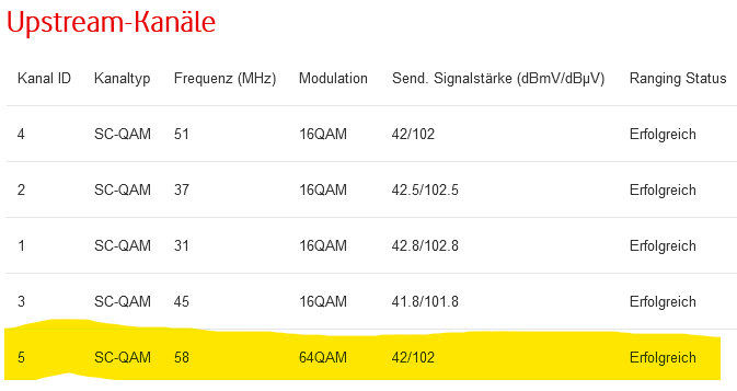

dann dürfte ich ein ernsthaftes Upload-Problem haben
weil ich hab hier teilweise Werte von 1:64
EDIT:
lol, hab mich heute bei denen telefonisch gemeldet
VF: machen Sie mal bitte einen Speedtest
ich: mache einen
VF: ich sehe nichts
ich: 🤨
VF: machen Sie doch mal bitte einen Speedtest bei uns
ich: ach so, moment
.... Ergebnis ist da
VF: ja passt doch alles!
ich: :watt:
VF: ja sie haben doch über 900Mbit/s
ich: ja, das ist aber nur die halbe Wahrheit, was ist mit meinem Upload der sogar den Mindestwert des Vertrags unterschreitet?
VF: oh, ach so, ja... ja ich melde das mal
oh man :D

@bender_
es tut sich was :D
EDIT:
Alle Upload-Kanäle stehen jetzt auf 64 und damit sind auch meine Probleme weg :)
Vielen Dank euch allen!
