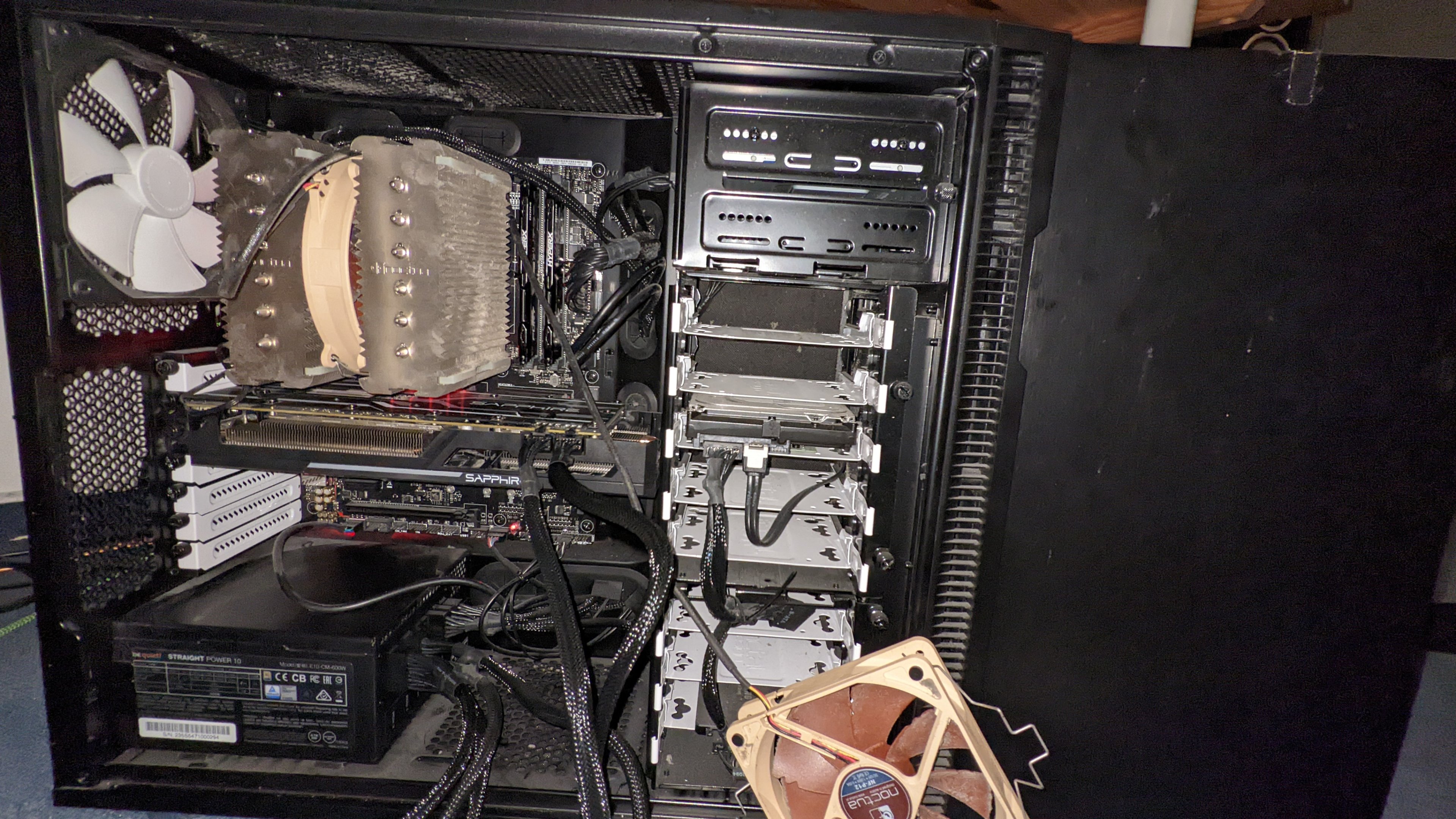

Hast Fotos vom Inneren des PCs ?

Hier das Bild.

Ist denn was übermäßig warm/heiß in deinem PC? Handauflegen!
Mhh ich würde bei dem Zustand schon nen Rappel kriegen aber solange die Lüfter, Kühlkörper und die Filter frei sind....
Da ist nichts übermäßig warm.
