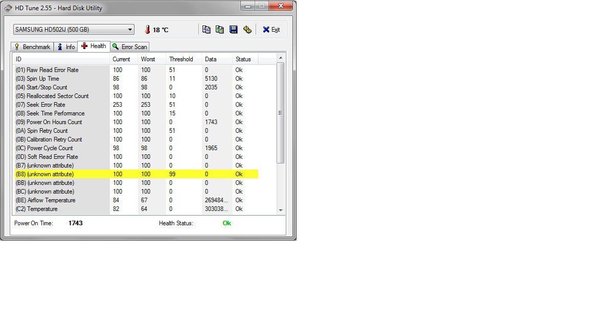

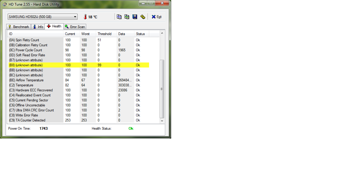

Bei der Festplatte wurden 2 Ultra DMA CRC Error Counts Fehler erkannt. Dies deutet i.d.R. auf eine lockere oder defekte Festplattenverkabelung hin. Prüfe das Datenkabel der Festplatte auf korrekten / festen Sitz, bzw. tausche das Datenkabel am Besten gleich aus.
Bringt das alleine keine Besserung, nehme die Änderungen (RAM-Spannung) im Bios vor. Die RAM sind bis 2,1V vom Hersteller spezifiziert, es kann daher mit dieser Einstellung nichts passieren.
Behalte aber auf jeden Fall den SMART Wert "Ultra DMA CRC Error Count" im Auge. Hier darf sich der Wert in der Spalte "Data" nicht weiter erhöhen. Sollte der Wert weiter ansteigen, ist entweder das getauschte Kabel ebenfalls defekt, oder im schlimmsten Fall ist der Controller des Boards fehlerbehaftet.

noch ein Versuch zu HD Tune...
hdtune-png.209226
hdtune1-png.209227

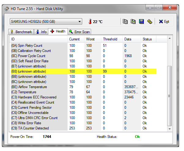

so, kabel ist getauscht - hdtunezeigt immernoch diese zwei fehler
hdtune-neues-kabel-png.209287

Die Fehler bleiben stehen, das ist normal. Wichtig ist jetzt nur, dass der Wert nicht weiter ansteigt.

achso, ok. dann werd ich das mal regelmäßig überprüfen. diese 2 fehler hängen dann aber nicht direkt mit den bluescreens zusammen, oder? also, es erhöht sich der wert nicht durch einzelne bluescreens, oder? sonst müsste der ja deutlich höher sein, so viele wie ich schon hatte :(
