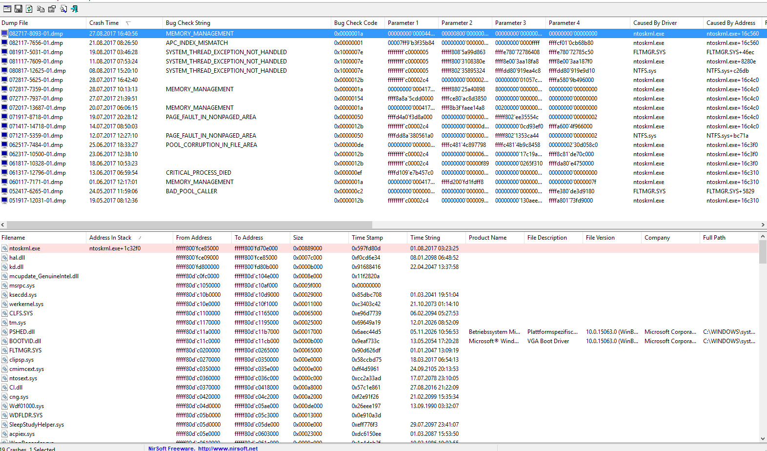

ich bekomme alle 2-3 Tage einen Bluescreen. Nach meinem Gefühl treten diese vermehrt im Zusammenhang mit dem Energiesparmodus auf. Es ist oft so, dass ich den PC aufwecke und dann den Fehler bekomme. Oder aber der PC lässt sich gar nicht erst aufwecken, sondern nur noch durch Drücken des Power-Knopfes neustarten. Es kommt aber auch manchmal im Windows-Betrieb zu Bluescreens.

  • Die Bluescreens haben unterschiedliche Fehlercodes (siehe Anhang). Darunter ist auch "Memory Management". Das Problem liegt aber definitiv nicht am RAM (s.u.).
  • CPU-Temperatur und RAM wurden ausgiebig getestet (in allen möglichen Kombinationen, einzeln, Vollbesetzung, unterschiedliche Slots, etc. pp.)! Es wurden keine Fehler gefunden. Hier kann der Fehler eigentlich gar nicht mehr liegen.
  • Ich habe nun selbst einmal den Minidump-Ordner ausgelesen. Ja, hierbei wurde auch "Memory Management" angezeigt, allerdings nur 4/20 Mal. Als Fehlerquelle wurde jedes mal ntoskernl.exe angegeben. Ab und zu wird diese noch durch NTFS.sys oder FLTMGR.SYS ergänzt.
Meinen Minidump-Ordner sowie einen Screenshot vom BlueScreenView habe ich angehängt. Ich musste einige Dateien im Ordner löschen, weil er zu groß für den Anhang war.
