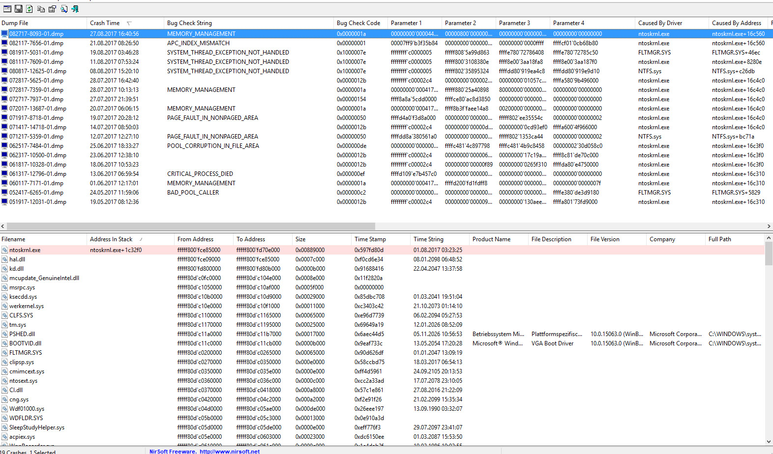

  • Ich habe nun selbst einmal den Minidump-Ordner ausgelesen. Ja, hierbei wurde auch "Memory Management" angezeigt, allerdings nur 4/20 Mal. Als Fehlerquelle wurde jedes mal ntoskernl.exe angegeben. Ab und zu wird diese noch durch NTFS.sys oder FLTMGR.SYS ergänzt.
Meinen Minidump-Ordner sowie einen Screenshot vom BlueScreenView habe ich angehängt. Ich musste einige Dateien im Ordner löschen, weil er zu groß für den Anhang war.

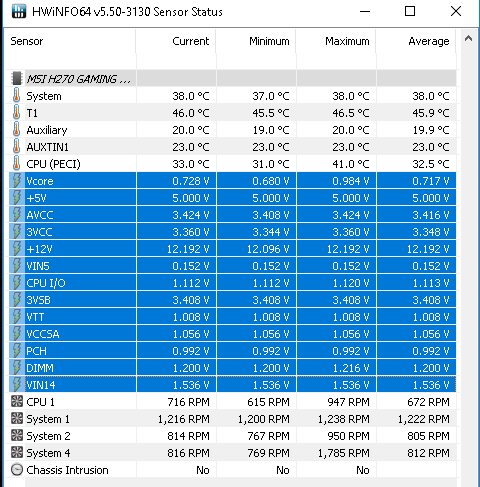

Hier mal ein Bild von meinem neuen PC, bitte mal schauen ob es z. B. bei irgendwelchen Spannungen große Differenzen gibt. Das könnte ein Hinweis auf defekte Stromversorgung sein, am besten mit Prime zusammen testen und die Spannungen beobachten.

Hier mal ein Bild von meinem neuen PC, bitte mal schauen ob es z. B. bei irgendwelchen Spannungen große Differenzen gibt. Das könnte ein Hinweis auf defekte Stromversorgung sein, am besten mit Prime zusammen testen und die Spannungen beobachten.]

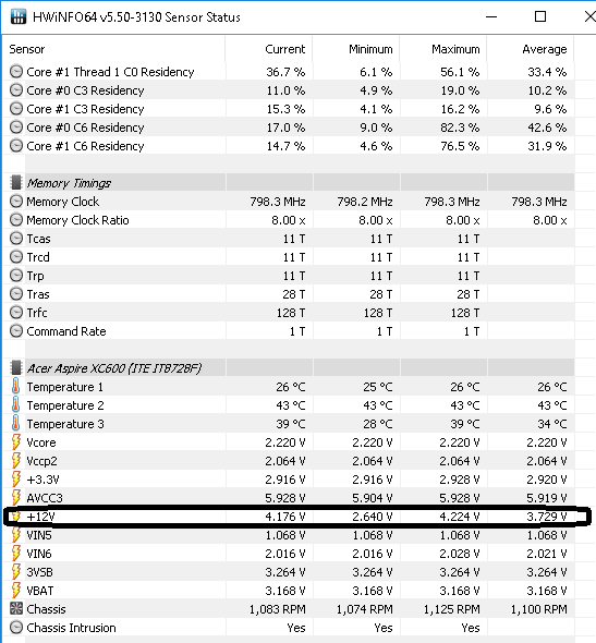

Zum Thema HwiNFO und Prime, öffne HwiNFO und setze ein Haken in „Sensors only“, danach schaust du dir mal die Spannungsversorgung an. Hab mal in meinem alten PC das alte NT eingebaut, im Bild sieht man das bei 12+ Volt eine deutliche Abweichung vorliegt, deshalb hatte ich die geliebten blauen Bildschirme. Die kamen nicht im Idle sondern nur bei Belastung. Aber zuerst mal den ersten Absatz abarbeiten und danach schauen ob alles in Ordnung ist.

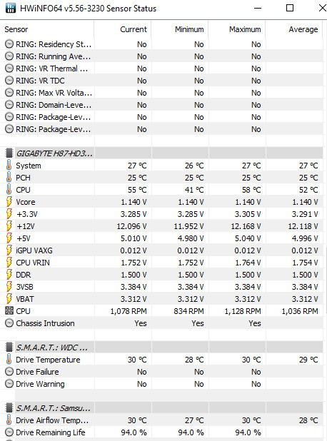

Anbei ein Bild meiner Spannungszahlen. Habe Prime95 33 Minuten laufen lassen.

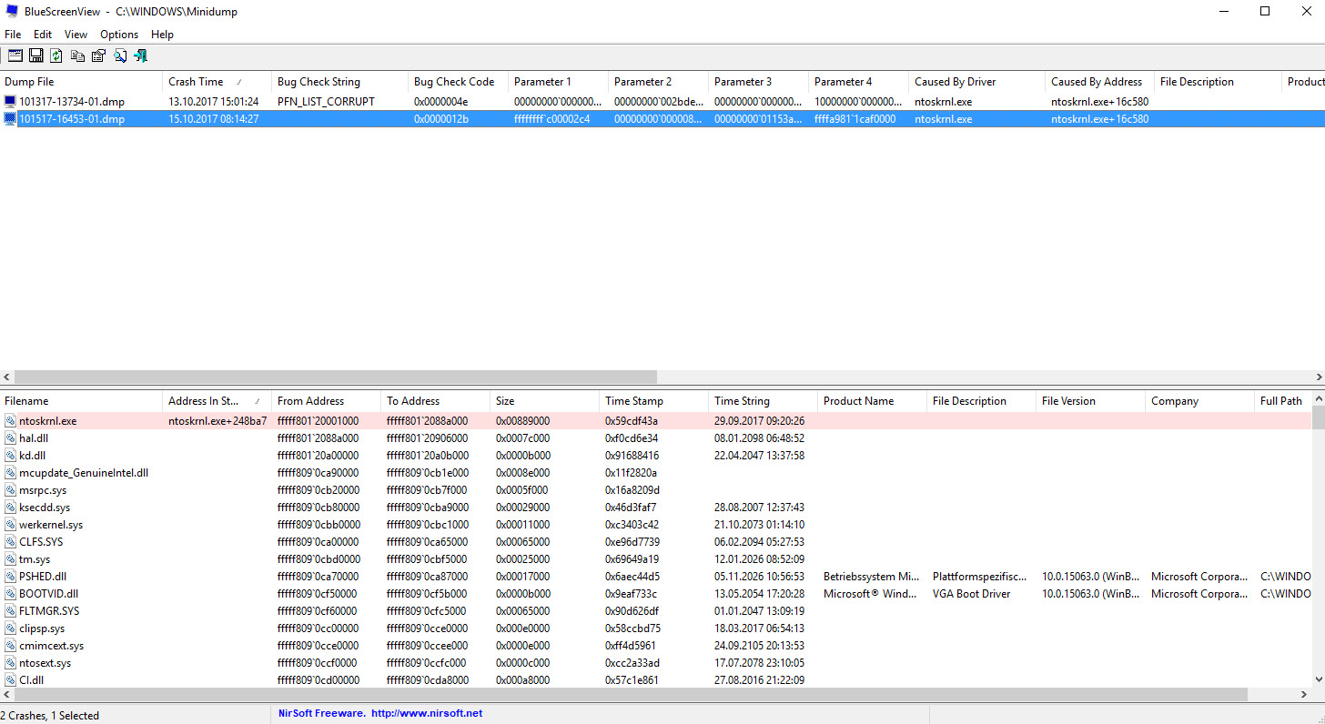

  • Ein Auslesen der letzten beiden Fehler zeigte erneut die "Ntoskrnl.exe" als Ursache des Fehler an.

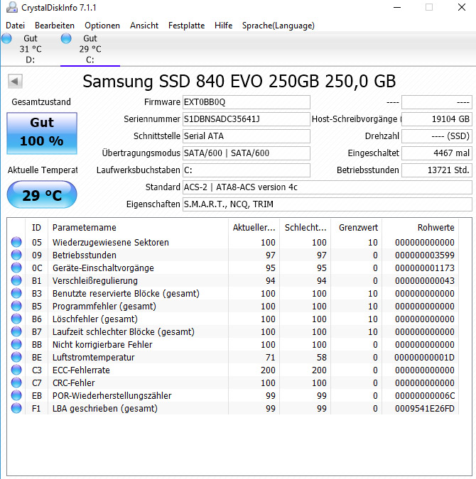

Nach SMART-Werten hab ich schon in Post Nr. 2 gefragt und bis heute keine gesehen. Zieht man das Dump-File heran ließe sich nicht auf die Festplatte(n) schließen. Aber ein paar SMART Werte posten, "Just-In-Case", wäre dennoch keine schlechte Idee und schnell erledigt.
Sorry @riff, das habe ich dann tatsächlich überlesen.
Ist das so richtig? Oder muss ich noch etwas aktiv auswählen? Habe leider keinen Schimmer, was genau SMART Werte sind.
Warum sind auf dem Bild nicht alle SMART Werte zu sehen?
Aber der gesamt Zustand ist 100%, dem entsprechend ist die SSD in Ordnung.
Habe das Programm einfach gestartet. Soll ich noch etwas anderes anzeigen lassen?
Evtl. den Zustand der zweiten Platte, wenn da Programme, Spiele oder z.B. die Windows-Auslagerung drauf landen.
