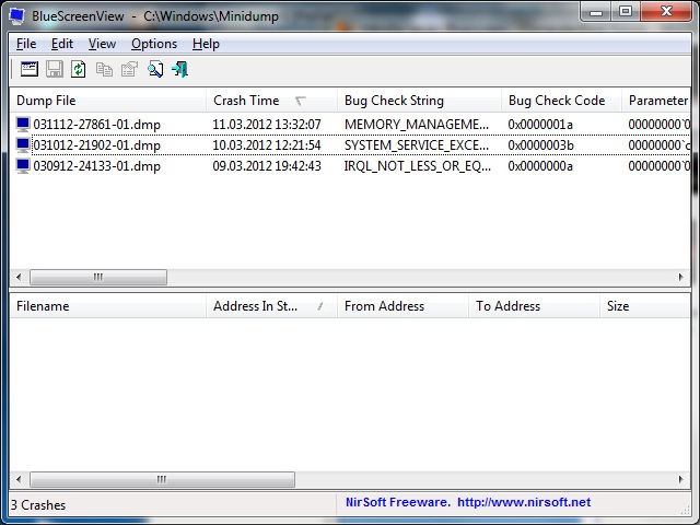

auf den bild sieht man die 3 bs die immer kommen in der mitte der kommt regelmäsig

so heute wieder bluescreen
beim öffnen vom video konverter im hintergrund lief noch tv karte
bs wieder mit der service ex... meldung
cpu wa zu den zeitpunkt auf 3.5 ghz oc
das kanns doch nicht sein das ein mehr von 300 mhz bs auslöst oO

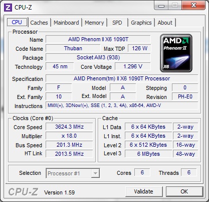

ja hab das jetzt auf 3.6ghz das sind 18x
auch die vcore stückchen höher gedreht aber irgendwie läuft die kiste wien sack nüsse firefox, internet explorer, alles mögliche kackt immer mal ab und so also irgendwas stimmt da noch nicht

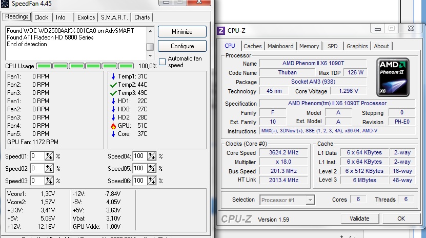

was mich einfach wundert wenn ich 100& auslastung erzeuge läuft das ding sowas von stabil aber läuft der cpu im leerlauf und muss dann was öffnen gibts die probs das is was ich nicht versteh pennt der einfach nur ein oder was is los :D
hab den jetzt zum testen auf 3.6 ghz gestellt und den vcore bissel höher von 1,2 auf 1,25v
im betrieb stellt sich das ja immer bissel höher

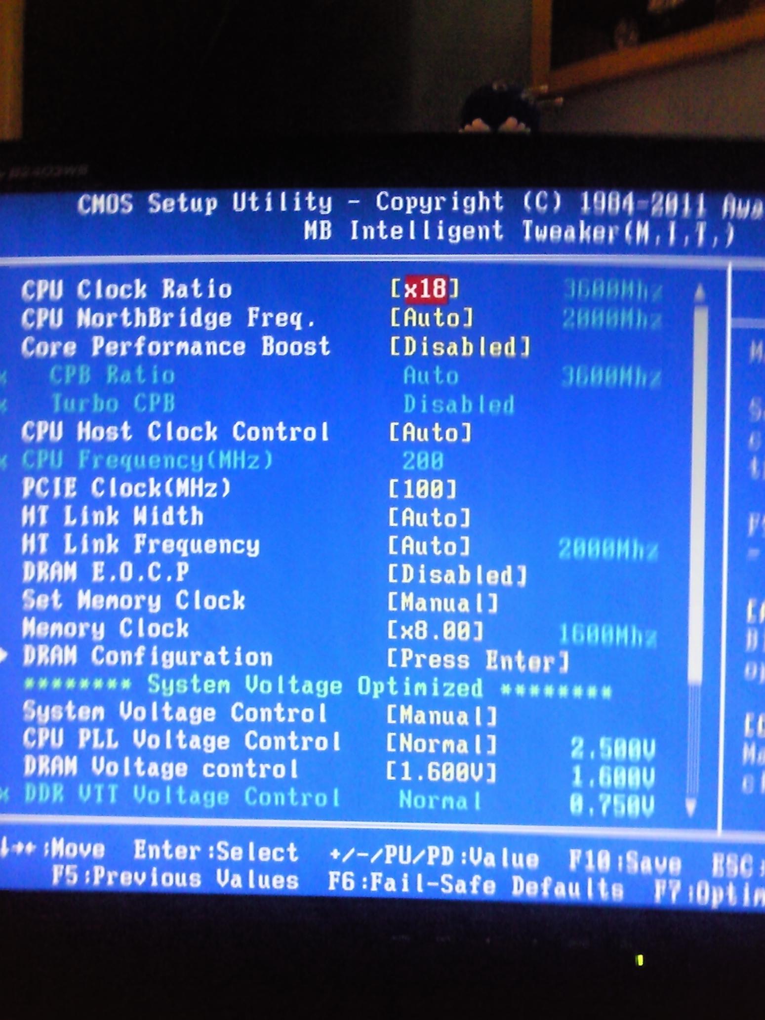

also wenn ich den vcore auf auto stell haut der mir da mit 1,475 rein was ja deutlich zu hoch is und mir damals als das board neu wa fast den cpu gegrillt hatt ( im idel schon 60 grad)
hab dann den turbo deaktiviert sowie das ding runtergevoltet dabei lief er im normal takt mit 3.2 auf 1,200 v am besten weiter runter gabs starke probs das z.b spiele nicth auf gingen bzw komische ton probleme entstanden und vorallem er 1 minute brauchte um den bios anzuzeigen
hab im bios die restlichen spannungswerte so gelassen
bis auf den ram wo du mir ja gesagt hast auf 1,6 oder 1,65 stellen hab den zurzeit auf 1,6

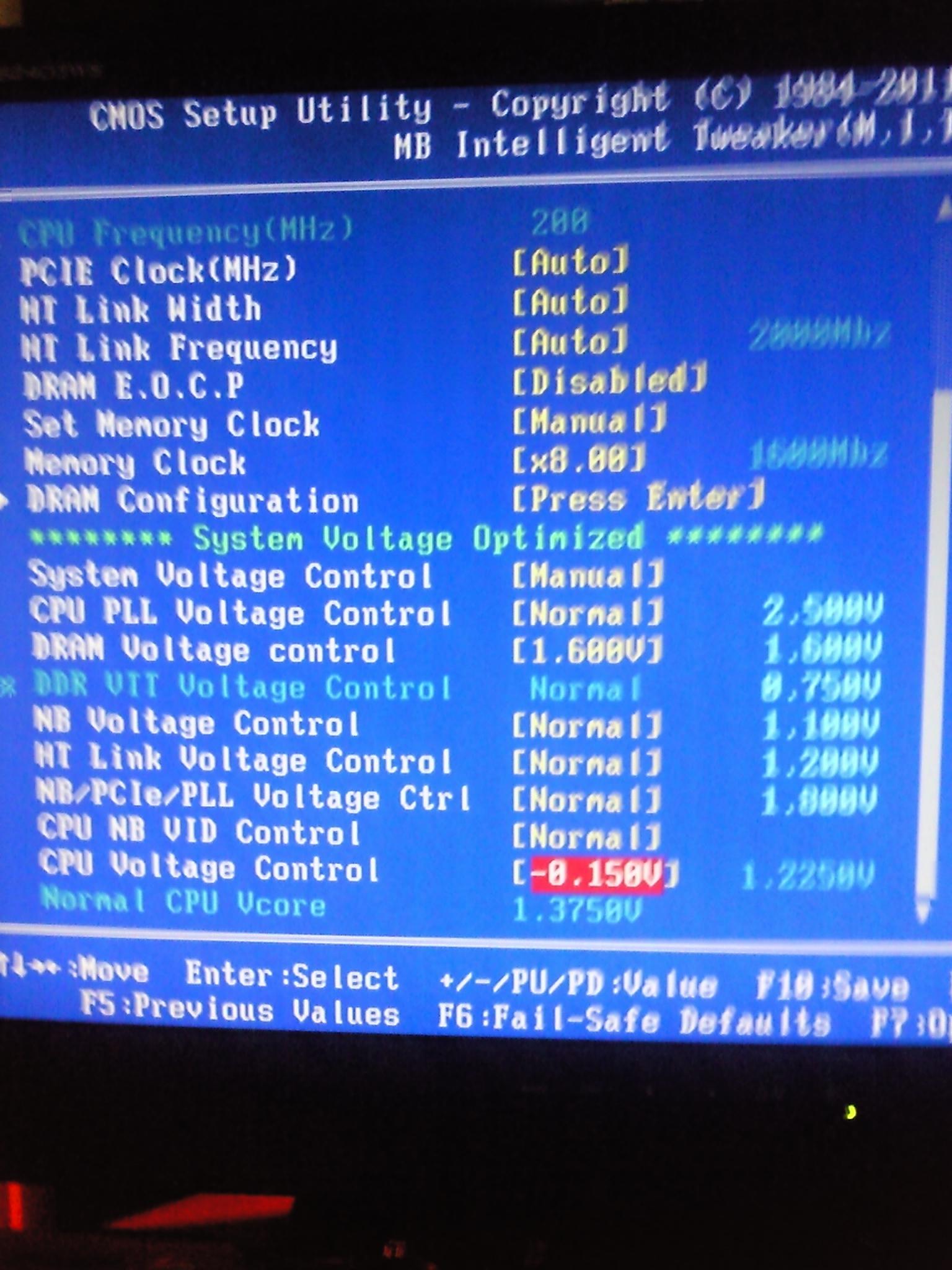

Der Prozessor "braucht" 1,376V - so beim ASUS-MB bei "auto" im BIOS eingestellt - 1,40V bei OC -
Wenn die Spannungswerte bei "auto" höher liegen, so könnte ein BIOS-Update evtl. hilfreich sein - auch eine Version VOR der jetzigen versuchen -
ja das hatt ich ja gemacht gibt ja nur 3 bios versionen
2 finale 1 beta bei allen waren die gleichen werte hab zurzeit die aktuelle nicht beta version
