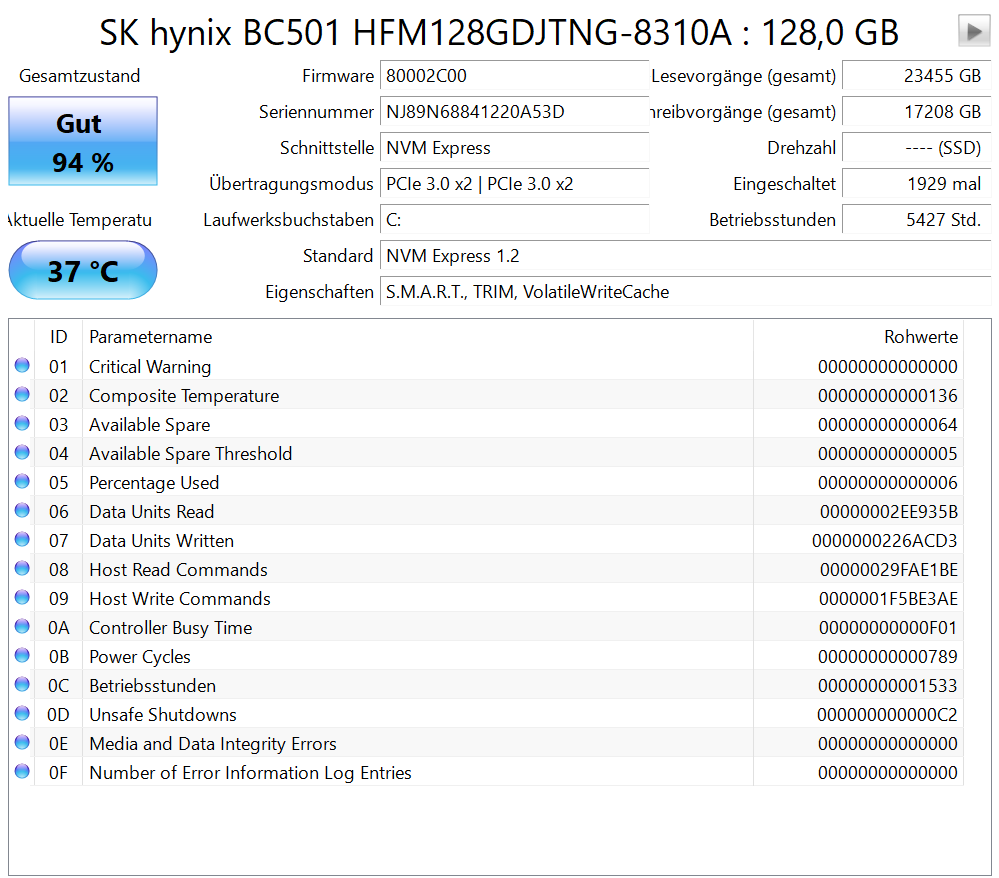

Es kann auch deine Windows-SSD sein. Wie gesagt, bei mir machte er das auch und es war die SSD.
Hast du andere Kabelverlängerungen verbaut? Speziell vom P8 und ATX24 Kabel?

Naja, es hört sich an als ob du keine Teile zum Testen greifbar hast. Ich meine anderes NT oder RAM usw. Du versuchst den Fehler mit Testsoftware zu lokalisieren.Shanti16 schrieb:Das Spiel auf einer anderen SSD testen ? Wieso ?
Da du 2 weitere SSDs hast, ist der "Hardwaretausch" so am ehesten realisierbar. Windows ist doch ruckzuck installiert.

Ich würde die NVME ausbauen.

Ich pack euch mal noch aus CrystalDiskInfo ein Screenshot der SSD rein.
