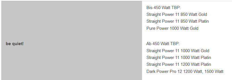

Nutzt du das OC-Bios (500W) oder Silent-Bios (450W)? Mit dem Silent-Bios sollte es eigentlich hinhauen.
Mit dem OC-Bios halte ich das Netzteil einfach für bereits unterdimensioniert: https://www.igorslab.de/leistungsau...ieren-msi-afterburner-vs-adapter-oder-beides/
"...obwohl ich hiermit sogar ein be quiet! Straight Power 11 Platinum 1000 Watt nach nur wenigen Sekunden reproduzierbar zum Abschalten zwingen konnte, wenn auch der Core i9-13900K mit fast 100 Watt im Mittelwert schuften musste"
https://www.igorslab.de/nvidia-gefo...trotzende-monolith-der-aus-der-kaelte-kam/11/

wie ist die Karte am NT angeschlossen? Das 11er hat ja keinen 12VHP Anschluss? Das 11er hat ja auch nur 2 PCIE Anschlüsse für die Graka.
Auch wenn ich nicht glaube, dass es am NT liegt würde ich ein 12er NT kaufen. 850Watt reichen locker, auch für eine 4090.

Nutze doch mal bitte die Original-Kabel vom 850er BeQuiet-NT.
Entweder es liegt an den CableMod-Kabeln oder am NT (falls es mit den originalen funktioniert).
Sind die Kabel auch richtig am NT angeschlossen (PCIe 1 sowie PCIe 2)?
