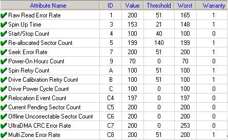

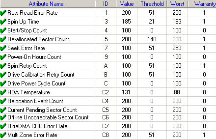

Habe mal das Herstellertool "WD Diagnostics" drüberlaufen lassen, er meinte beide Laufwerke haben den SMART test bestanden. Einzelheiten im Anhang.
Es gibt im WD forum einen thread mit einem ähnlichen Problem, aber leider keine konkreten Lösungsvorschläge.
Bild1: Externe HD
Bild2: Interne HD

Naja, da sind schon Lösungsansätze, die aber wohl noch nicht zum Erfolg geführt haben. Es ist dem Datum nach außerdem ein aktuelles Problem. Bist Du denn im BIOS dio Optionen durchgegangen, die in dem Thread angegeben sind?
Jetzt schon, aber hab vorher schon n bissl im BIOS rumgepfuscht. :)
Nun, ich habe die Platte mal an ne Erweiterungskarte die beim Mainboard dabei war angeschlossen und nun meckert er nicht mehr rum wegen USB2.0. Auch die Fehlermeldungen kommen nicht mehr, aber das war an den anderen ports auch schon so, obwohl die Platte da immer noch andauernd verschwunden ist. Jetzt bleibt sie seit über einer Stunde permanent da. Ich habe nur noch mal nachdem ich die USB-Geräte deinstallierte hatte (und Windows standarttreiber installiert wurden) neue Chipsatztreiber installiert. Es sieht alles sehr vielversprechend aus, hoffen wir dass der Zustand anhält. Wenn nicht, hört ihr wieder von mir. :D
