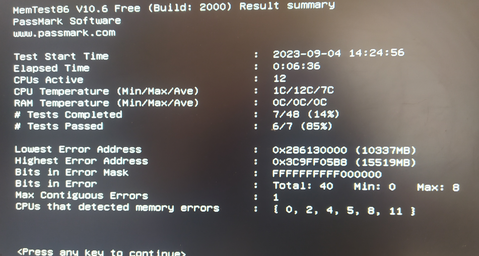

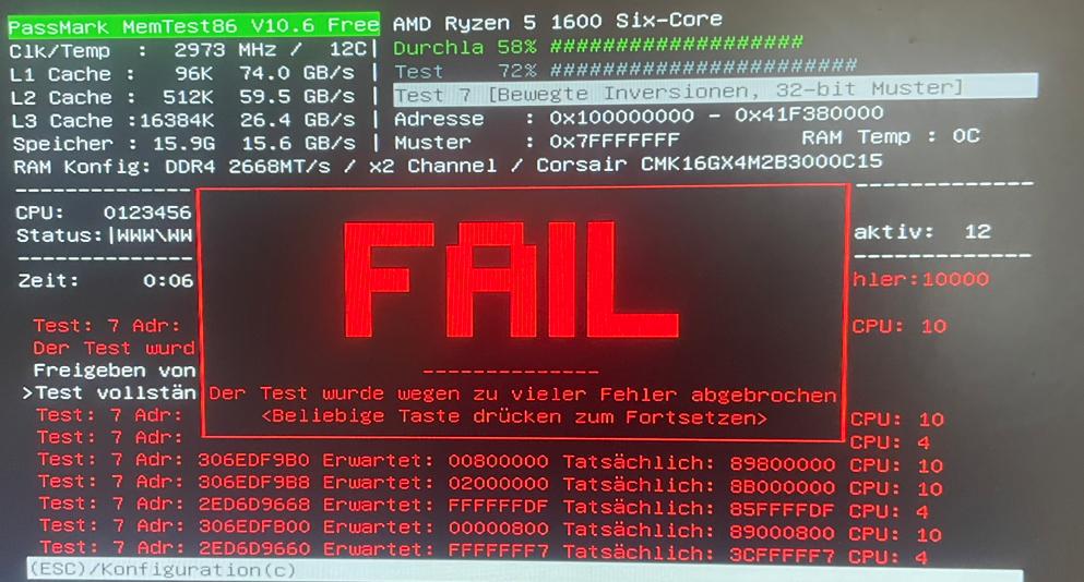

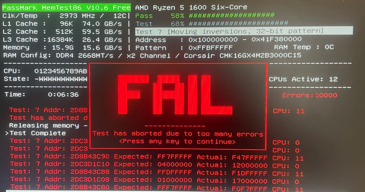

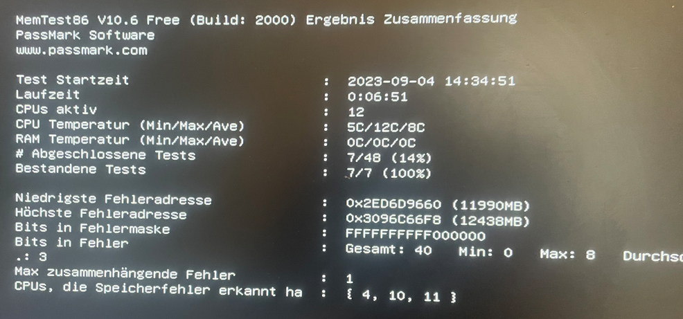

Oh no....nachdem jetzt 5 Tage alles reibungslos lief, habe ich nun gestern und heute (bislang) wieder jeweils einen Bluescreen gehabt.
Ist es nicht ungewöhnlich, dass der Recher nun 5 Tage reibungslos lief und nun doch wieder Bluescreens erzeugt?
Ich hoffte, dass die Reduzierung des Takts von 3000 auf 2666Mz/s ausreicht.
Hier dann jeweils zwei Screenshots zu zwei Memtest Durchläufen, die jeweils nach etwa 6min folgendermaßen endeten.
Was meint Ihr?
Merci
eYc schrieb:
Fail = defekt
Jetzte beide einzeln testen, dann hast du vielleicht gleich den Verursacher.
War doch schon klar. Wenn er (egal ob durch Alterung, oder Beschädigung, oder ...) defekt ist, ist er eben defekt. Kann (mit geringerem Takt, oder höherer Spannung, langsameren Timings, ...) noch laufen - muss aber nicht.

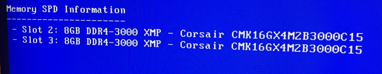

Kann es denn dann aber auch "nur" der RAM sein oder besteht auch das Risiko, dass der CPU Schuld ist?
Falls dem nicht so ist, würde ich dann mal nach dem genauen RAM Modell schauen und den hier posten.
GRMBL.
Tausch (endlich) den RAM. Wenn das reicht - gut. Hat es mehr zerlegt merkst du es danach. eine CPU kannst du halt nicht testen.
CN8
