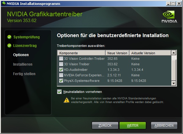

Deinstallier mal bitte alles was Du von den Grünen auf deinem Rechner hast und installiere bitte mal den 353.62, only grafik-, wenn Du brauchst HDMItreiber und Physx.
Dann nochmal testen, für mich ist alles was nach der Treiberversion 353.62 gekommen ist instabil.
