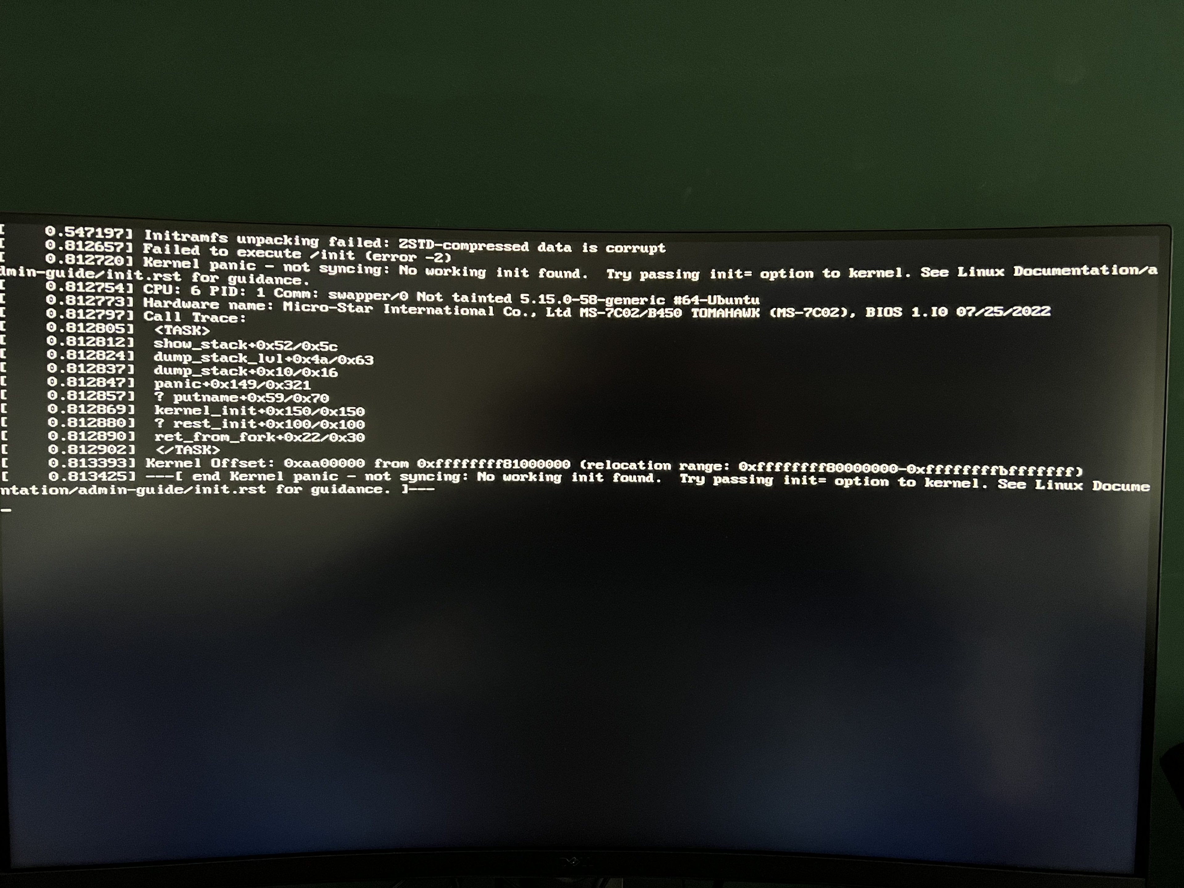

Ich hatte vorhin folgende Fehlermeldung beim Start (zum ersten Mal):
Beim nächsten Start hat er wieder normal funktioniert.
Achso, auf einen "guten Start" kommen ungefähr 2 "schlechte Starts"
Ist jetzt nur ne Vermutung, check mal deine CMOS BAtterie am besten einfach mal testweise gegen eine nagelneue eintauschen, dann cmos reset nach Mainboard Handbuch und ins Bios und defaults laden lassen.
Nach der Fehlermeldung da würde ich halt auf den RAM tippen, entweder ist der kaputt oder das Bios hat ab und an trainingsaussetzer/alzheimer. deswegen das mit der batterie.

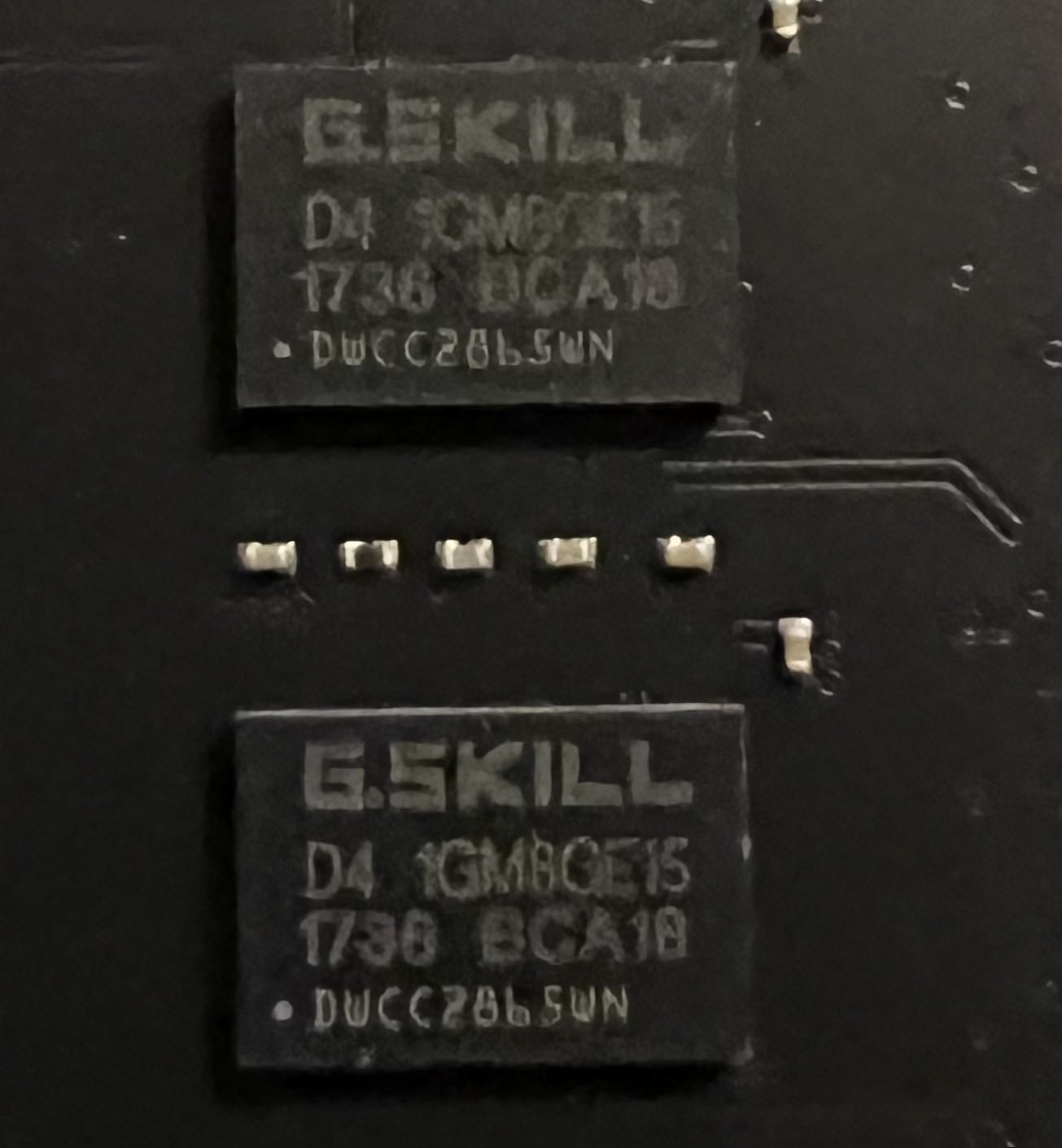

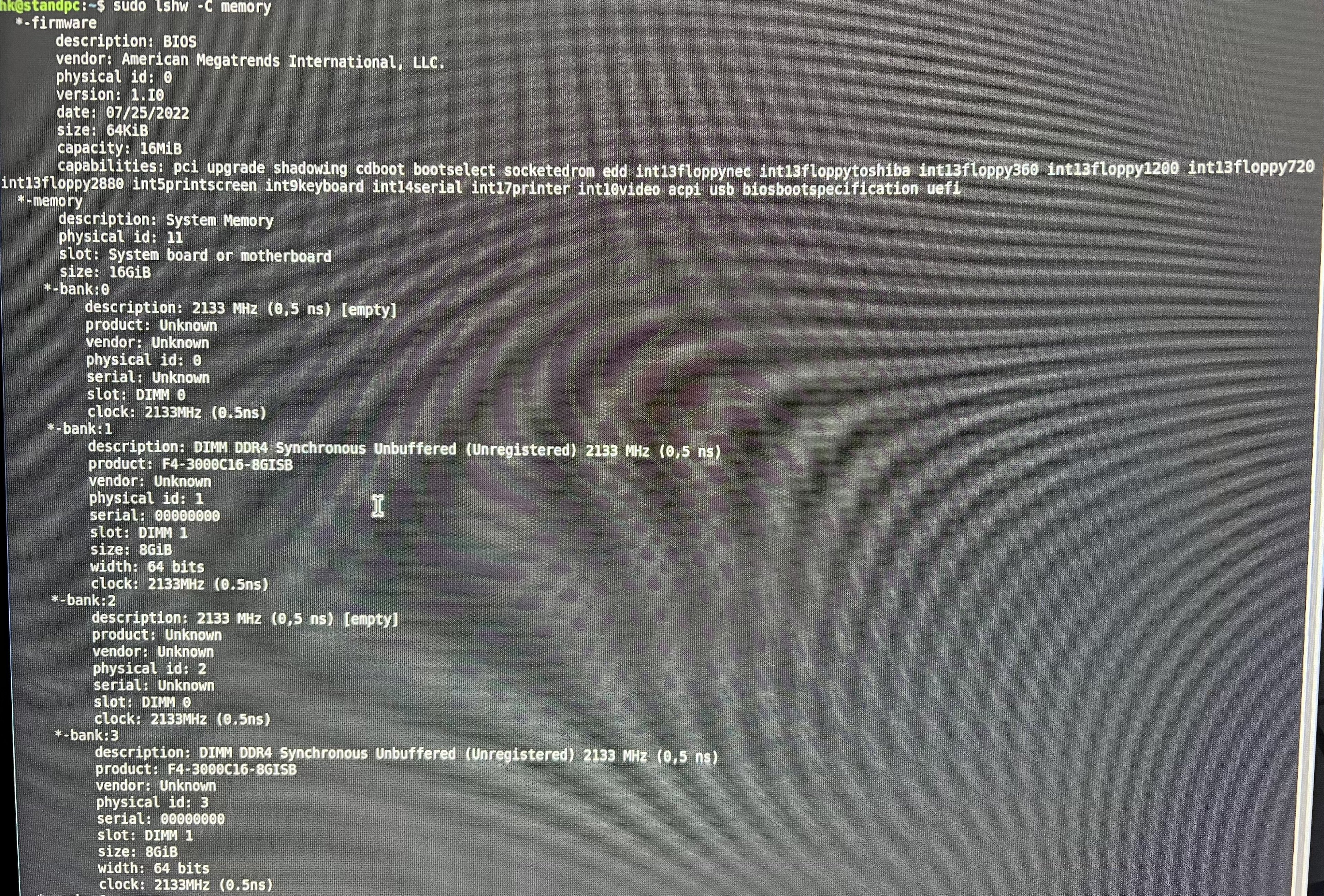

Zum RAM: Ich kann mich partout nicht erinnern, was ich gekauft habe. Folgende Infos habe ich gefunden (vielleicht helfen sie dir):
Nach der Nummer da kann man suchen:
https://www.gskill.com/product/165/185/1535968498/F4-3000C16S-8GISB
Also das XMP Profil haste nicht aktiviert :-) , bezahlt hast du für 3000MT/s und nutzen tust du ihn als 2133MT/s
Dazu ist zu sagen, das das 2133MT/s Profil eines mit Jedec werten ist und das mit 3000MT/s ein XMP also OC Profil ist.
Lief der schon immer mit 2133MT/s oder hast du das sozusagen gerade erste jetzt auch herausgefunden beim nachschauen warum dein Rechner abschmiert?
Da steht in de mText sogar unter Linux MHz, das ist technisch aber nicht ganz korrekt angegeben :D da es ja DDR ist läuft der mit 1066MHz und hat dann 2133 MT/s .
DDR steht für Double Data Rate

Ja, ein Bios update kann schon dafür sorgen, das der Ram erstmal mit dem Jedec Profil läuft, auch wenn vor dem Update ein XMP Profil genutzt wurde.
Nach einem Bios update würde ich immer einen CMOS Reset nach Hanbuch und laden der defaults im Bios empfehlen.
Dann kann man auch testen ob sich das XMP Profil laden lässt und ob das stabil ist (durch den betrieb/benutzen)
Wenn irgendwelche Beruflich wichtige oder privat wichtige Arbeit an dem Rechner gemacht wird sollte man jedoch besser kein XMP nutzen, das kann halt auch einfach instabil sein und im Betrieb zu defekten Daten führen. Wenn die Daten nicht Beruflich und die Kiste eher zum Zocken/unterhalten ist, dann spricht nichts gegen das XMP Profil.
Ob das laden des XMP Profiles evtl. sogar gegen die abstürze hilft kann ich nicht sagen.
