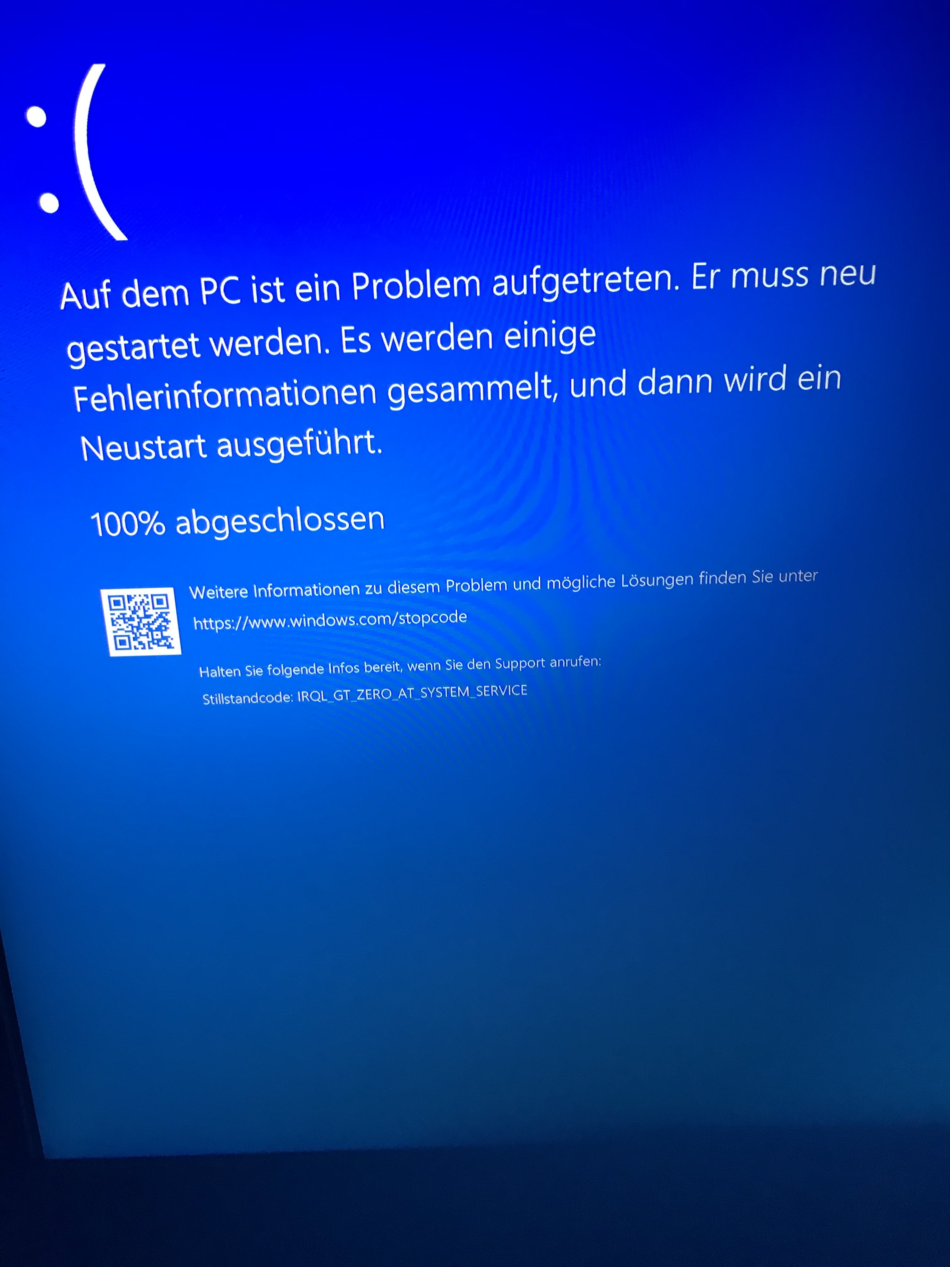

Eben gerade kam übrigens der hier 😕 den hatte ich bisher noch nie.
Hä? Ist das nicht das richtige????

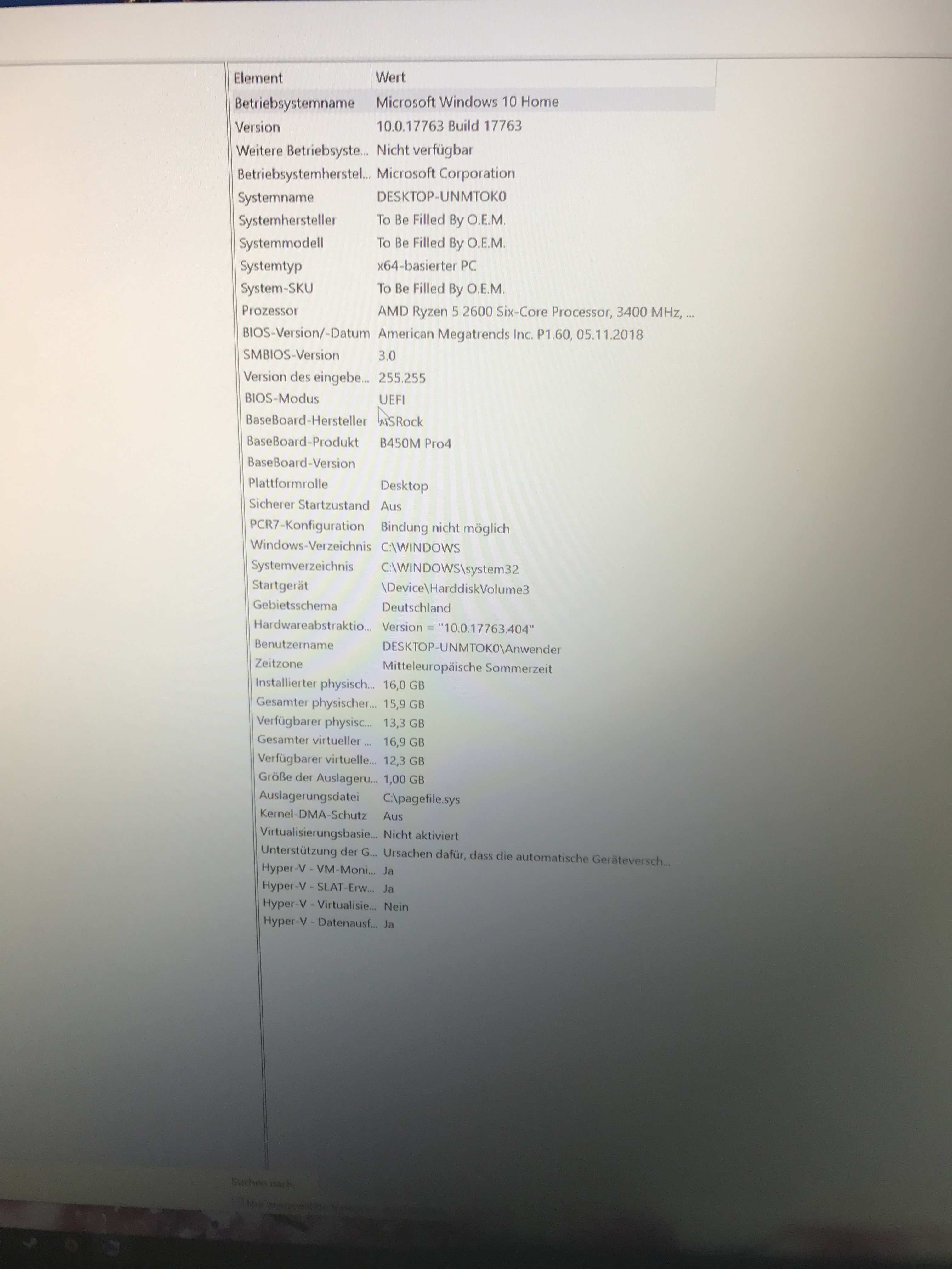

Das ist doch schon das richtige oder?
Ratz_Fatz schrieb:
So wie das ausschaut steht auch ein Bios-Update an, du hast die Version 1.60 drauf, die aktuellste Version ist 3.10. Hier sollte dein Board sein: Asrock B450M Pro4
Dabei kann doch viel passieren oder? Allein die Warnung oben schreckt mich ab 🙈😅
So sollte Windows tatsächlich im uefi modus laufen. Wird wohl alles am Speicher liegen.

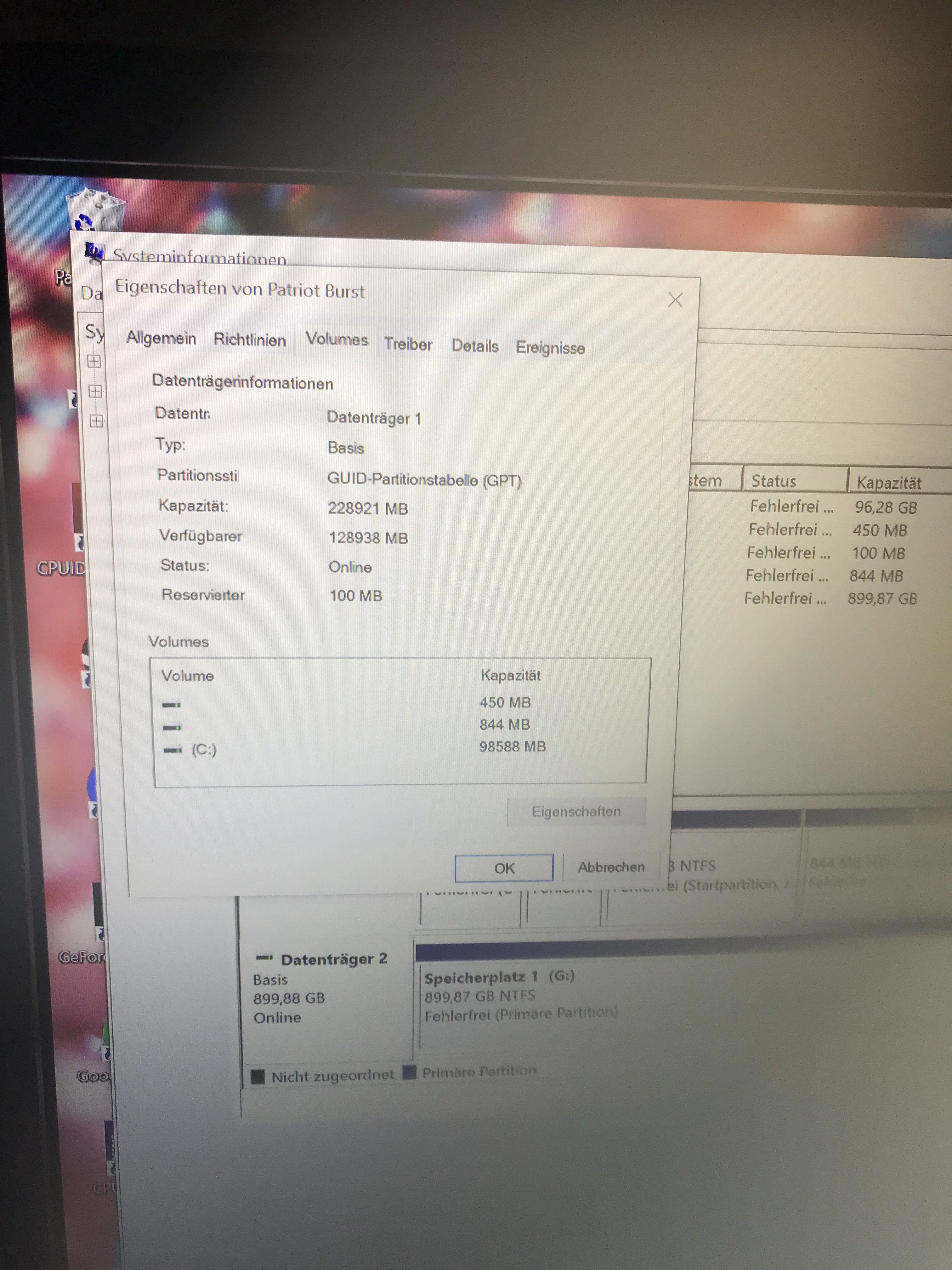

Deine Meldung deutet laut Fehlermeldung auf folgendes hin: hier. Also sowie ich das verstanden habe, Treiber oder Hardwareproblem.
Die Windows Platte, müsste die SSD sein, ist in GPT formatiert. Du kannst folgend vorgehen.
