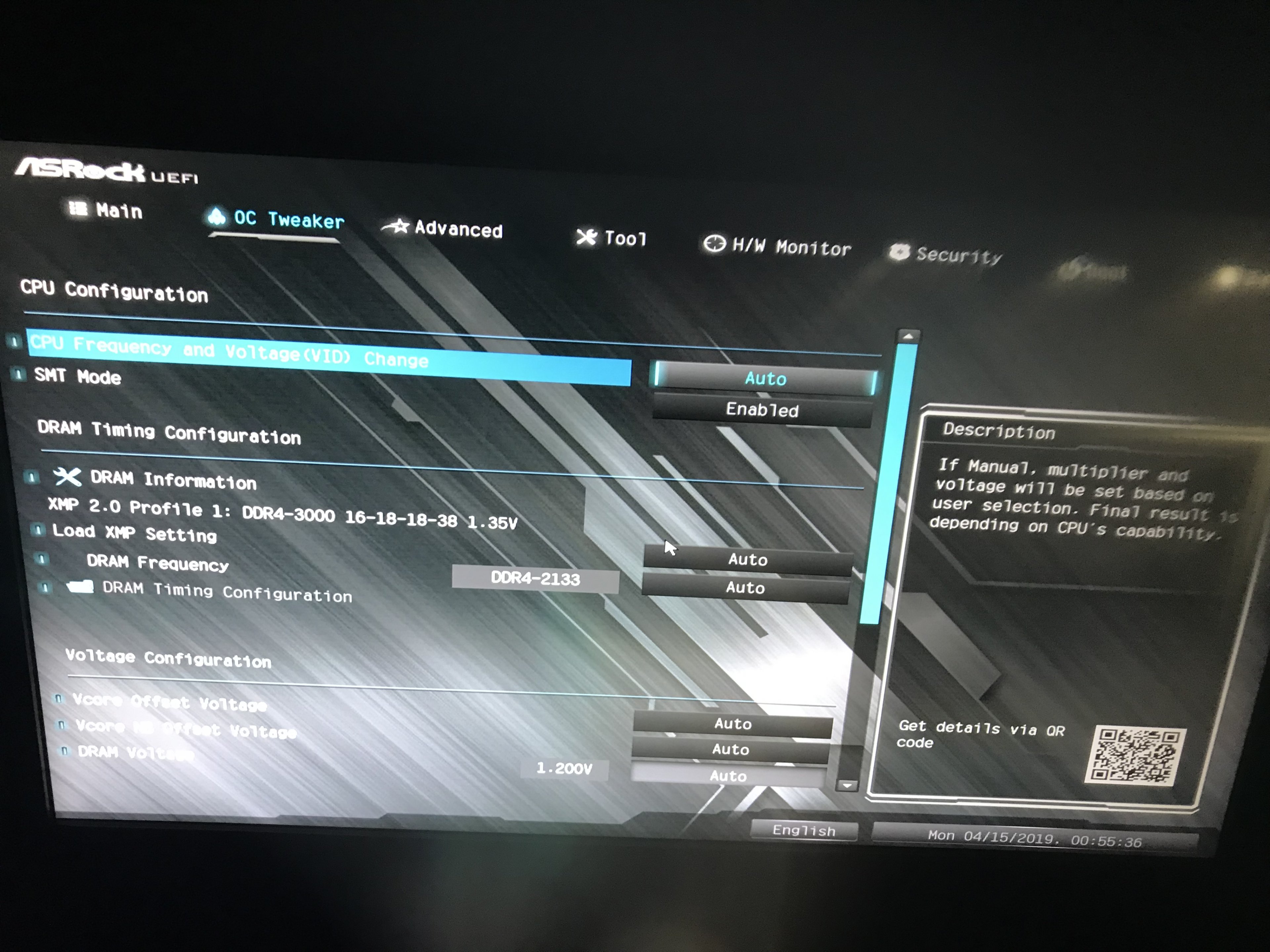

Hast du ins UEFI geschaut? Mit der "ENTF"-Taste solltest du dort hineinkommen, wenn du den PC startest. Wenn du den Punkt "OC Tweaker" sieht, dann gehe mal dort hin und schau nach was bei "DRAM Voltage" steht. Steht dort 1.200V, ist das zu wenig für dein RAM und die Spannung muss ggf. auf 1.350V angehoben werden.
- März 2019
- 134
Ratz_Fatz schrieb:Hast du ins UEFI geschaut? Mit der "ENTF"-Taste solltest du dort hineinkommen, wenn du den PC startest. Wenn du den Punkt "OC Tweaker" sieht, dann gehe mal dort hin und schau nach was bei "DRAM Voltage" steht. Steht dort 1.200V, ist das zu wenig für dein RAM und die Spannung muss ggf. auf 1.350V angehoben werden.
Das heißt das könnte für bs verantwortlich sein?
Und selbst wenn. Dann ist der RAM trotzdem "defekt" bzw. arbeitet nicht innerhalb seiner Spezifikationen. Du behältst doch sicherlich auch keine CPU, die mit den vom Hersteller vorgegebenen Taktraten und Spannung instabil läuft. Oder ein Netzteil, wo man dann an den Spulen ein paar Wicklungen entfernen muss, damit die erzeugten Spannungen passen. Sowas ist doch quatsch. Dafür gibt's schließlich Normen.

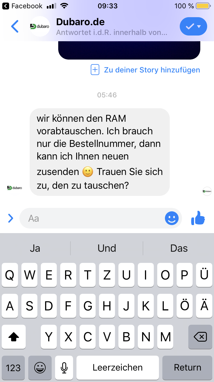

Das kam heute morgen als Antwort. Nachdem ich ihnen Bilder vom ersten memtest gezeigt hatte der Fehler angezeigt hat Und gesagt habe dass ich mehrere bluescreens hatte.
Werde Windows neu installieren und morgen oder übermorgen wenn er ankommt, den neuen dann einbauen und testen.
Hab auch nie gesagt dass ich das nicht mache... nur mache ich das selbst. Windows neu installieren habe ich in der Vergangenheit schon öfter gemacht. Und morgen oder übermorgen wenn der neue Arbeitsspeicher ankommt, einbauen und erstmal Testen.

Sandra2912 schrieb:Meint ihr das hier?
Genau das. Wenn du den neuen Ram eingebaut hast, kannst du dort, wenn nötig das XPM-Profil laden und die DRam-Frequenz anpassen. Vorausgesetzt der läuft nicht korrekt auf 1.350V und 3000MHz.
Dein Foto mit dem Ram-Test habe ich übersehen. Immerhin bist du dann einen Schritt weiter. Wenn du dich informiert hast und dir den Einbau zutraust, dann sollte auch die Gewährleistung bzw. Garantie nicht verloren gehen.
