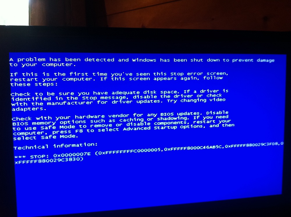

habe seit ca. 1ner Woche täglich mehrere Bluescreens und Systemabstürtze. Sie finden meist in den ersten 10 Minuten statt wo der PC hochgefahren ist aber immer häufiger auch Mittendrin. Das es am Betriebssystem liegt kann ich eigentlich schon mal ausschließen da ich vor ca. 10 Stunden Neuinstalliert habe und die Bluescreens schon beim Installieren von Windows wieder anfingen. Hoffe ihr könnt mir Helfen :)

Bluescreen im Anhang

Geh mal in "System" rein. (Arbeitsplatz rechtsklick -> Eigenschaften)
Dann dort unter "Erweitert" bei "Starten und Wiederherstellen" auf "Einstellungen" und dort kannst du einstellen dass er bei "Systemfehler" nicht neustarten soll.
Dann poste mal den genauen Fehler.
