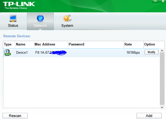

@Wishbringer Ich verstehe. Hab gerade die TP Link Software runtergeladen, diese ist allerdings mehr als spärlich.
@Matusalem Wie bereits oben beschrieben, die Software ist eher spärlich ^^ Auf dem Bild oben sieht man alle Infos, die man aus der SW herausbekommt. Auf der Routerhomepage bekomme ich auch keine Infos. (A1 Router)
Hm, wie dusselig. Evtl. handelt es sich dann um sehr einfache Adapter, mit wenig Einstellungs und Monitoring Funktionen, welche dann nur rein über MAC-Addressierung angesprochen werden.
Dann kommt man leider mit einem direkten Ping auf die Adapter nicht weiter und man kann nur den Internet-Router anpingen. Dazu noch einen PC direkt mit dem Internet-Router verbinden und schauen ob es ohne Power-LAN Verbindung auch zu genannten Problemen kommt.
Das ist nicht ganz so zuverlässig gibt einem aber auch eine Idee ob die PowerLAN Verbindung das Problem darstellt.

Fast kein dLAN-Adapter hat eine eigene IP.
Das haben nur Kombigeräte z.B. mit WLAN.
Die Datenrate mit 161 von möglichen 200 MBit liegt aber für seine Verhältnisse sehr hoch.
Die von mir vermuteten Verbindungsabbrüche aufgrund instabiler Datenraten werden wohl doch nicht der Grund sein.
(Ausser es existiert irgendwo ein Störer, der nur sporadisch auftritt)
