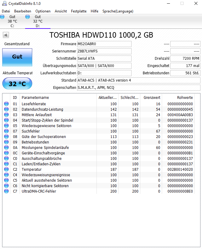

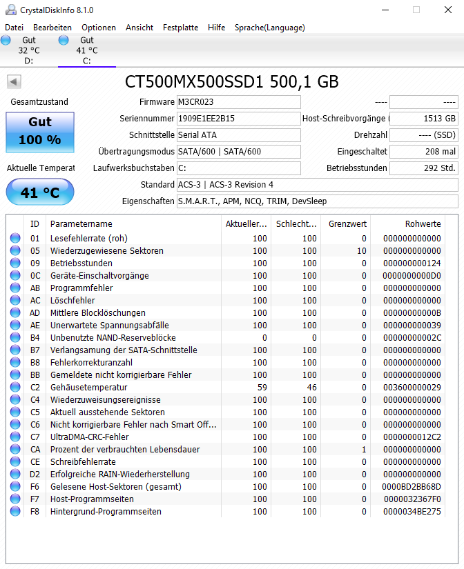

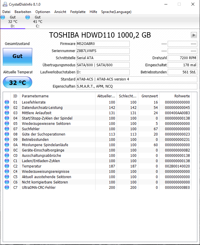

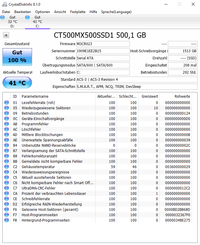

Die Werte der SSD und HDD per SMART über CrystalDiskInfo auslesen.

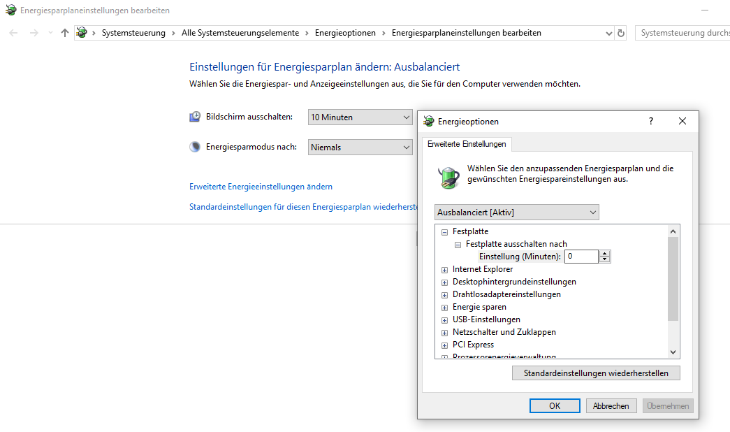

Wenn die Werte OK sind, dann kanns noch eine Energiespareisntellung sein. Setze die Zeit auf 0:
795512
Reaktionen: MaxVanDyck
MaxVanDyck schrieb:
Sieht in meinen Augen gut aus.
Aus meiner Sicht nicht: Du hast unglaublich viele CRC-Fehler. Das deutet in den meisten Fällen auf eine kaputtes oder minderwertiges SATA-Kabel hin. Tausch das mal.
Zu deinem Problem würde das auch super passen

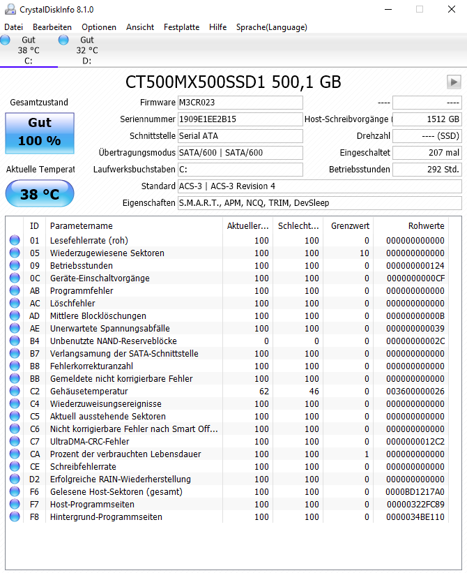

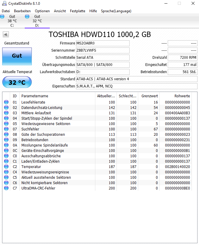

Ich habe erstmal nur die Stecker der SATA Kabel überprüft und neu eingesteckt.
Das waren die Ergebnisse. (Zustand1)

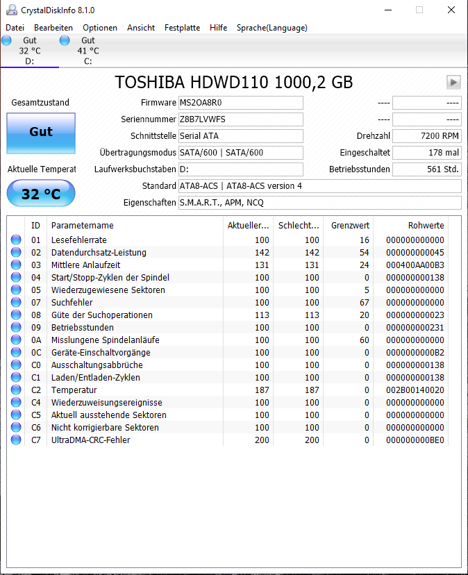

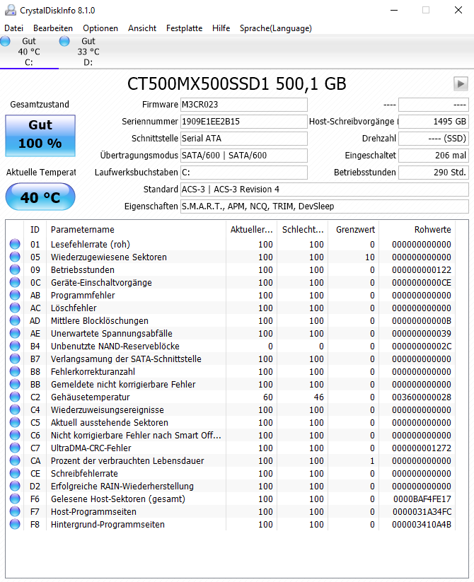

Jetzt habe ich die SATA Kabel für SSD und HDD getauscht, da ich gerade kein anderes SATA Kabel mehr da hatte. (Zustand2)
Ergänzung: Das vertauschen der Kabel hat in den Spielen auch erstmal nichts verändert. Auf der SSD hängt Crysis immernoch mächtig.
Ich habe die SSD nun auch mal von Windows "optimieren" lassen. Ohne Erfolg
Tja, die Toshiba braucht einen NEUES OVP SATA Datenkabel. Und keins vom Krabbeltisch oder der Halde in der hintersten Schulblade.
emeraldmine schrieb:
Tja, die Toshiba braucht einen NEUES OVP SATA Datenkabel. Und keins vom Krabbeltisch oder der Halde in der hintersten Schuldlade.
Naja das sind die mitgelieferten Kabel. Die sind auch äußerlich eigentlich in einem Top Zustand.
Die CRC Fehler sind zuletzt jeweils unverändert bei beiden Platten, also dürfte er auch aktuell keine Probleme damit haben.

Also Freunde... ich habe jetzt die Crucial SSD durch eine Samsung Evo ersetzt und beim Hersteller bereits einen Garantiefall angemeldet.
Denn mit der neuen SSD laufen auch alle Spieler wieder tadellos und das Betriebssystem ist sogar merklich schneller.
