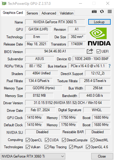

GPU-Z zeigt hier "Micron" an.

@LETNI77 Du machst mir ja Mut, habe die ASUS RTX3060TI MINI-V2 gebraucht gekauft. Die hat scheinbar nur die Hynix verbaut. Weisst du welche Charge da betroffen ist?
