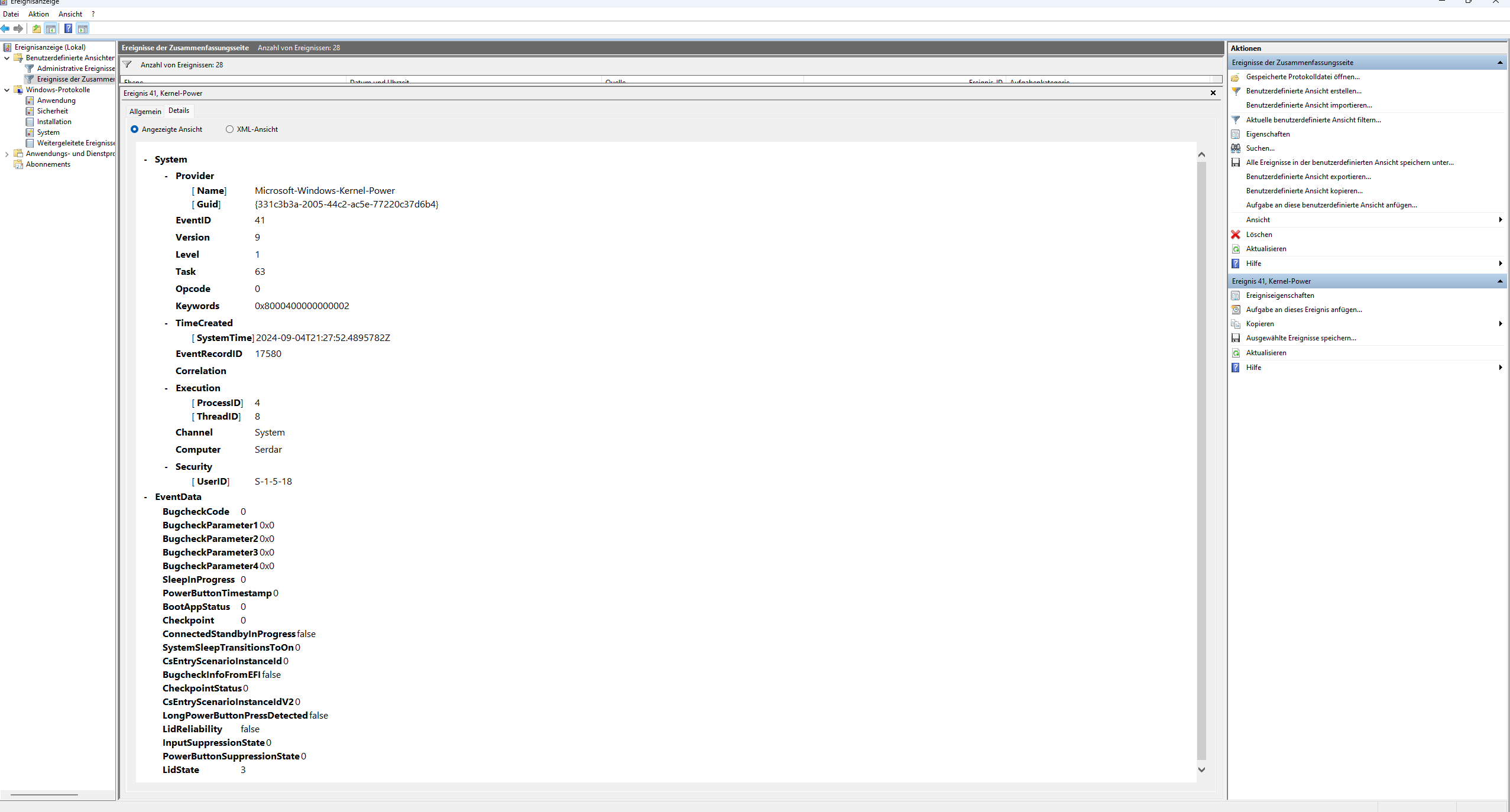

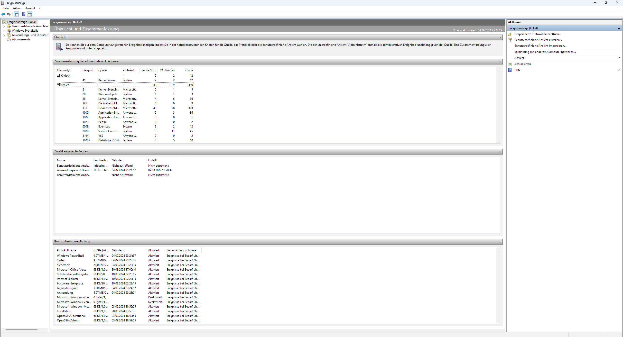

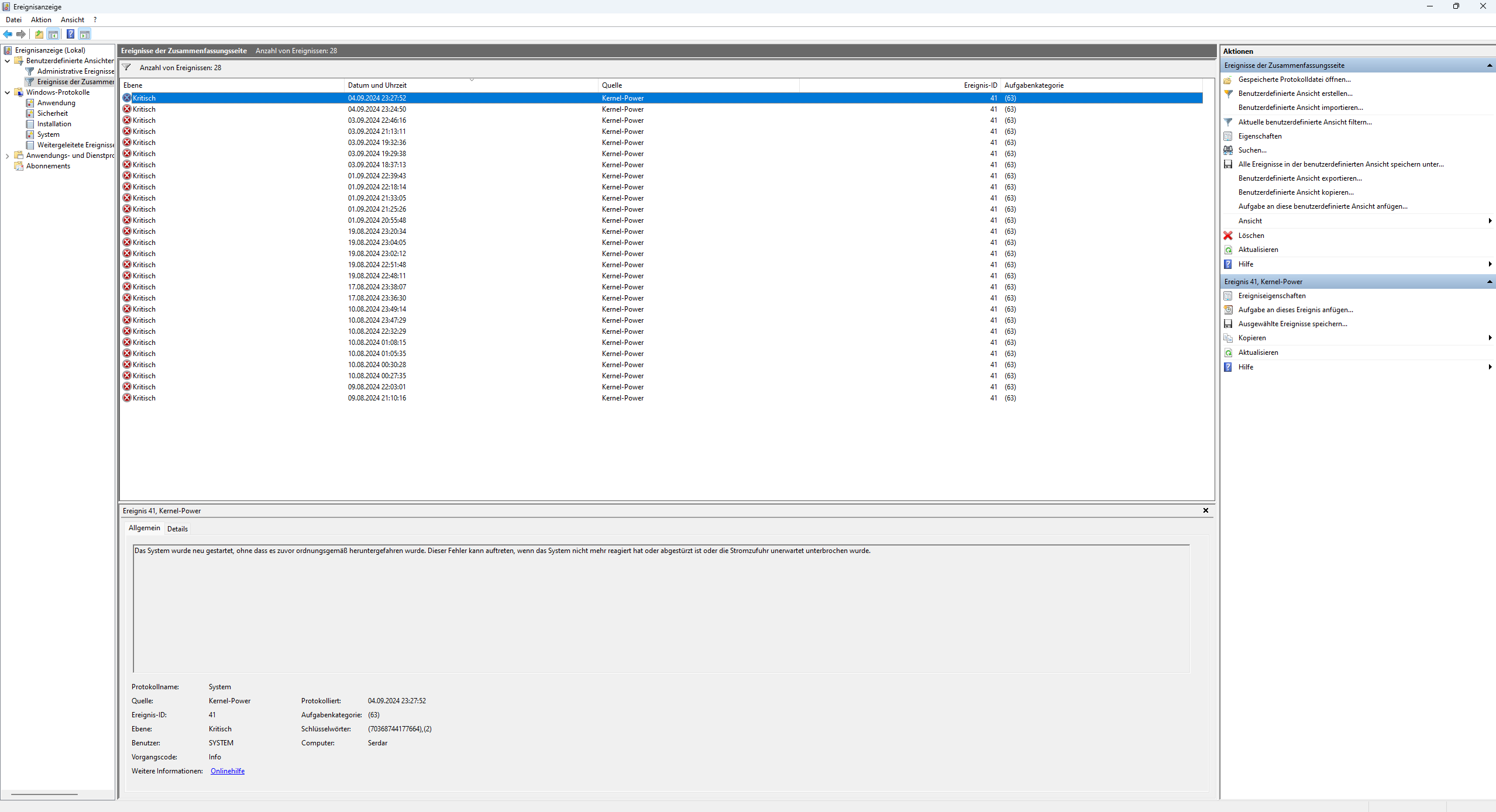

CrazyT schrieb:
Das ereignissprotokoll wurde noch immer nicht gecheckt?
Da wo man ggf. sogar einen fehlercode her bekommt, wird konsequent als letztes beachtet...
ist es das richtige?

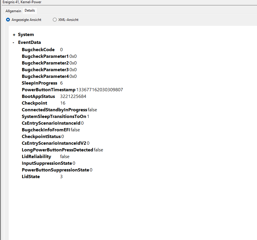

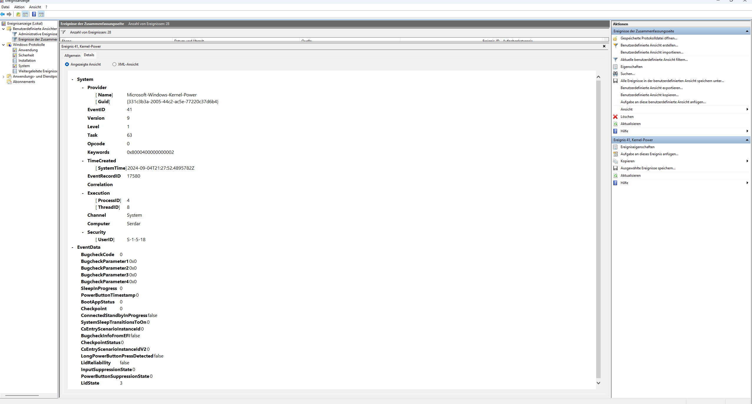

CrazyT schrieb:
Jo, jetzt bitte noch einen screen vom reiter details
schau mal bei manchen gibt es andere "zahlen"
Ok, möglichst schlechtester bugcheck (0x0) den du bekommen kannst.
Für das system ist der quasi als ob du quasi auf den resettaster gedrückt hast und erschwert die Fehlersuche.
Jetzt bleibt nur gegenchecken.
Quasi im Ansatz die null-methode aus meiner signatur.

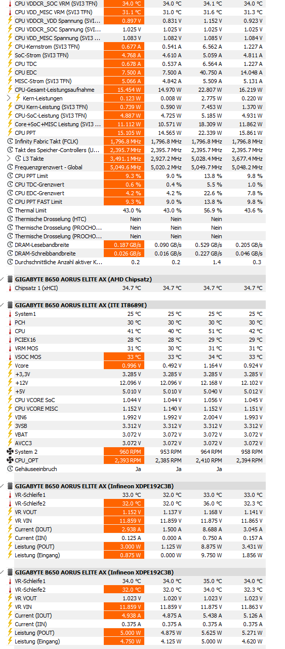

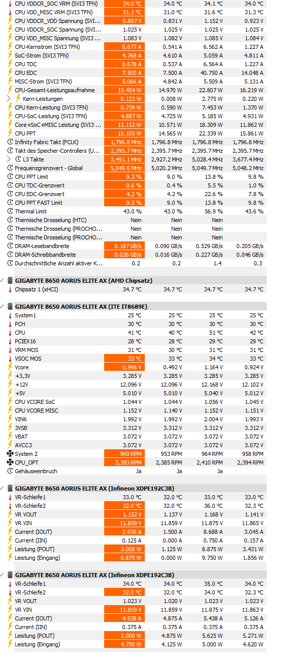

Als erstes mal ein anderes Netzteil testen (kannst ja mal die spannungen posten von den HWinfo sensoren) und dann wie folgt vorgehen:

Als letztes mal die cpu gegentauschen, wenn alle schritte nichts gebracht haben, allerdings sterben cpus doch sehr selten.
Meist ist es ram oder board.
Und bitte mal die spannungen von den HWInfo sensoren posten, nicht dass das NT einen weg hat und du zu wenig spannung hast!
Hier von mir als beispiel:
Wichtig sind +12, +5 und +3,3

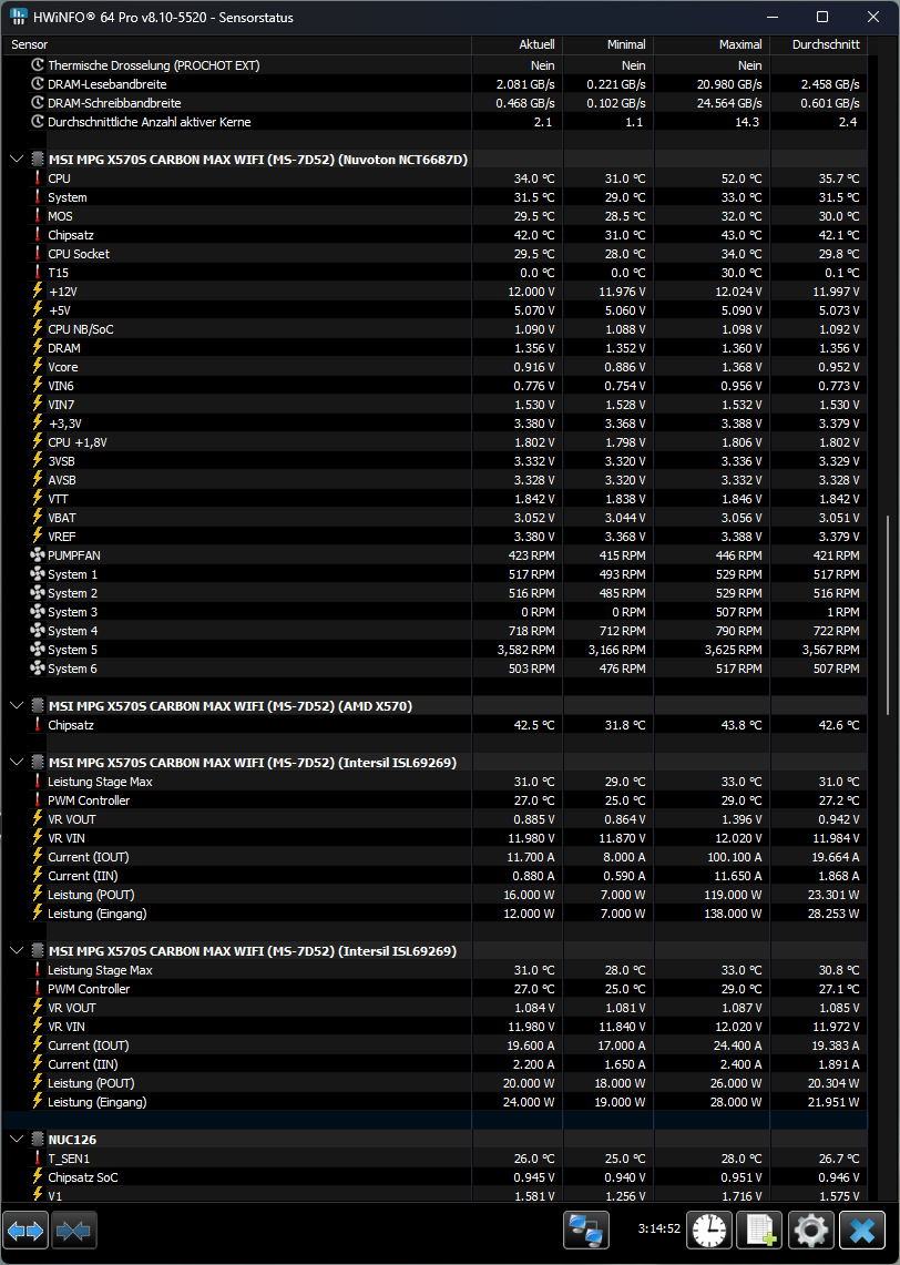

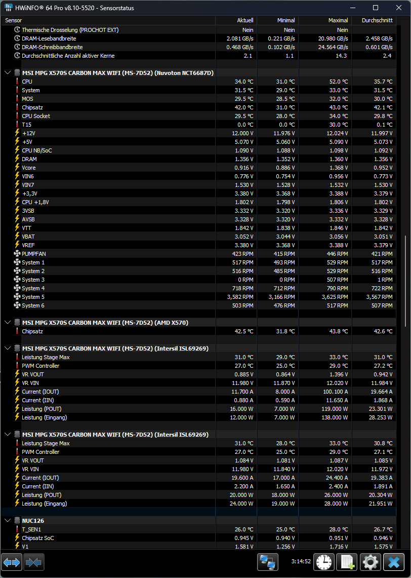

Hier schau mal. Das NT habe ich neu geholt. hatte eine 750er jetzt einen 1000x von Corsair

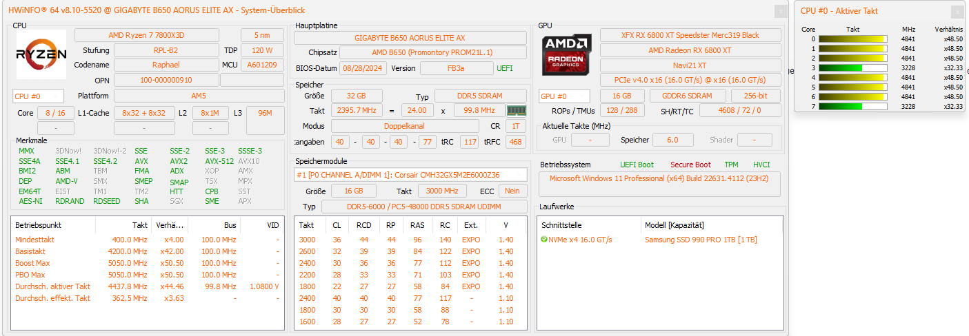

Pasha01 schrieb:
Wenn ich jetzt nicht völlig auf dem Holzweg bin, ist das SK Hynix A-Die. Der soll schon sehr gut sein. Also keine bis wenig Kompatibilitätsprobleme haben.
Sagt aber nichts über einen möglichen Defekt aus.
EXPO ist aber derzeit aus, oder?
Ansonsten stimmt die SoC-Spannung nicht.
Beim zurücksetzen hatte ich alles auf Standard gesetzt. Also expo ist derzeit aus
