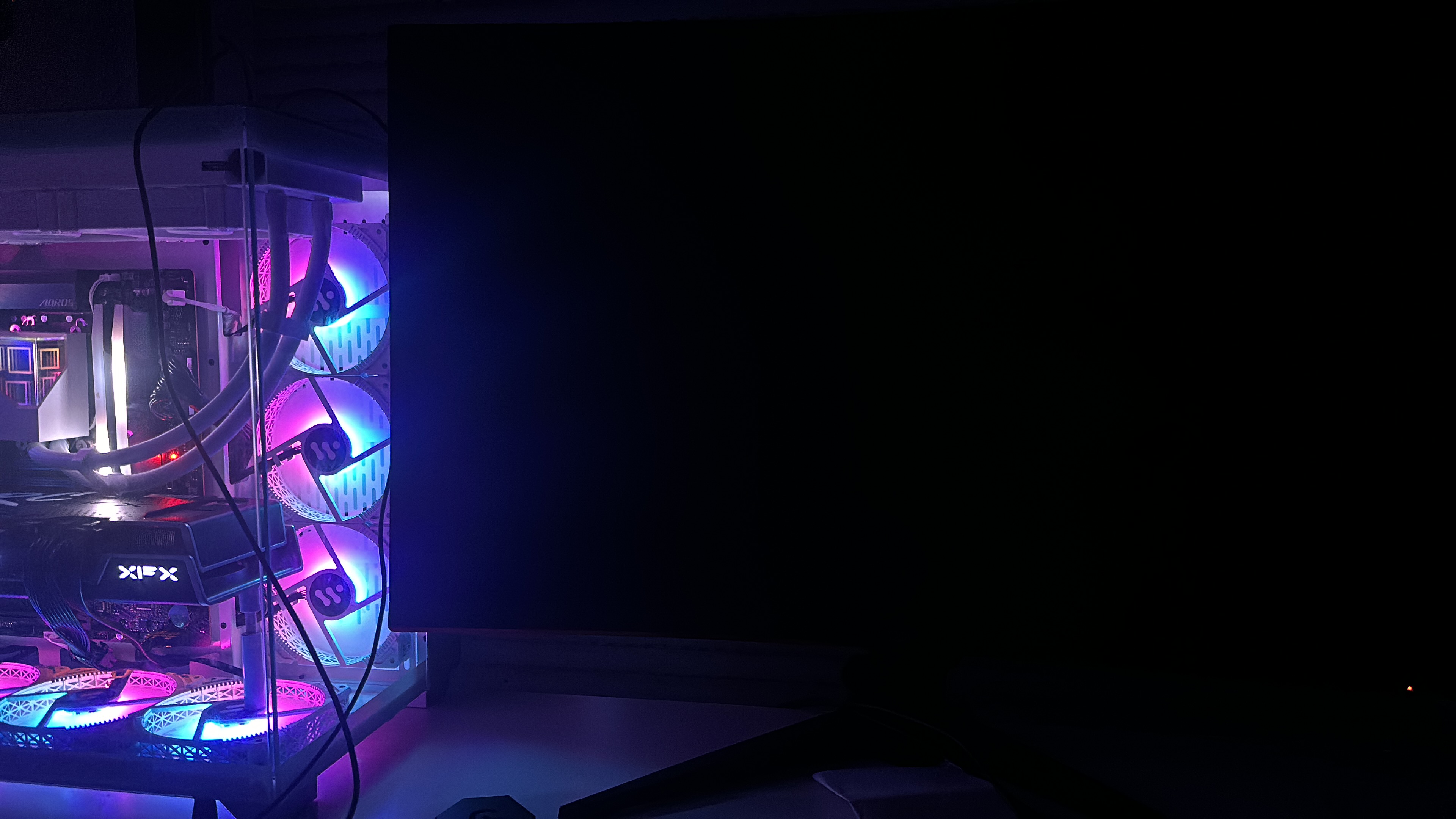

Habe jetzt nur dieses Bild zur Hand wie das aussieht, leider kann man nicht viel sehen :(
Werde aber später andere noch machen
