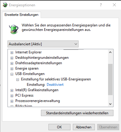

Energiesparmaßnahmen auf den USB-Ports sowie Drahtlosadaptereinstellungen in den Energieoptionen sollte man sich auch einmal anschauen.
