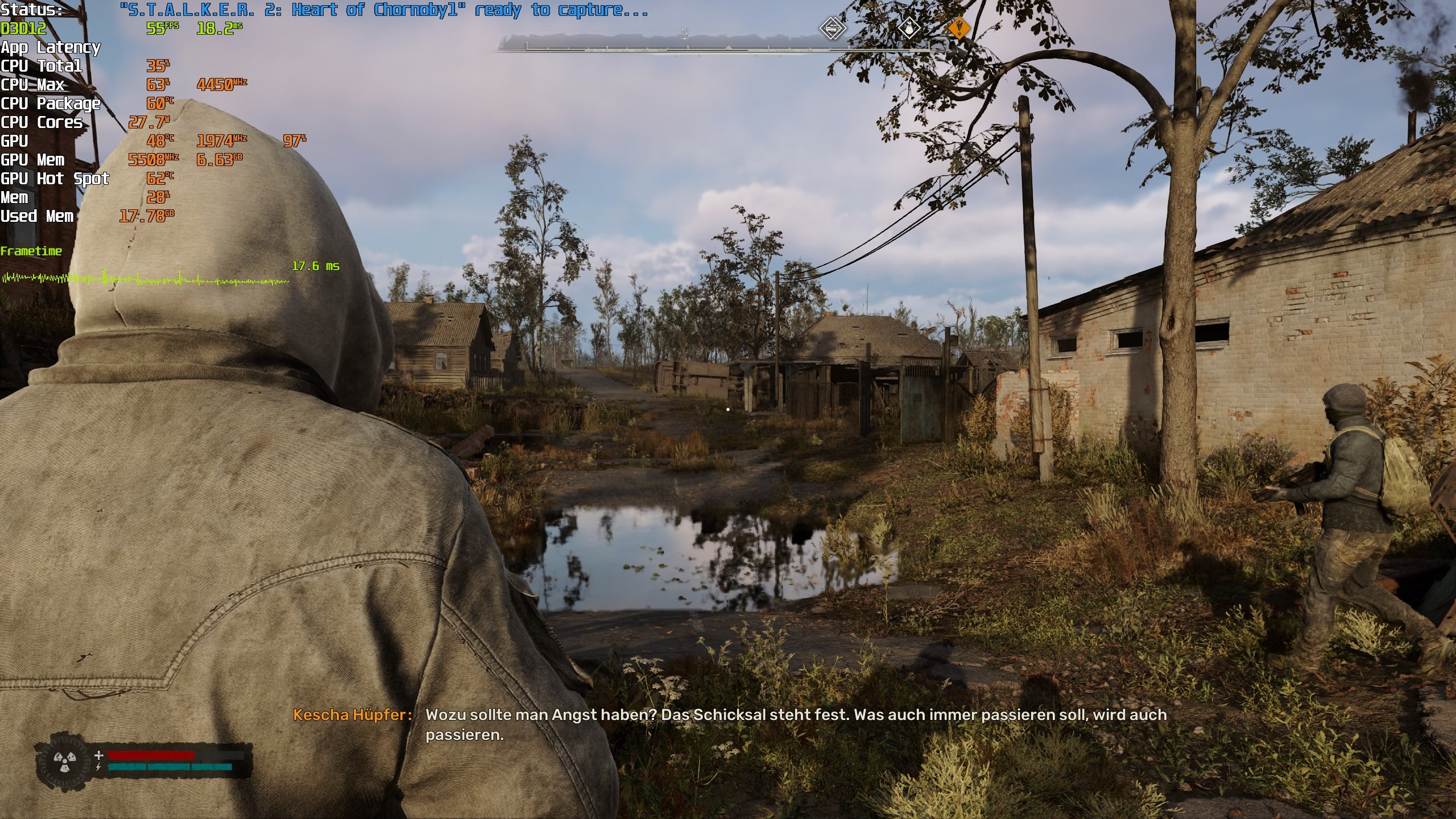

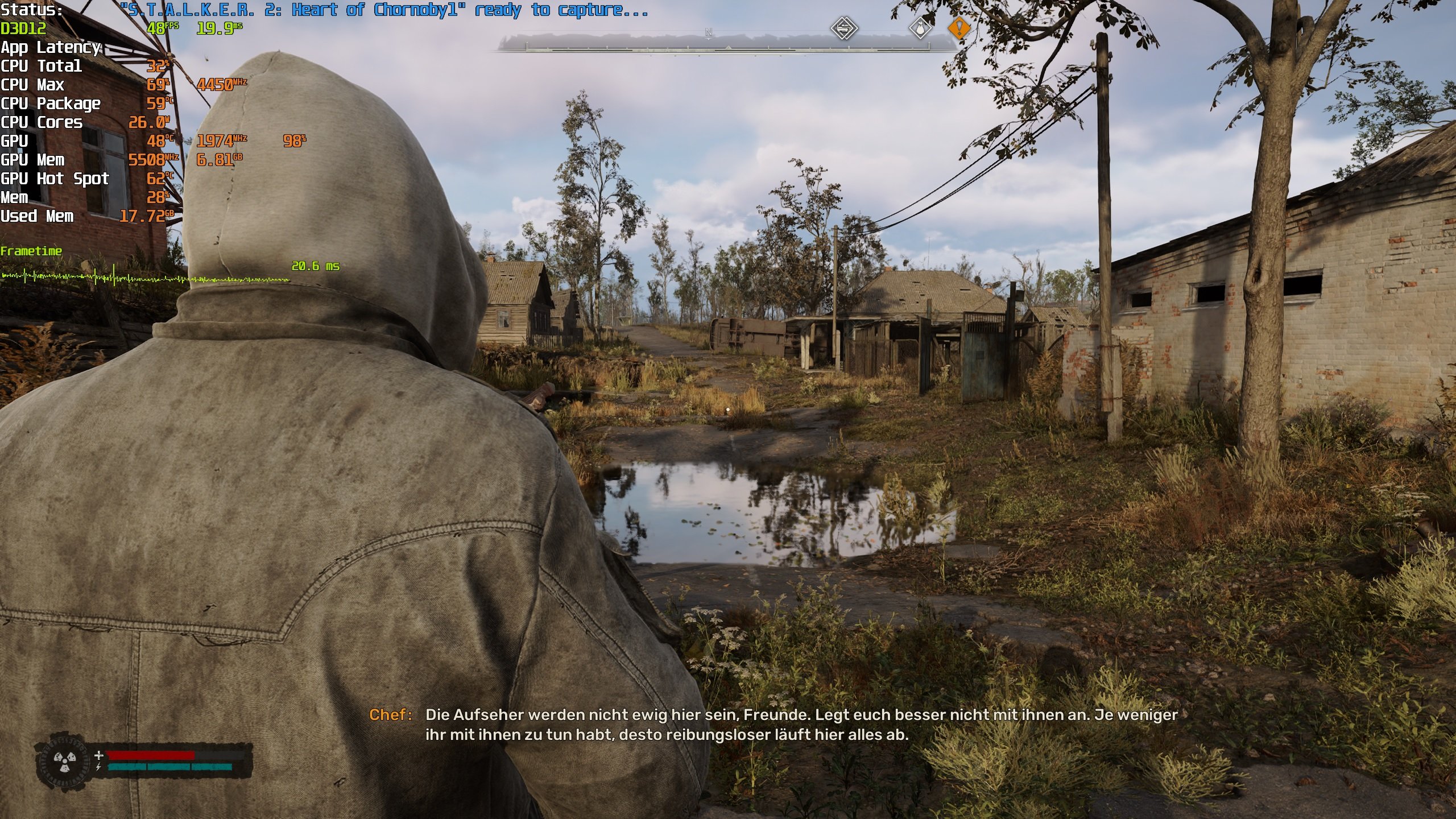

Genau wie ich. Hoch, AA ist iwie immer Episch, QHD. Time in CPU-Limit 64%. Is krass. 60 FPS so. TSR UQ 65%.A.Xander schrieb:sogar noch locker auf Hoch
Wart ich hab noch n Bild, so wie ich spiele, 60sek gebencht.
Edit: @massaker Schau, das läuft ganz gut mit 8700K, kannst nicht vergleichen mit Dave sein Muster. Hab doch OC auch auf dem Ram 3800 anstatt 2666, das macht viel aus. Liege ca. auf 5600X Stock Niveau.

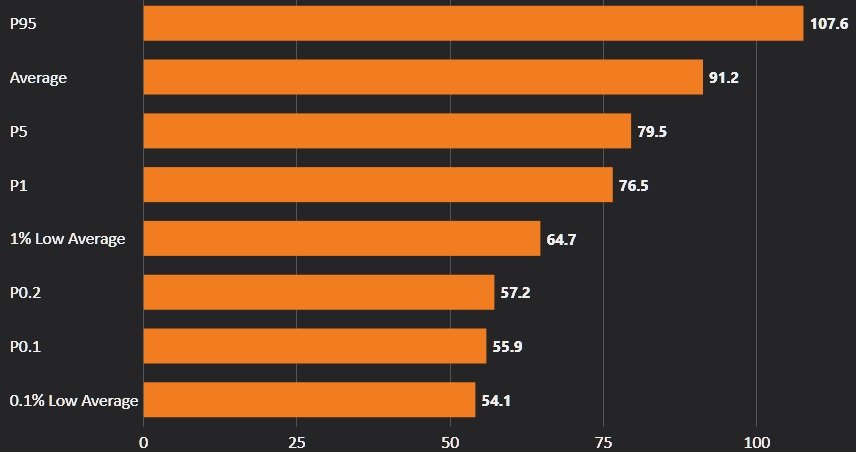

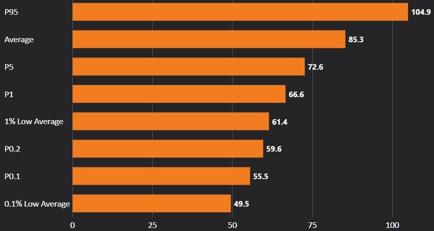

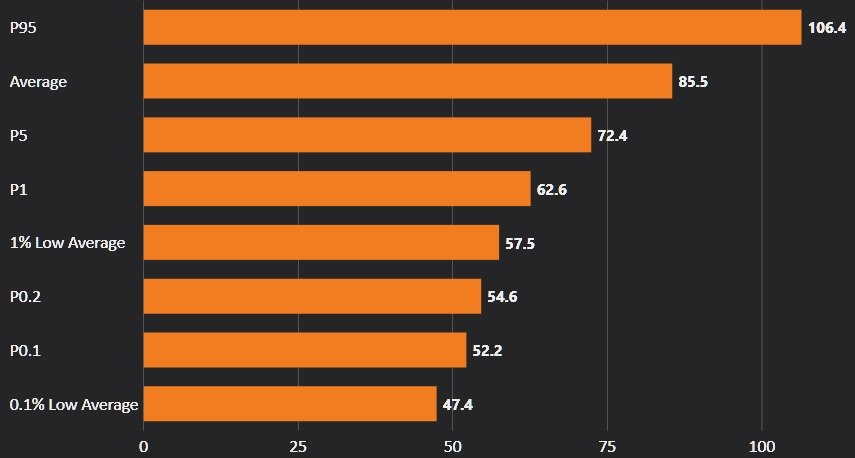

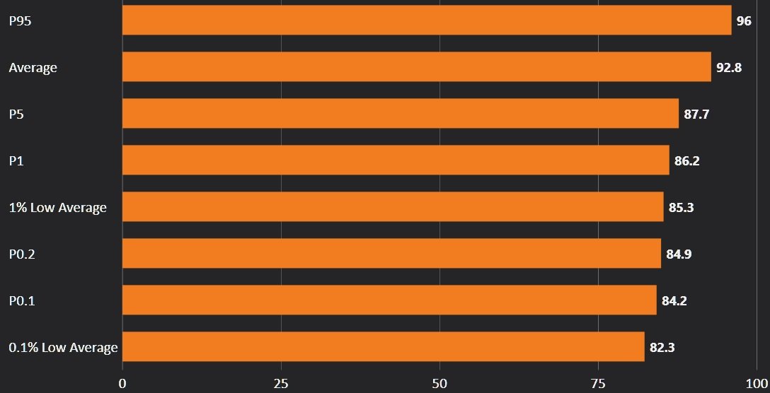

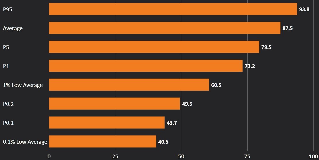

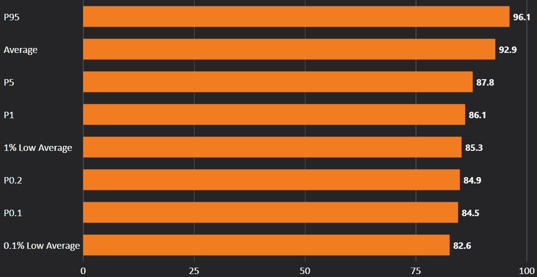

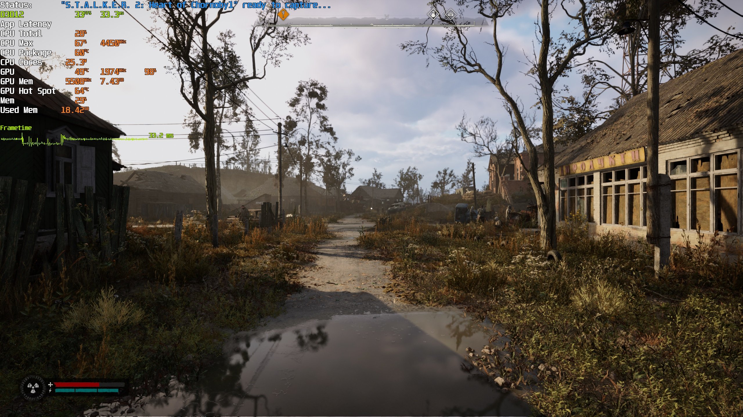

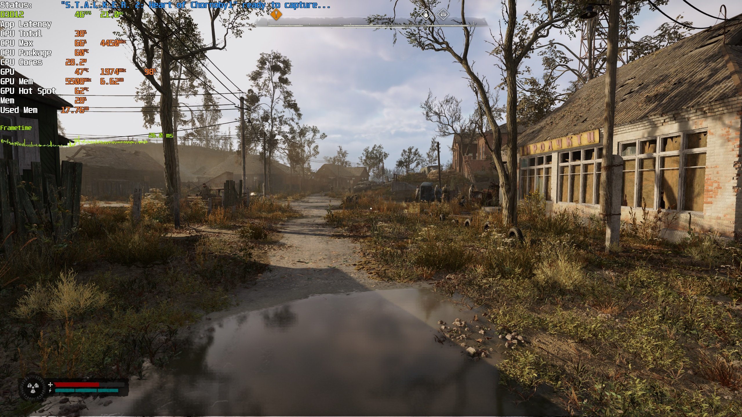

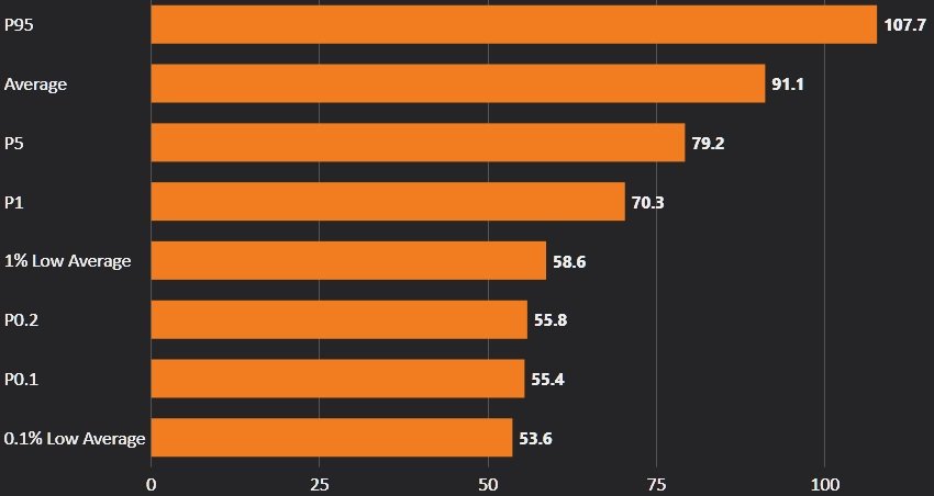

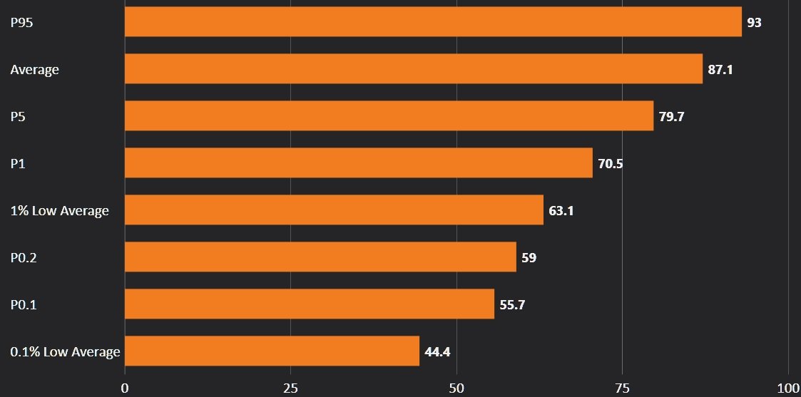

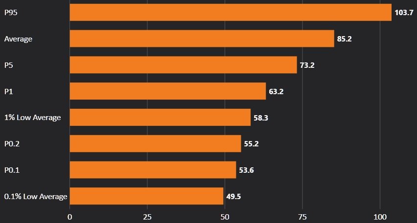

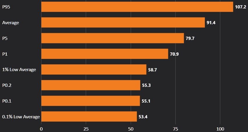

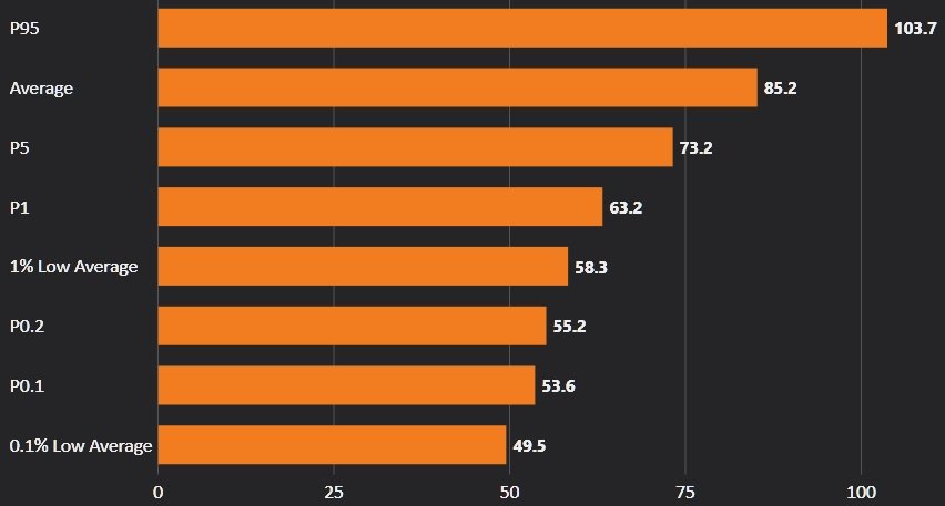

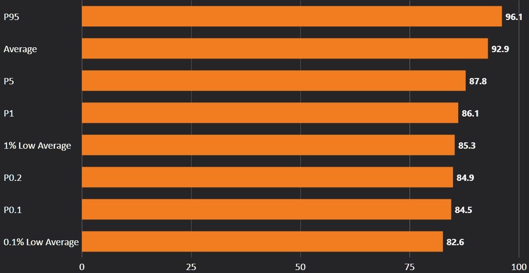

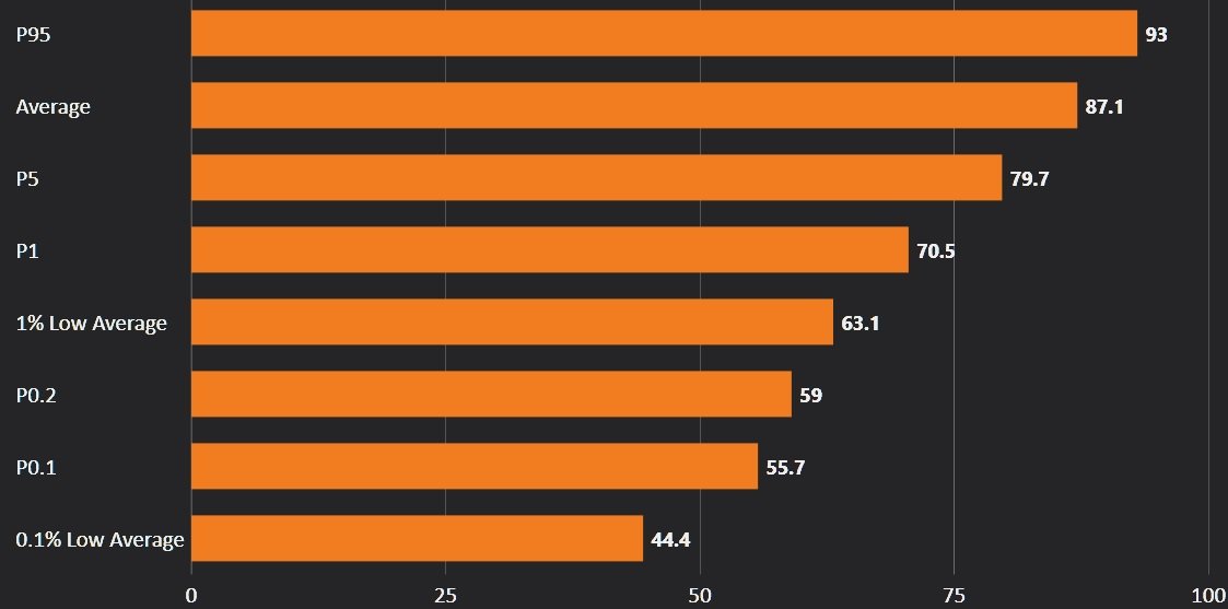

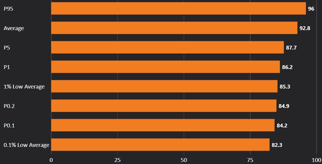

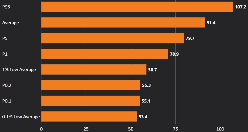

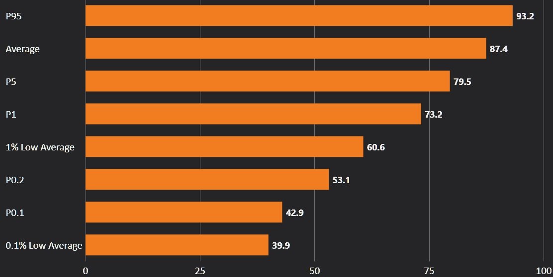

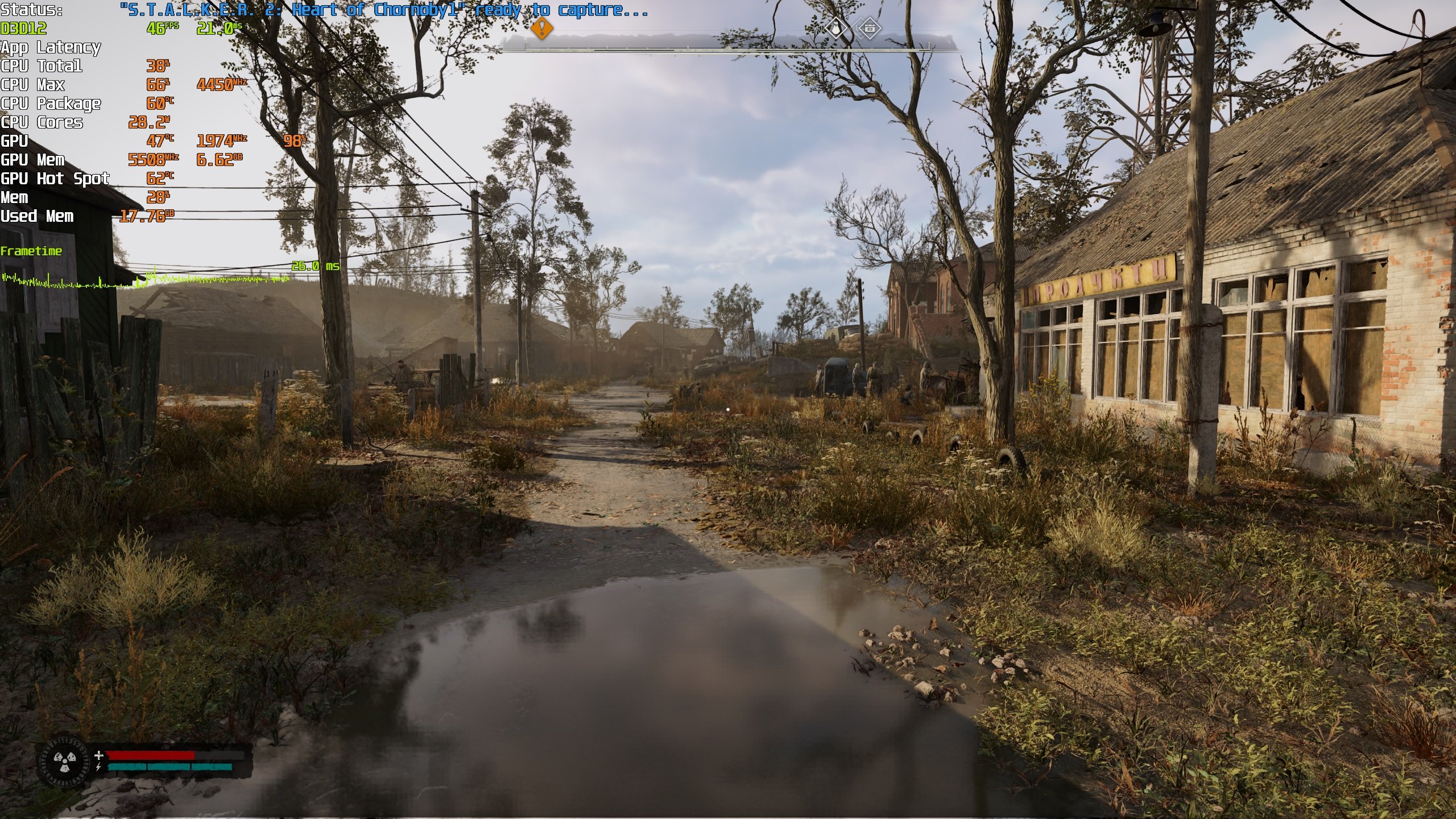

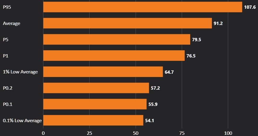

Hi@all!
Ich habe mir die Mühe gemacht,
den neuen Patch 1.1 mit dem alten Patch 1.03 zu vergleichen!
Dabei die exakt gleichen "Savegames" verwendet!
Das erste "Savegame" ist in Rostok als maximales CPU-Limit!
Das zweite "Savegame" ist 300 Meter vor der "Haustüre",
auf der Straße vor Rostok als maximales GPU-Limit!
(Hier gibt es eine Überraschung, mehr dazu im Fazit weiter unten!)
Ebenso sind die Grafikeinstellungen und alles Weitere exakt gleich geblieben,
somit sind auch alle Tests 1:1 vergleichbar!
System: 5800X3D, 6900XT (AMD Treiber 24.12.1), Win 10

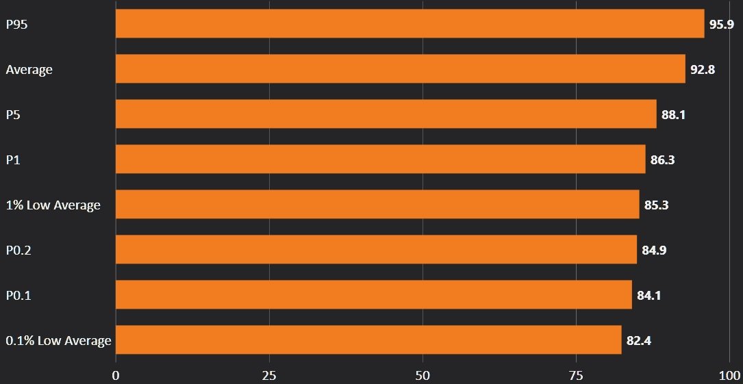

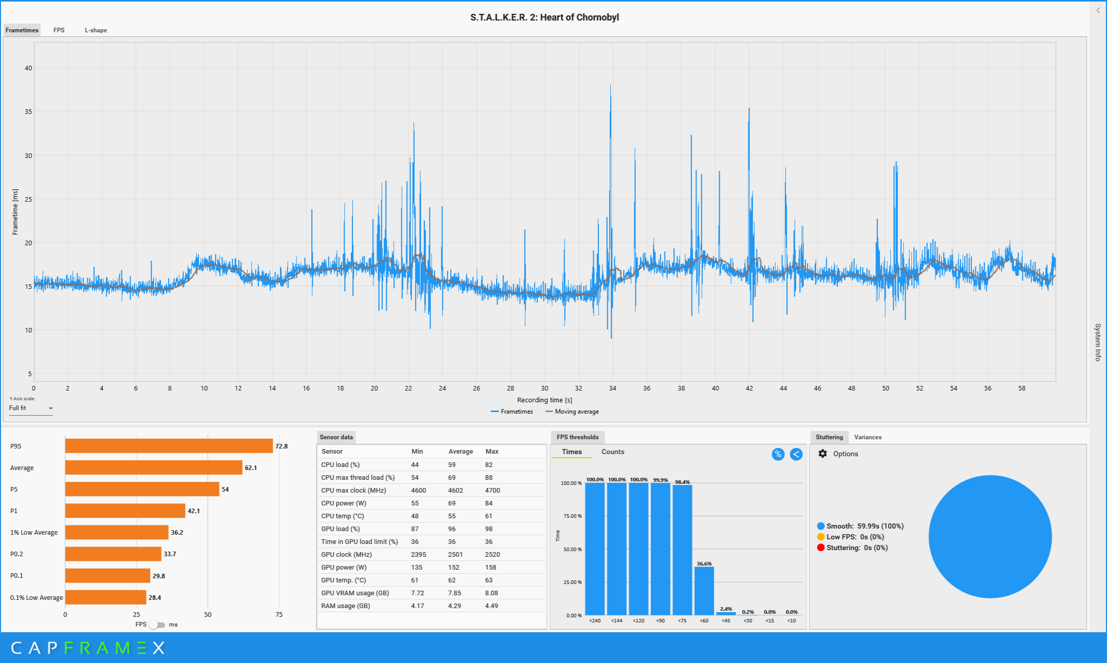

Savegame (1.) 24.12.1 Patch 1.03 CPU-Limit:
Savegame (2.) 24.12.1 Patch 1.03 GPU-Limit:

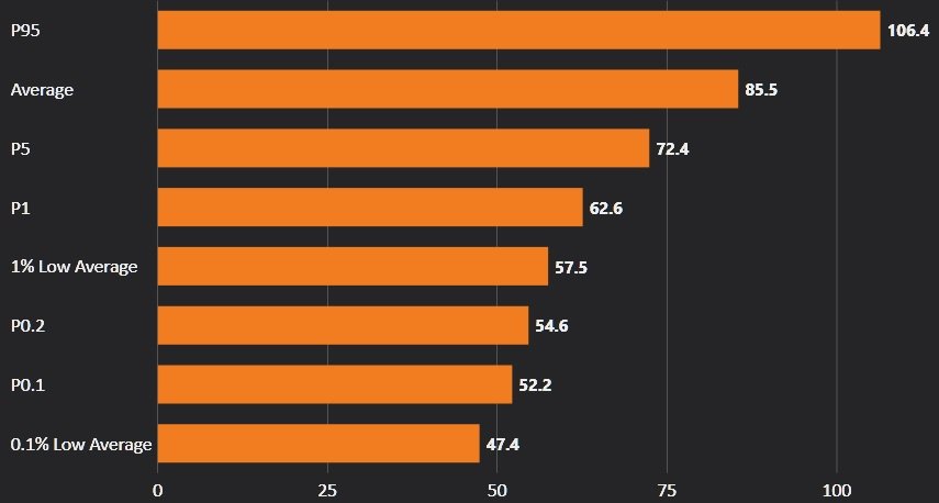

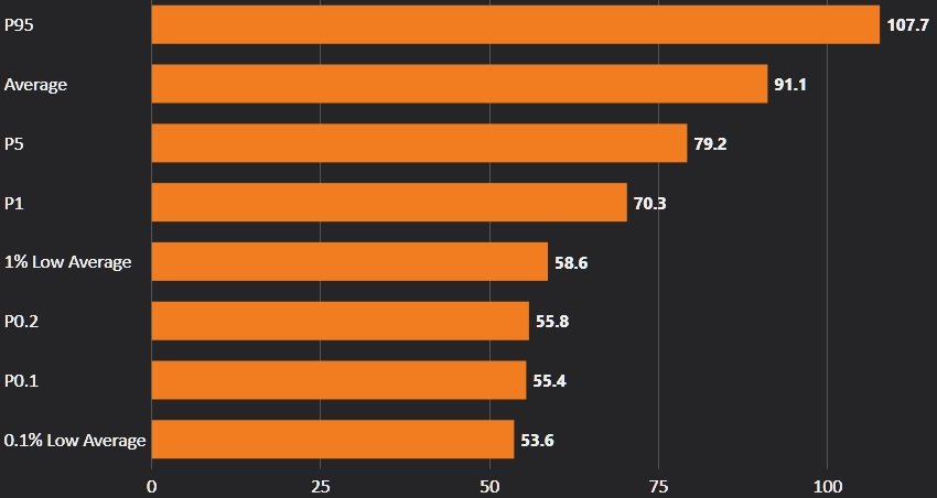

Savegame (1.) 24.12.1 Patch 1.1 CPU-Limit:
Savegame (2.) 24.12.1 Patch 1.1 GPU-Limit, jetzt EX-GPU-Limit:
Datenauswertung:
Savegame (1.) AMD Treiber 24.12.1, Patch 1.03 CPU-Limit Durchschnitt: 87,33 FPS
Savegame (2.) AMD Treiber 24.12.1, Patch 1.03 GPU-Limit Durchschnitt: 92,83 FPS
Savegame (1.) AMD Treiber 24.12.1, Patch 1.1 CPU-Limit Durchschnitt: 85,33 FPS
Savegame (2.) AMD Treiber 24.12.1, Patch 1.1 GPU-Limit Durchschnitt: 91,23 FPS

Wie man im Savegame (1.) sehen kann, verliert man genau 2 FPS,
was jetzt nicht die Welt ist, aber man bemerkt,
dass die CPU nochmal etwas mehr belastet wird als zuvor.
Im Savegame (2.), das mit Patch 1.03 noch ein GPU-Limit hatte,
hat sich dies mit Patch 1.1 komplett gewandelt!
Hier sind es etwa 1 FPS weniger!
Hier bemerkt man, dass die CPU viel zu tun bekommen,
daher sieht man auch die 0,1 % und 1 % Low "wegbrechen",
somit seit Patch 1.1 kein 100 % GPU-Limit mehr!
Somit stimmt meine Aussage mehr denn je aus meinem Guide!

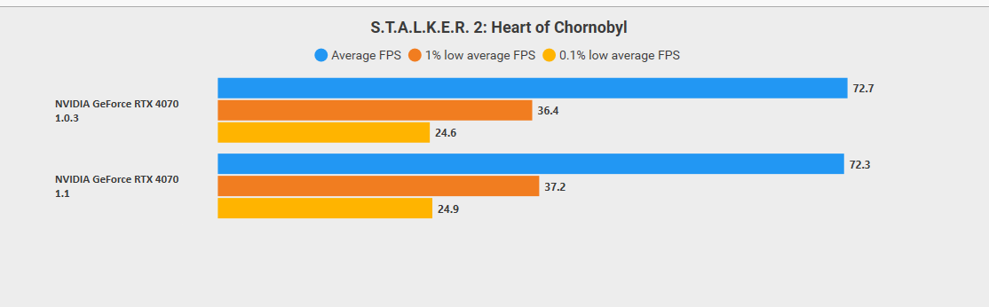

sieht bei mir ähnlich aus, selber fahre etwas andere Settings als die in Punkt 12. Was dort Durchschnitt ist steht bei mir auf hoch, dafür Framegen an, da ich das Geruckel in sicheren Zonen nicht ab kann und DLAA statt DLSS Q.
im CPU Limit ohne Framegen kostet es mich ebenfalls so ca 2% Leistung, gemessen ab dem Punkt.

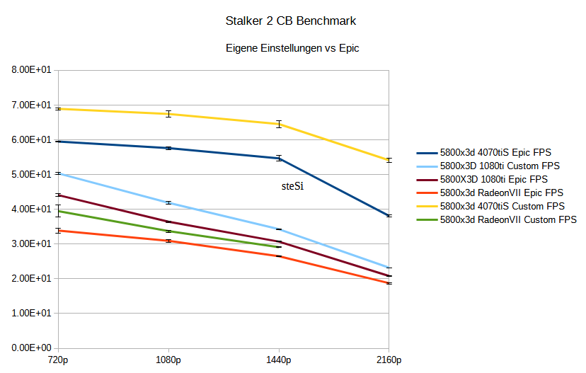

Ich habe von den Optimierungen auch noch etwas Daten...immer 5 oder Mehr Messungen gemittelt:
Die Basis mit Epic Settings in 1440p + FSR Quality waren 30,5 FPS und 19,2 1% lows.
Die Basis Optimierung in 1440p+XeSS Quality waren 34,3 FPS und 1%lows von 23 1/s
Die Reflexionen von High auf low zu senken hat hier keinen messbaren Unterschied...FPS von 34,5 und 1% von 22,4 sind Messunsicherheit.
XeSS von Quality auf Balanced zu senken bringt mich auf 39,2 FPS und 24,7 1% lows.
XeSS auf Performance zu senken bringt mich auf 41,1 FPS und die 1% lows bleiben mit 24,4 1/s gleich.
Ich habe die gleichen Settings heute nochmal getestet und nun sind es 41,4 FPS und 25,6 1% lows....das zeigt das man sich hier nicht so super genau auf die Werte verlassen kann.
Auch wenn es jetzt ein neuer Patch ist, denke ich nicht, dass sich die 1% lows so verbessert thaben.
Jetzt ist mir beim Durchgucken von @MehlstaubtheCat Empfehlungen aufgefallen, dass ich Nvidia Reflex ignoriert hatte. Grober Fehler, den ich ausbessern musste, denn das aktivieren hat einen stark spürbaren Effekt auf den Input Lag...auch wenn ich ihn nicht mehr messen kann, da mit die App Latency nicht mehr angezeigt wird?
Das wird mir beim Zielen helfen, aber es senkt auch wieder die FPS.
Nvidia Reflex aktiviert senkt die FPS wieder auf 36,7 und die 1%lows auf 22,6.
Fazit zur Leistung:
Von Epic Settings wie aus dem CB Community Benchmark gewählt, sind die FPS von 30,5 auf 36,7 um 20% gestiegen. Dank NV Reflex ist der Input Lag deutlich besser geworden, wobei "besser" nicht = "gut" ist!
Es klingt gar nicht nach einem großen Unterschied, aber es macht für mich den Unterschied von "unspielbar" zu "eingeschränkt spielbar" aus.
Optisch macht das agressive Upscaling einen deutlichen Unterschied aus, wobei das Spiel auch auf "Quality" nicht scharf und rauschfrei war. Dazu bräuchte es 4K und DLAA.

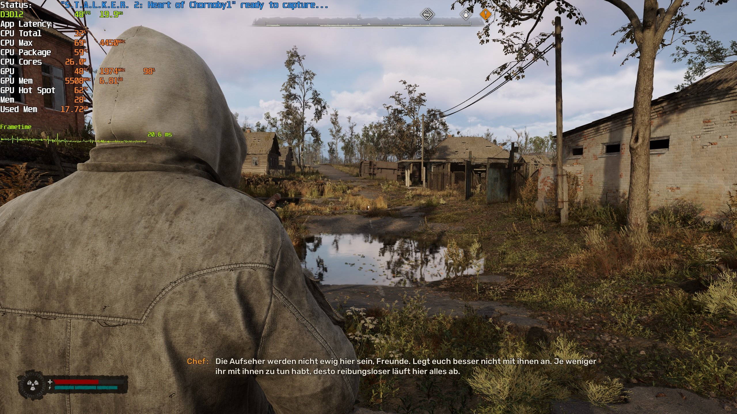

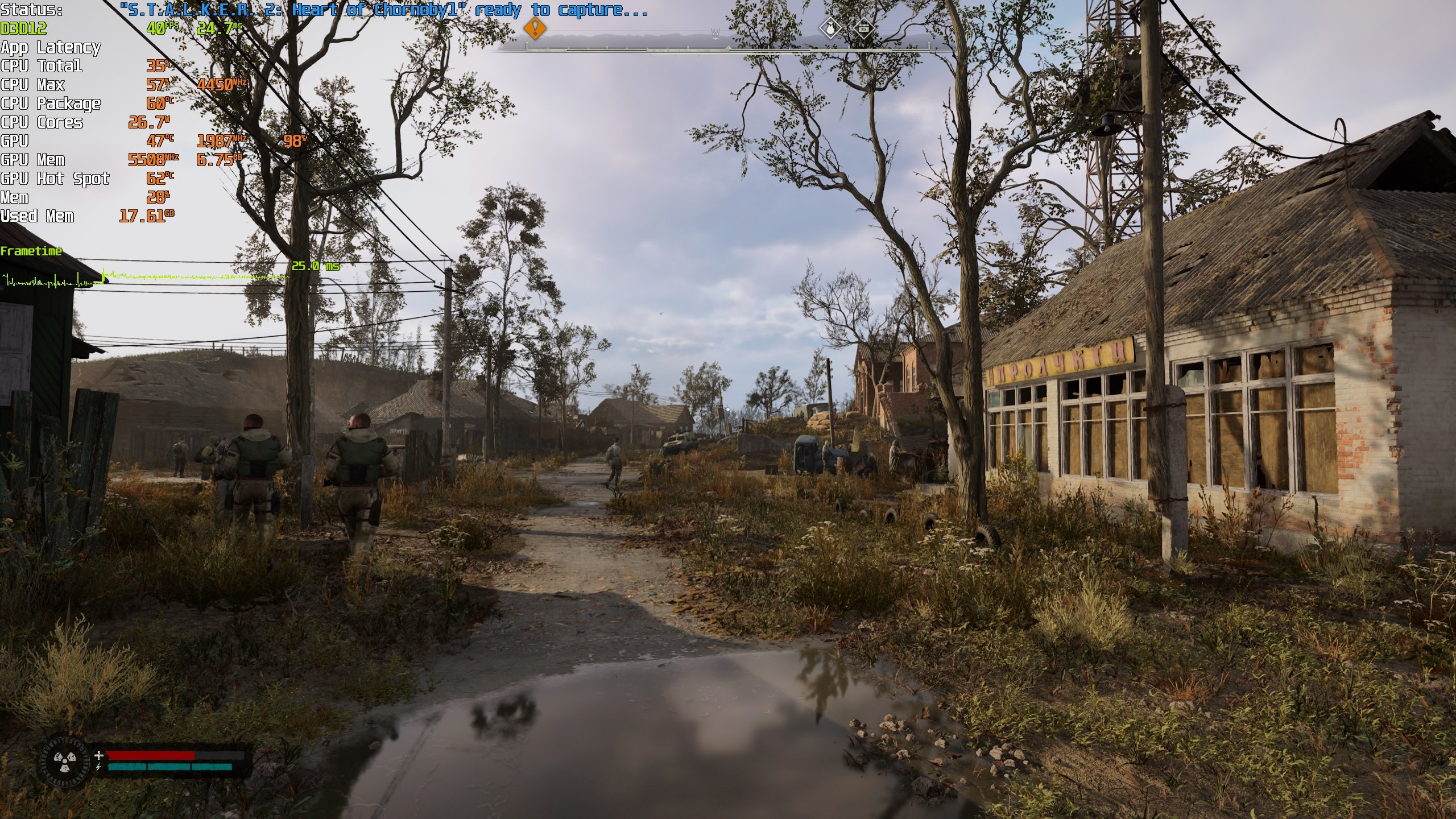

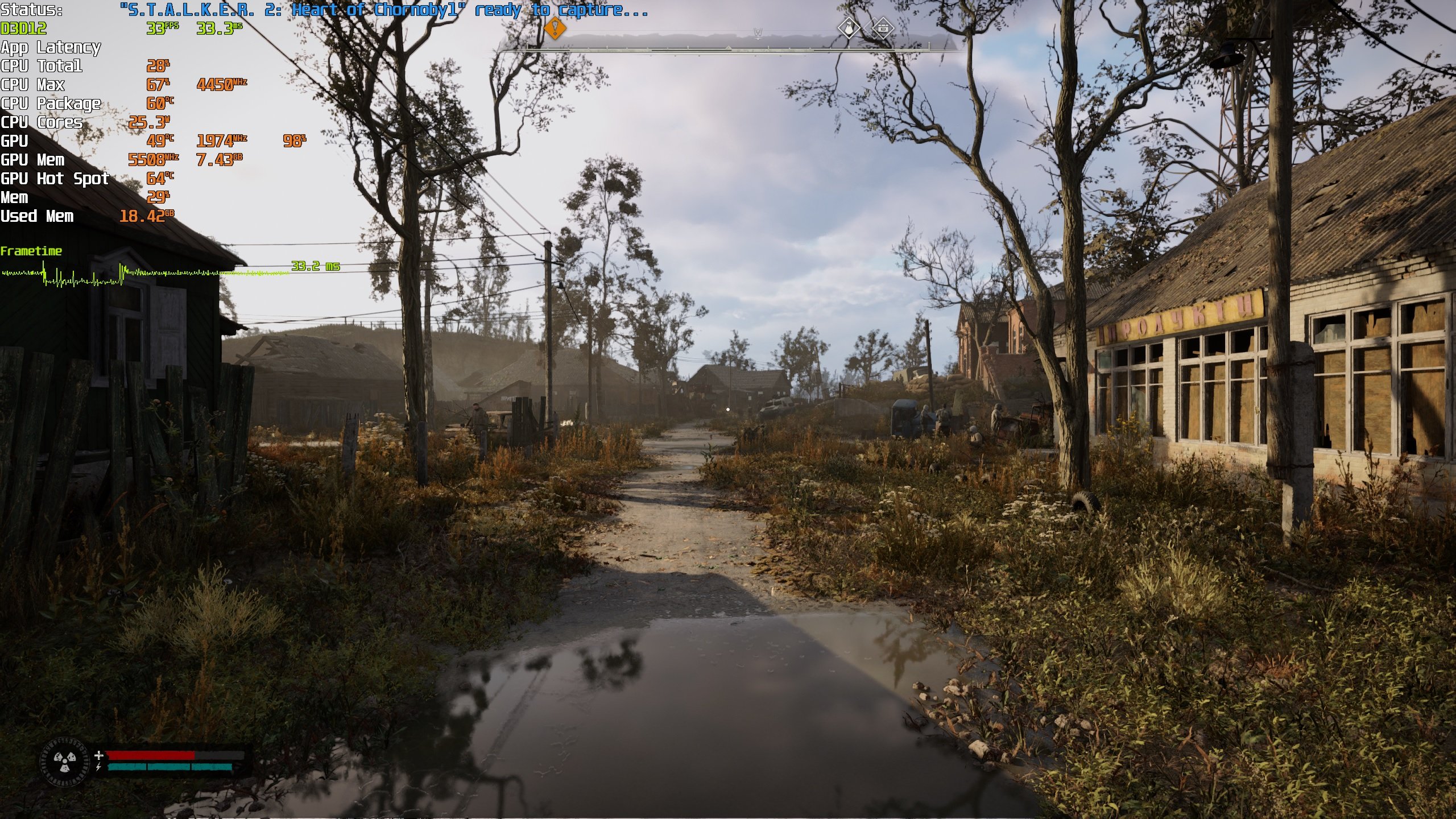

Szene 1:
Epic 1440p FSR Quality:
Custom 1440p XeSS Quality:
Custom 1440p XeSS Performance, Reflexionen=low:
Szene 2:
Da kann ja jeder einen Blick auf die Optic werfen und selbst entscheiden....kann sein, dass die Screenshots nicht immer zur genaugleichen Tageszeit aufgenommen wurden.
Fazit zur Leistung:

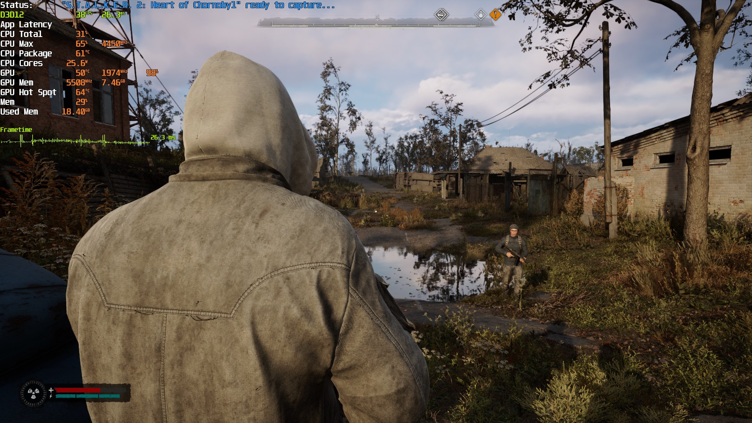

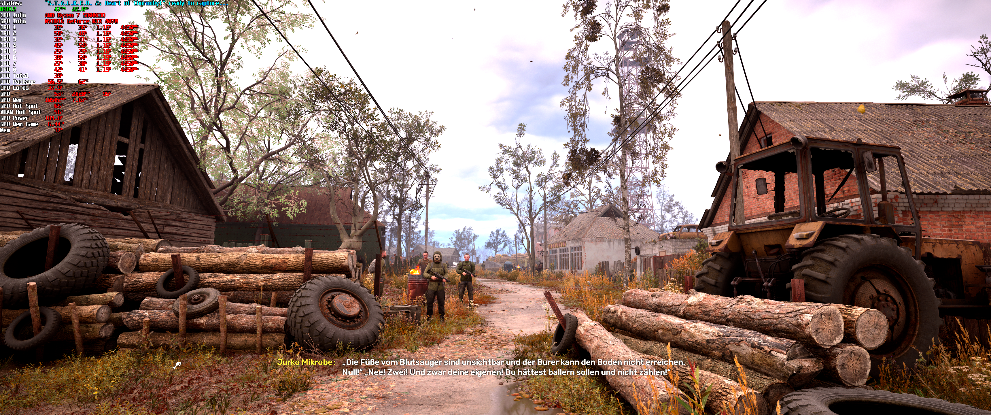

Szene 1:

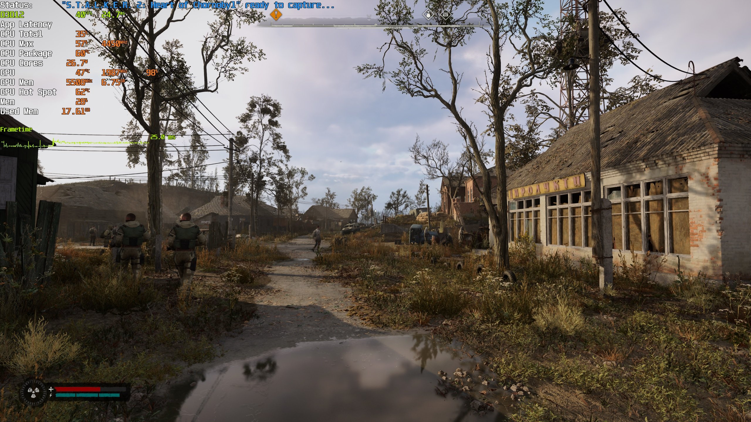

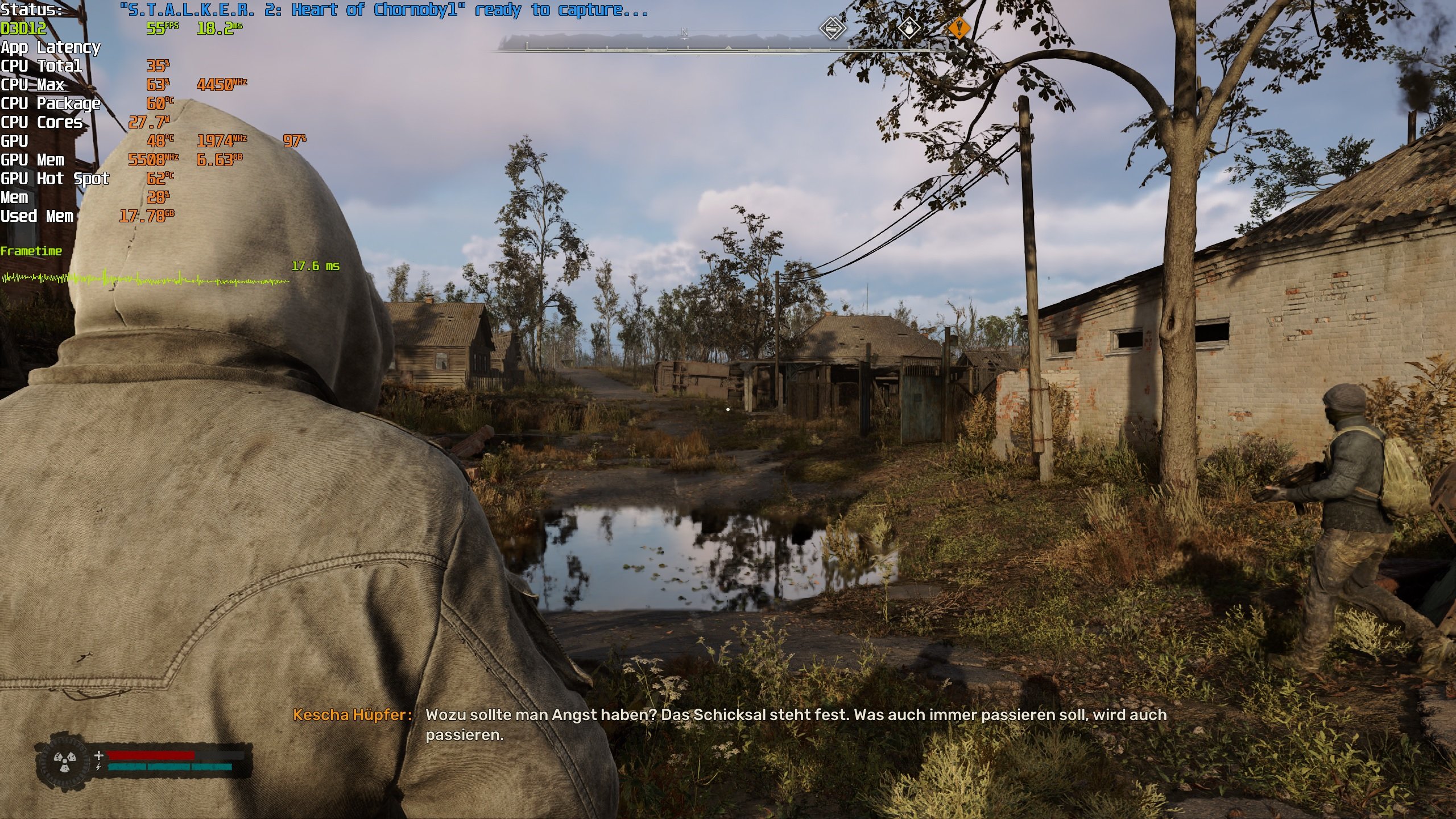

Szene 2:
