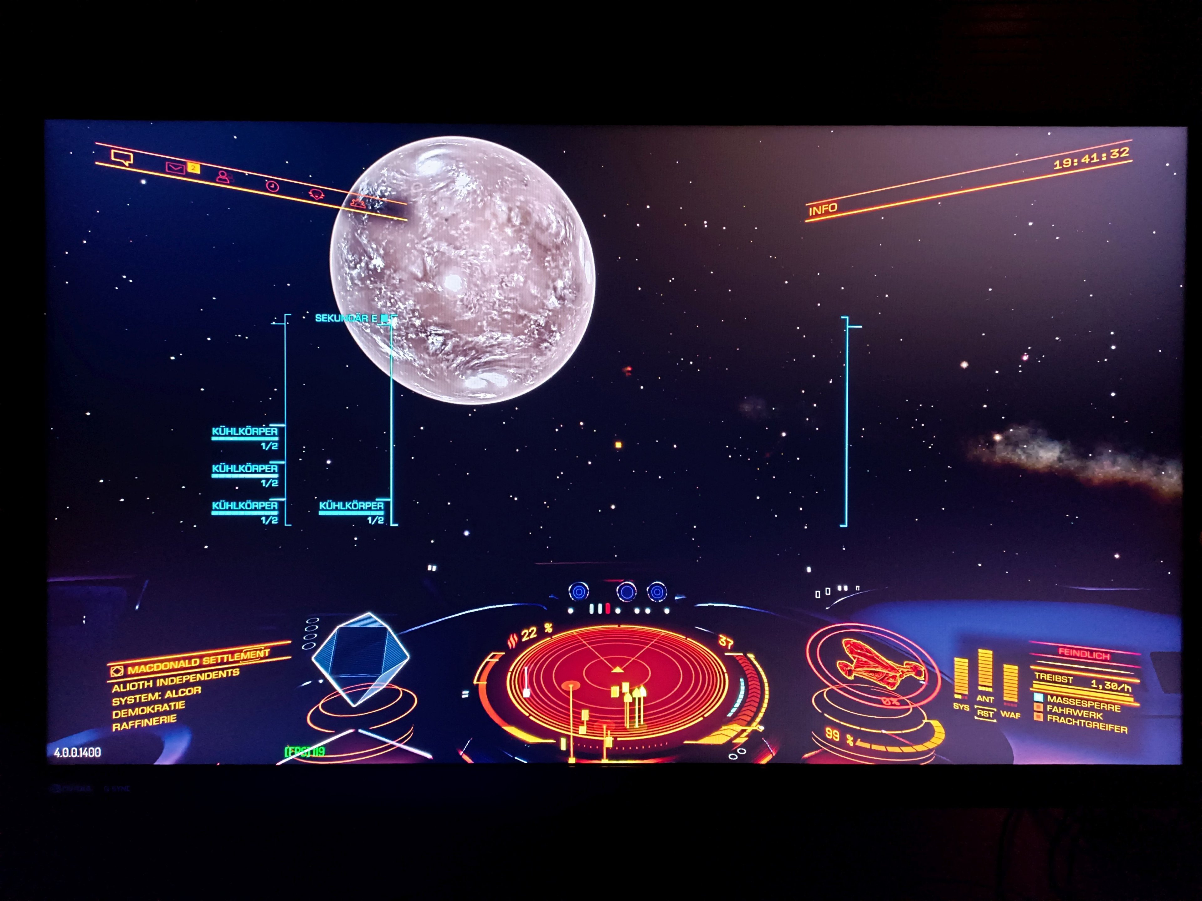

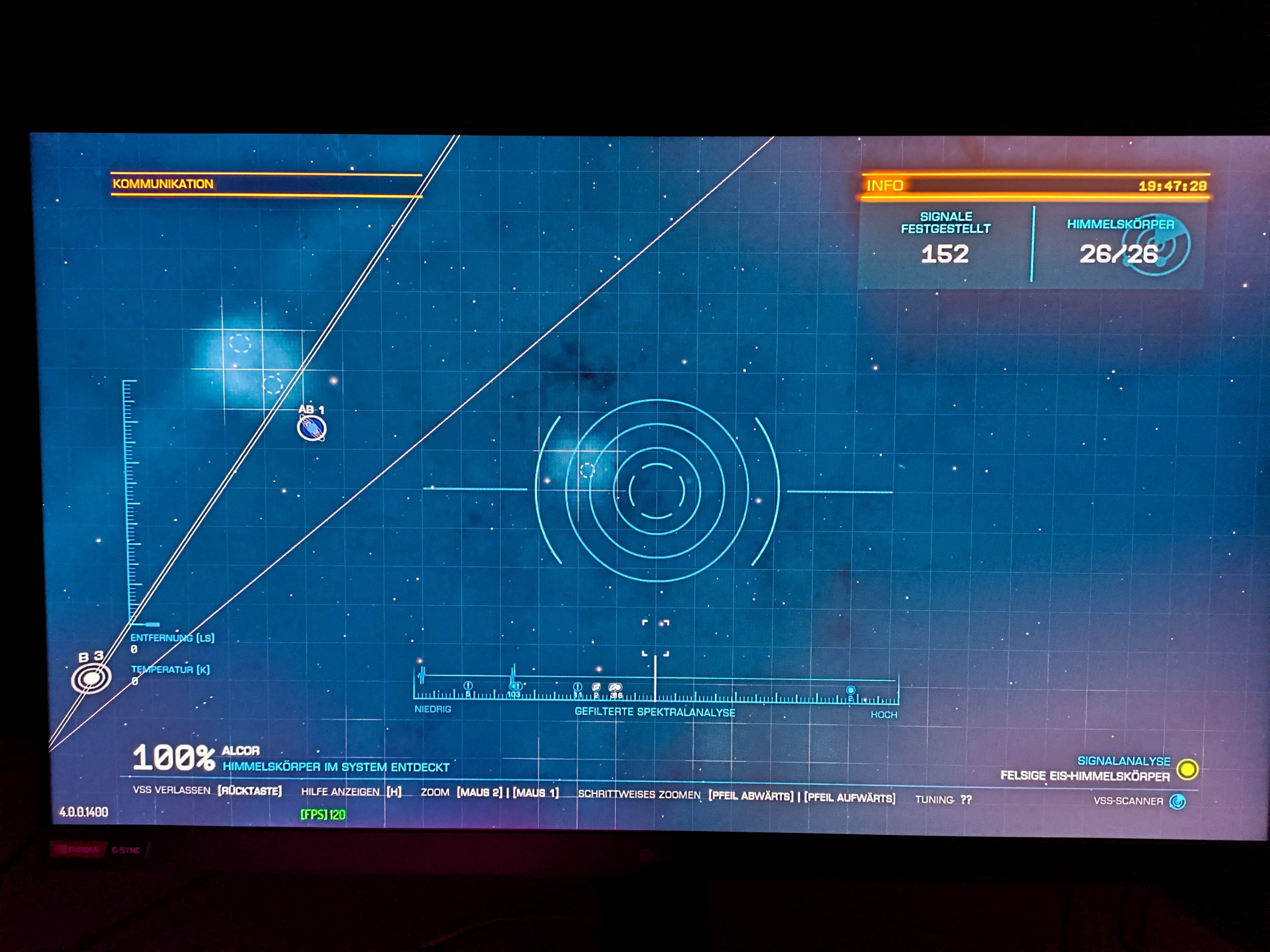

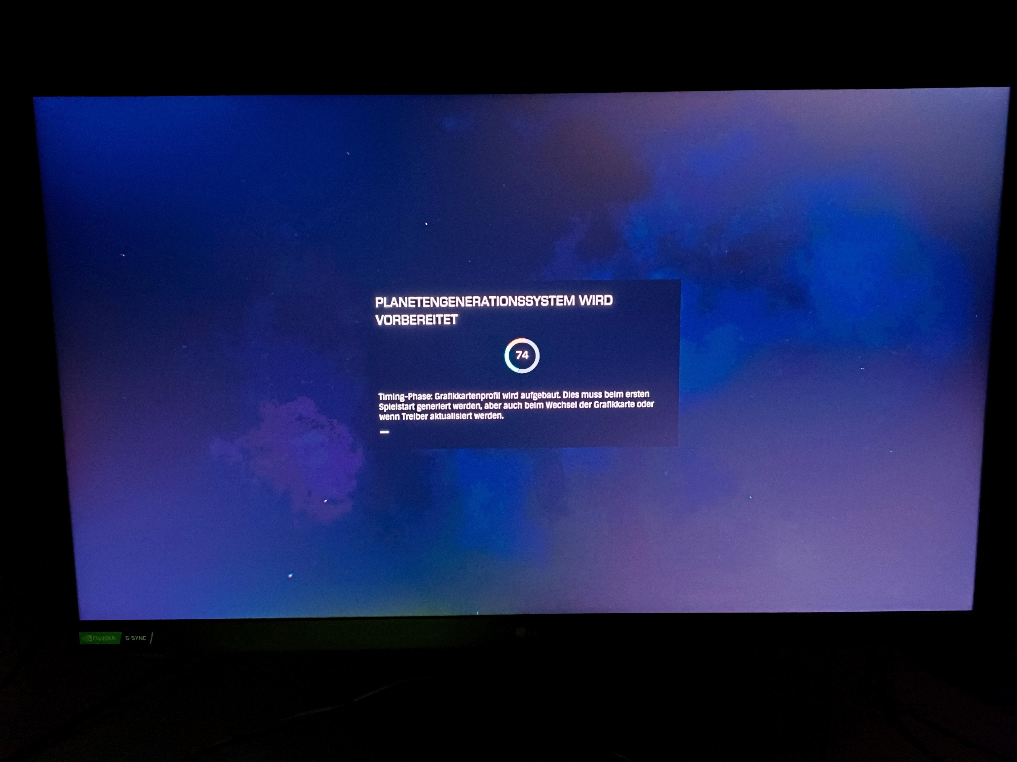

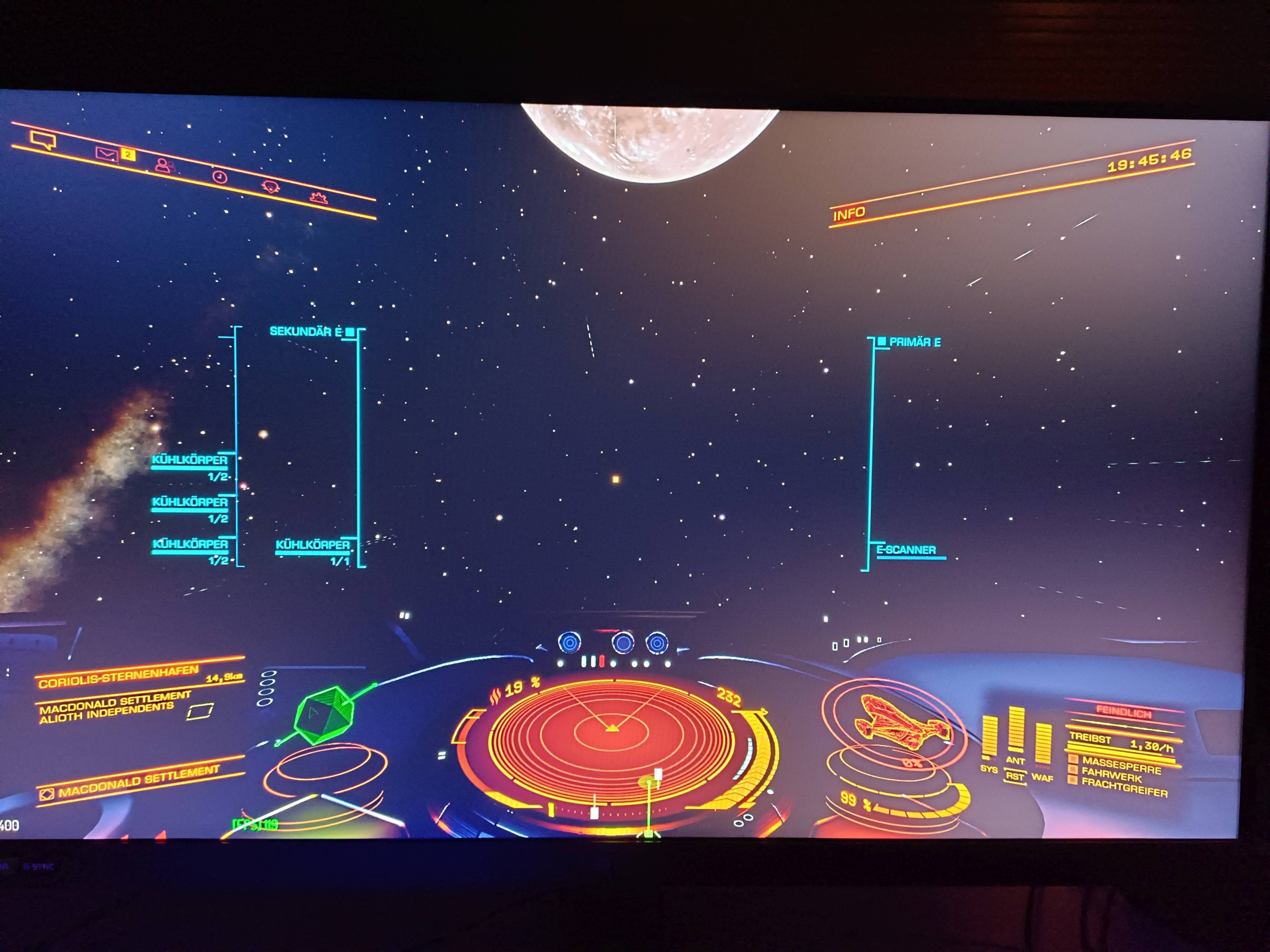

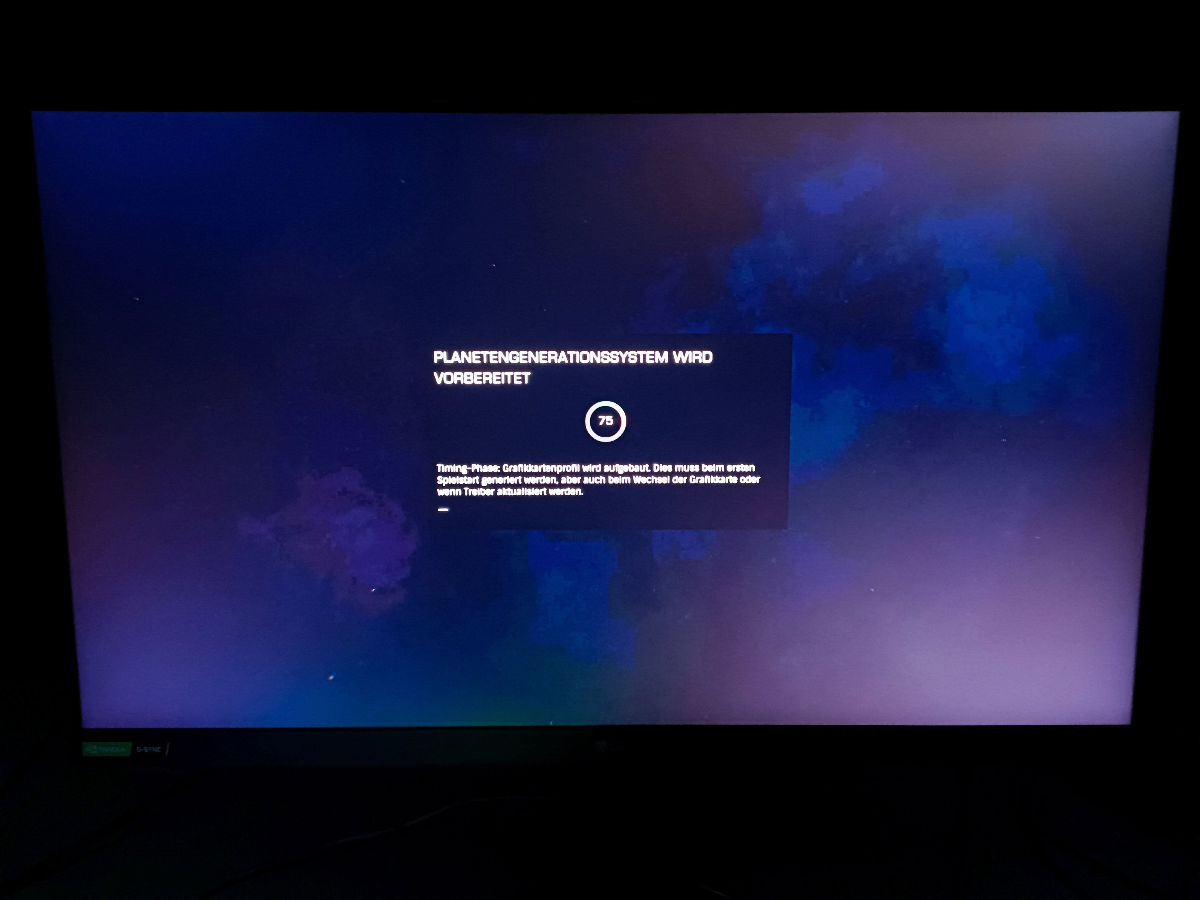

Ich benötige bitte eure Meinung zu meinem LG GP850 32". War bis eben 1,5 Monate zufrieden damit, nur die Farben musste ich etwas abschwächen, weil sie mir zu bunt waren. Gespielt habe ich diesem Zeitraum im Grunde Dirt Rally und Star Wars Fallen Order untertags an den Wochenenden.
Heute nutze ich den Bildschirm zum ersten Mal spät Abends ohne Tageslicht oder künstlichem Licht, um nach einigen Monaten Pause wieder Elite Dangerous zu spielen. Ich weiß schon, dass IPS beim Schwarzwert nicht berauschend ist, aber das "grau schwarz" vom TN Panel des Samsung U28E590 hat mich bis jetzt auch nicht gestört, weil es im Gegensatz zum LG auf dem Bildschirm überall gleich grau schwarz ist.
Der LG zeigt jedoch rechts oben und besonders rechts unten einen zumindest für mich heftigen IPS Glow. Ich habe das vorher auch in den beiden Spielen gesehen, aber gedacht das wäre vom Spiel der Lichteinfall... Bei Elite Dangerous war ich jetzt aber richtig geschockt wie krass der IPS Glow ist.
Auf den Fotos ist es zwar nochmal schlimmer, weil in real sieht es auf der linken Bildschirmhälfte normal aus. Wenn ich gerade auf die beiden Ecken schaue und dabei etwas näher an den Bildschirm rangehe wird es direkt dunkler und sieht ziemlich normal aus. Sonst sitze ich in etwas 90-100cm vom Bildschirm entfernt.
Was jedoch mein dort LG zeigt kann doch nicht normal sein?
EDIT: Scheint mir ein generelles Problem bei dem Modell zu sein? https://www.reddit.com/r/Monitors/comments/p06l0v/lg_32gp850b_monitor_backlight_bleedips_glow_never/
https://www.reddit.com/r/Monitors/comments/fbyzui/lg_27_gl850b_ips_glow/

Joa und wie sollen wir dir nun helfen?
Hast eben ein Schrott Panel mit viel Glow, passiert öfter.
Und ja, es ist ein generelles Problem bei IPS Monitoren und eben auch insbesondere bei diesem Modell. Helfen tut dagegen gar nichts. 🤷‍♂️
sieht übel aus :( versuche den umzutauschen wenn du noch kannst und kaufe dir z.B. den LG34gn850 oder Acer Nitro XR343CKP. Die haben zwar auch etwas Glow meist in einer Ecke, aber das ist "fast nix" im Gegensatz was dein LG GP850 32 da hat. ;)
