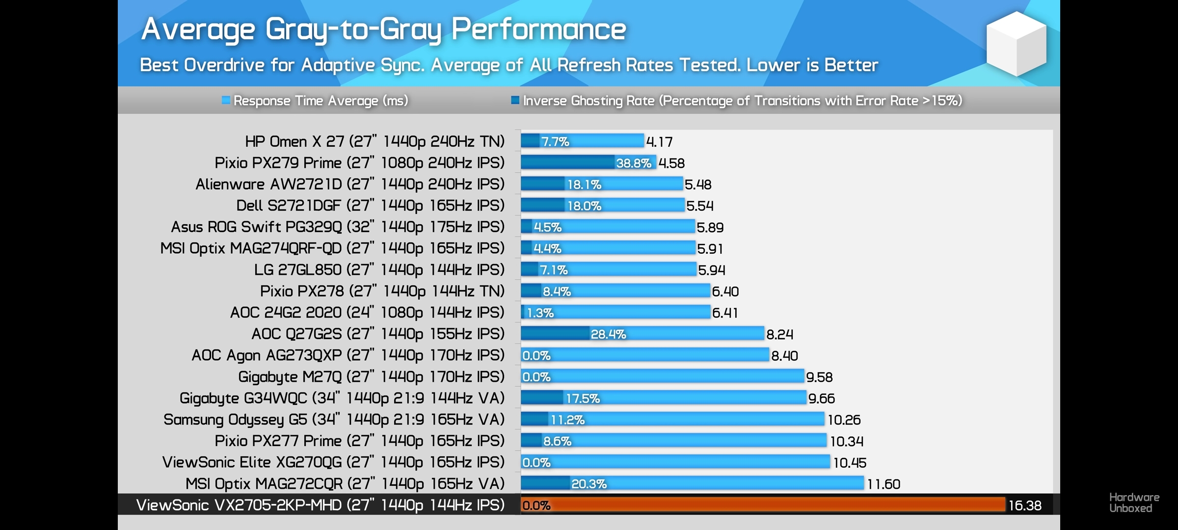

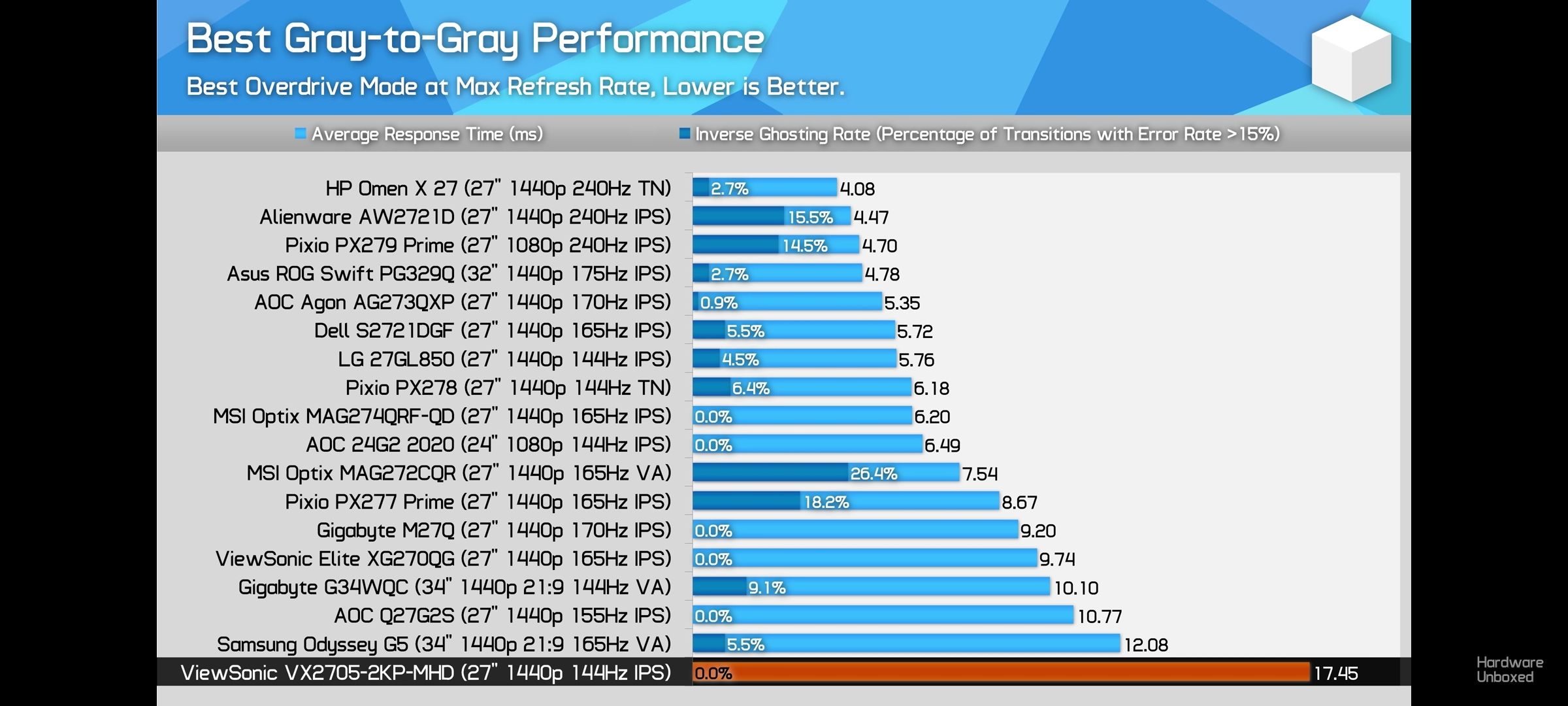

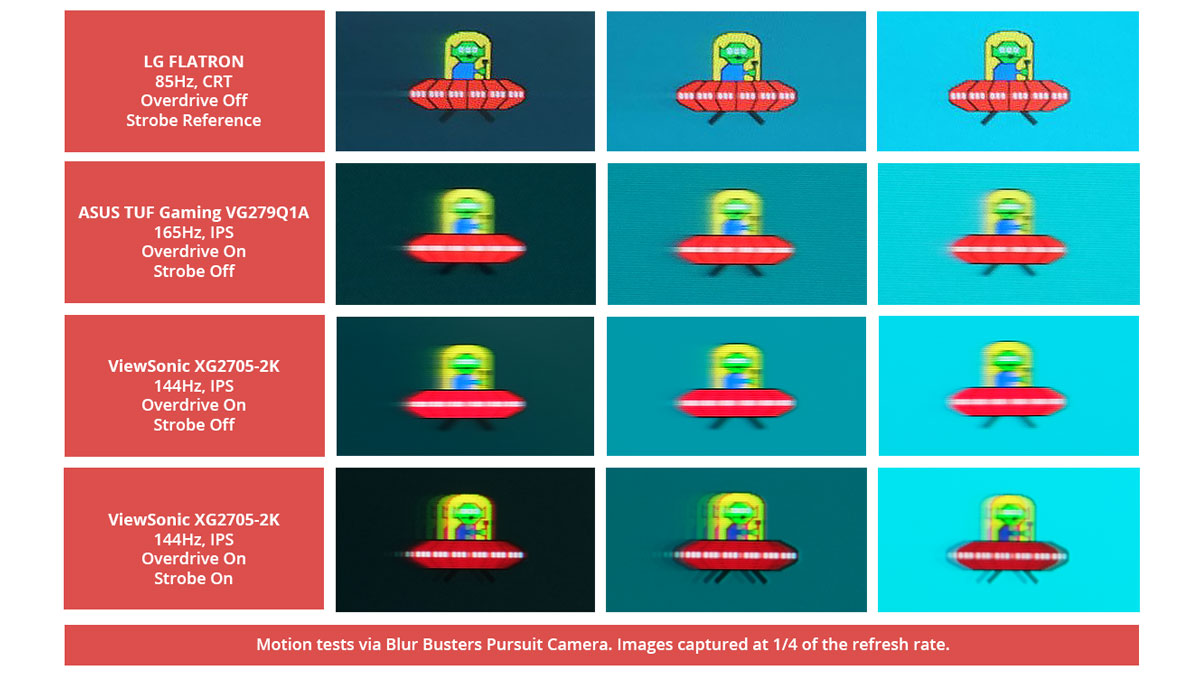

viewsonic xg2705-2k ist gerade bei Amazon sehr günstig. Stimmt es, dass der furchtbare response time hat?
https://www.techporn.ph/review-viewsonic-xg2705-2k-gaming-monitor/
Scheint OK zu sein, so lange man wie üblich Strobing aus lässt.
Reaktionen: Kenshi96
Ich glaube die haben mit einem Software Update dieses Problem gehoben. Zumindest auf rting review schafft er mehr als 300 in SDR
Reaktionen: Firstdim und Banger

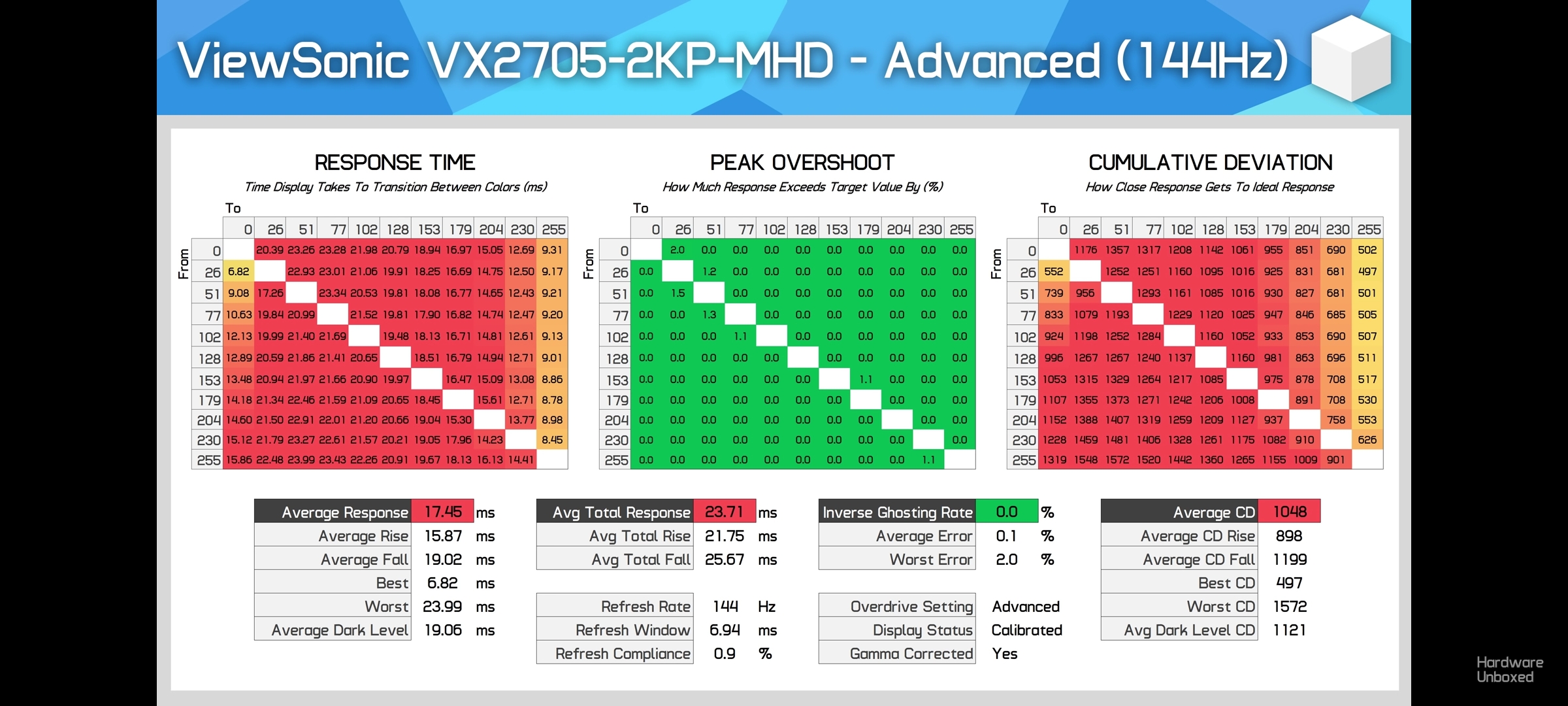

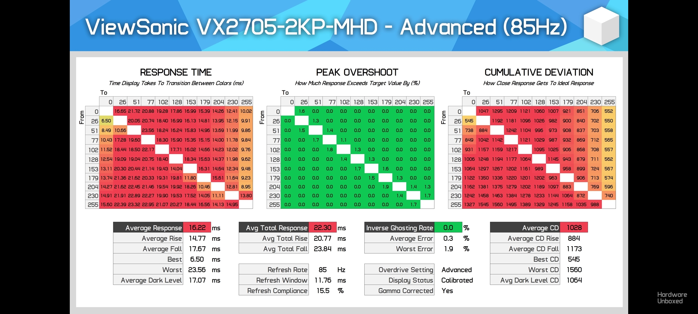

Hat der XG2705-2K eine Overdrive-Stufe für die ganze Range? Habe ich beim Überfliegen jetzt nichts gesehen?
Jein...eigentlich die Responce Times sind so langsam, dass auch ohne overshoot ist das cumulative deviation über 1000 ist. Die Frage ist aber ob das irgendeine Rolle spielt wenn ich kein competitive Gamer bin.
Reaktionen: Banger
Also uninteressante Oldgen-Gurke. Advanced scheint ja (fast) wie OD aus zu sein.
Kumulative Abweichung bei rund 500 oder geringer ist sehr gut, gepaart mit wenig Schliere und Overshoot.
Die Schmiere wird dann auch bei Nicht-PVP-Spielen sichtbar sein. Wenn ich bei mir OD abschalte, schmiert das Panel auch sichtbar, da ich ein wirklich altes Panel habe. Mit mittlerem OD und adaptivem Overdrive ist es aber noch gut, auch wenn es gegen das 27GP850-B-Panel grundsätzlich keine Chance hat.

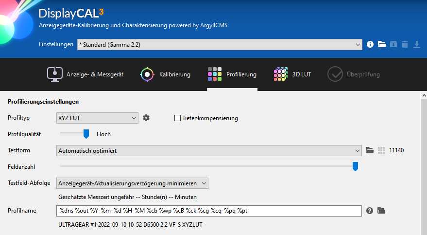

@Der Kabelbinder

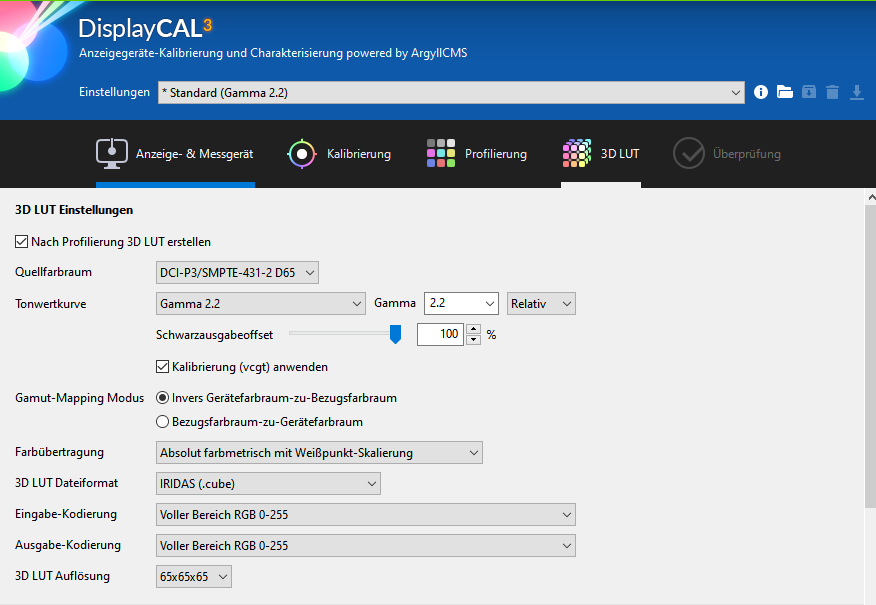

hier meine Settings zu DCI P3 Screenshots: Denke das könnte einigermaßen passen!?
@casimir101
Jo, müsste passen. Die Kalibrierungsgeschwindigkeit würde ich aber noch anpassen. Beide auf sehr hoch wird sehr lange dauern. Mit dem Slider bei beiden auf 3/4 sollte eigentlich schon reichen. Nachher wie gesagt immer auf Banding im Farb- bzw. Grauverlauf achten.
Ich habe den 3DLUT Maker immer als das separate Tool aufgerufen. Sollte aber eigentlich keinen Unterschied machen.

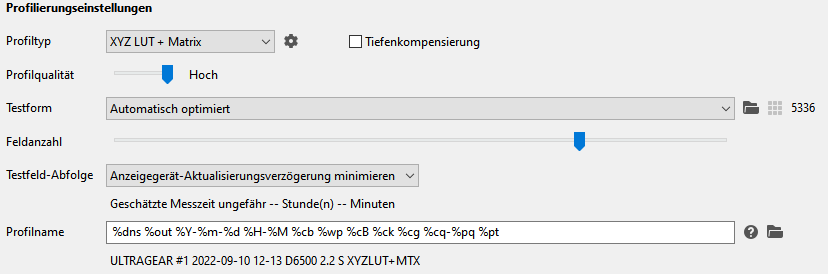

@Der Kabelbinder
hier habe ich noch auf Matrix geändert ist ok so oder?

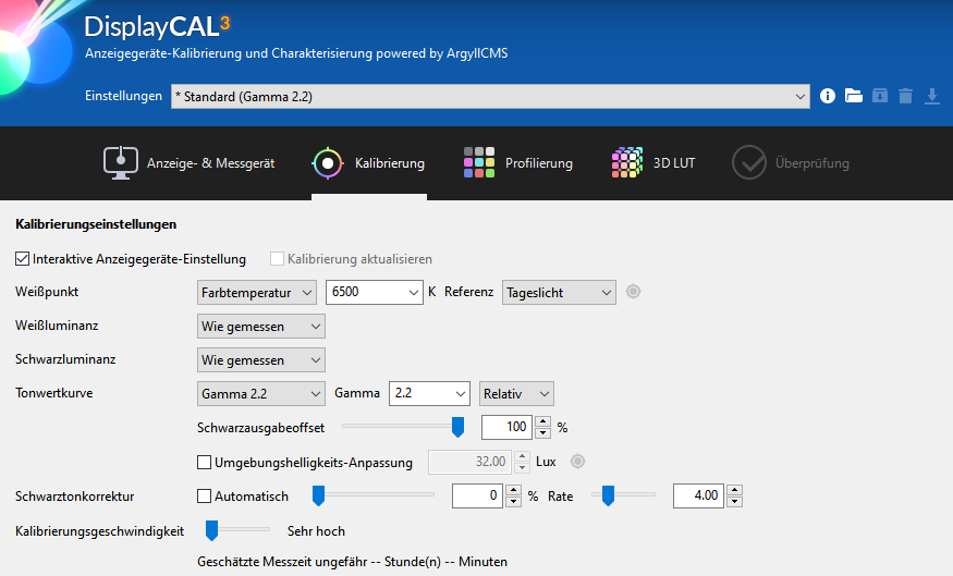

- Bei der 3D LUD Einstellung, ist neben der 2.2 das "Relativ" richtig?
Eine noob Frage. Standard Gamma auf 2.2 und Farbtemperatur auf 6500 macht das den DC-P3 Farbraum aus?
Dies wäre dann doch RGB Erweiterter Farbraum oder? Oder wird das DC-P3 Profil im "3DLUT (quellfarbraum) auf das Profil gesetzt? Das habe ich noch nicht so richtig verstanden.
MFG
LUT reicht. Matrix braucht man in dem Fall nicht.
Gute Frage. Habe ich einfach so gelassen.
Verstehe die Frage nicht ganz. 😅
Display P3 kommt normalerweise mit der sRGB-Gammakurve, die bei IPS für meinen Geschmack aber praktisch zu hell ausfällt. Daher Messe ich auf Gamma 2.2 und setze gleiches auch bei der Berechnung der 3D LUT.
Mit der Farbraumbegrenzung hat das direkt erst mal nichts zu tun.
Bei Quellfarbraum legst du fest, welcher Farbraum simuliert werden soll. Damit kannst du bspw. einen Wide Gamut auf sRGB "begrenzen". Das wäre dann ähnlich wie der sRGB Modus direkt am Monitor, aber richtig kalibriert.
Entsprechend kannst du auch P3 simulieren, wodurch alles außerhalb des Farbraumes abgeschnitten wird und innerhalb des Farbraums die Farbtemperatur, Helligkeit sowie Sättigung (Gamut!) dem Standard folgend angepasst werden.
