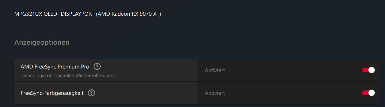

- ok musste am monitor selbst "adaptive sync" anschalten hat sich ereledigt
geht problemlos mit beiden monitoren

Bei mir musste ich direkt im Monitor auch noch den DP von 1.1.auf 1.2 stellen, sonst kein Free Sync möglich.

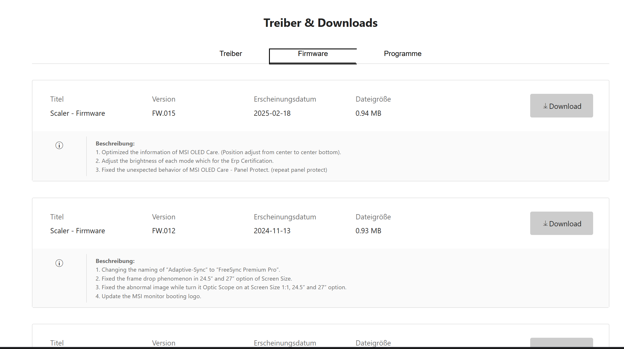

Falls ja dann mal im Monitor Setup schauen was für eine Firmware drauf ist.
Denn ab FW.012 wird statt “Adaptive-Sync” to “FreeSync Premium Pro” angezeigt.
Um Einstellungen vorzunehmen sollte man das Programm verwenden, gerade für Firmware Updates ist das wohl sinnvoll.

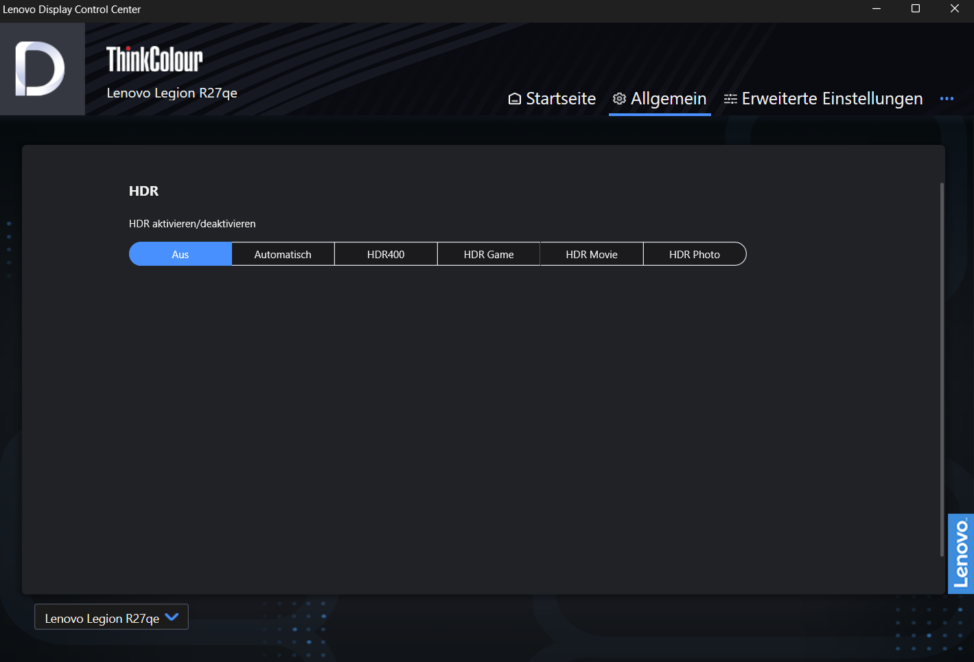

HDR kann man in den Monitor Einstellungen über OSD direkt abschalten, normaler weise, ich habe für meinen ein Programm von Hersteller runtergeladen wo das möglich ist.
Vielleicht gibt ja sowas auch für deinen Monitor.
