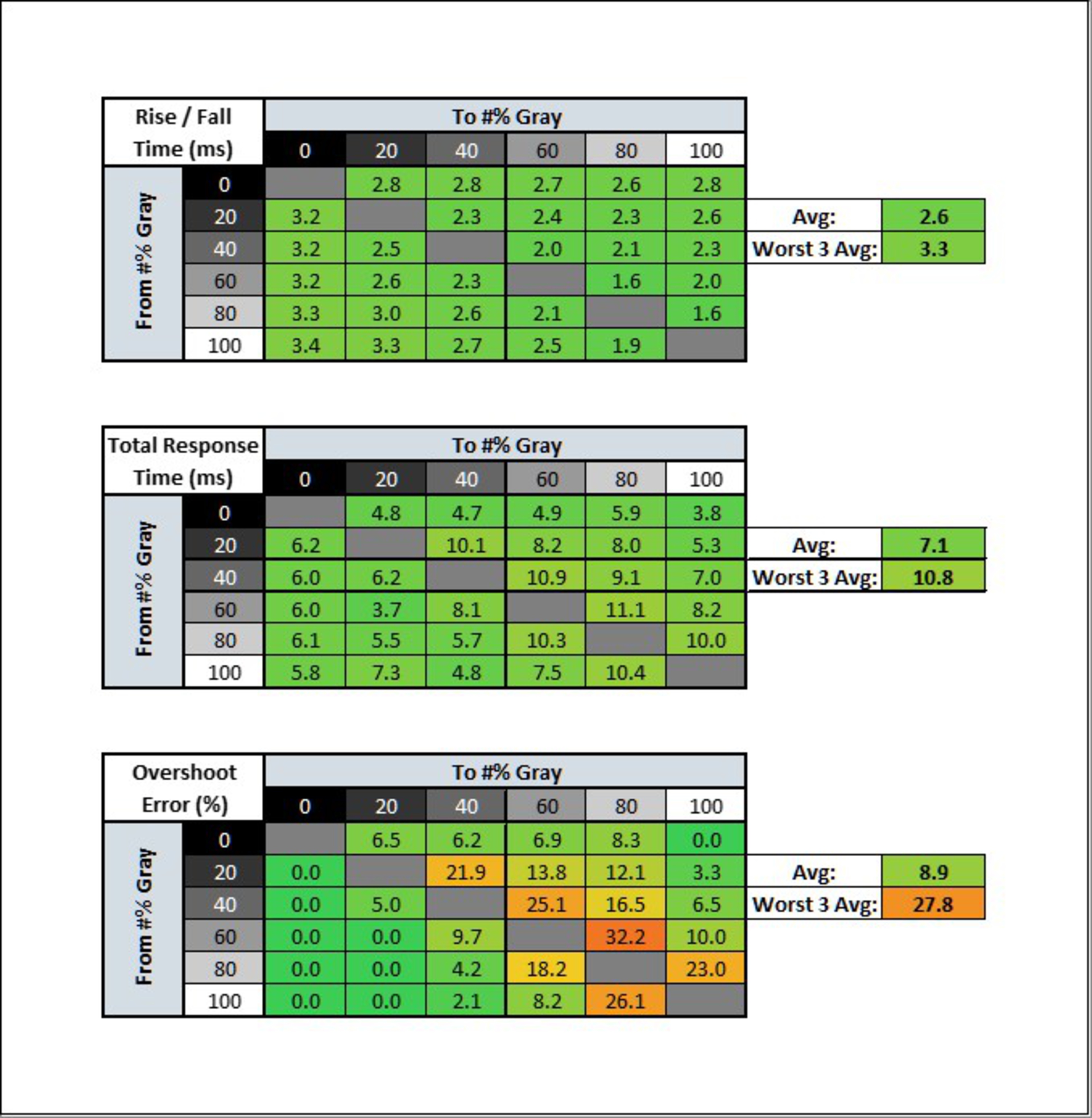

Overdrive Fast kann man nicht benutzen, da zeigt der 27GP850-B dann doch mäßigen Overshoot an diversen Übergängen. Normal ist schon mal gut für die gesamte Range, auch oben rum ist es sehr schwer, Schlierenbildung zu sehen. Selbst mit Overdrive aus bin ich geneigt zu sagen, dass der noch weniger schliert als der XB271HUB, der obendrein auch noch den geringen Overshoot hat. Wird wohl darauf hinauslaufen, dass das LG-Panel schon ohne (!!!) Overdrive eine 2 in meiner Tabelle bekommen muss, damit dann Normal und Fast auf 180Hz mindestens eine 2+ oder 1- bekommen können. OD aus bei 60Hz könnte dann eine 1 werden, wenn ich wirklich keine Schliere entdecke (hier reichen ja 16,7ms, während bei 180Hz 6ms braucht. 2015er-Panels einfach zerstört und das ohne Nvidia-Modul.
Gamma ist von LG auch dumm programmiert. Das voreingestellte Gamma 2 ist bei dunklen Farben dunkler als beim XB271HUB und wenn ich Gamma 1, um dem XB näher zu kommen, wird aus dem Rotstich ein Grünstich, obwohl bei beiden R, G, B immer auf 50 ist. Das heißt, ich muss dann das Spieler-2-Preset benutzen, wenn ich Gamma 1, 3 und 4 nutzen will. Spieler 1 R, G, B auf 46, 49, 50 und ich habe ungefähr mein Weiß von eingestellten XB271HUB, während ich bei Spieler 2 mit den anderen Gammas Grün auf auf 45 oder so reduziert werden muss.
