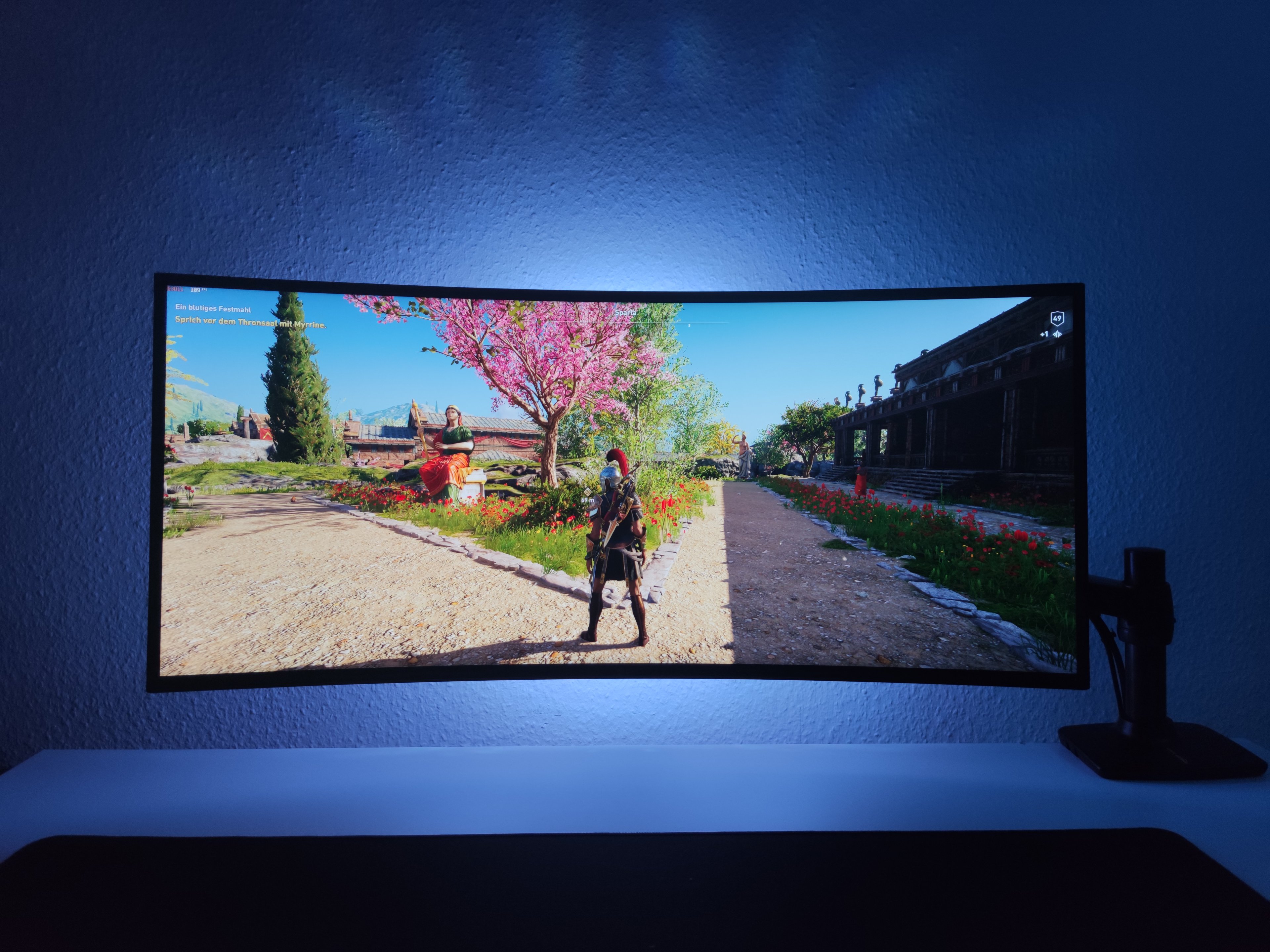

Mal eine Frage in die runde. Was haltet Ihr von der BenQ Screenbar? Die gibt es ja auch auch von anderen Hersteller und günstiger. Bringt das was wenn man viel im Dunkeln spielt?
Hat jemand Erfahrung mit der Lg UltraGear Gp9 Soundbar? Ich habe die Kabel jetzt so verlegt das der Monitor Clean aussieht bin am überlegen mir noch eine Soundbar dahin zu stellen die von Lg würde auch gut zum Monitor passen. Für Singleplayer muss ich ja nicht Kopfhörer an haben.
