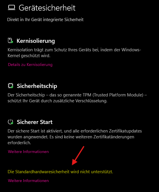

Moin,
auch nach einem BIOS Update bekomme Ich die diese Meldung im Defender:
ASUS TUF GAMING B550-PLUS (WI-FI)
AMD Ryzen 5 5600G
Kingston 16GB 3600MHz
Windows 11 25H2
Ich weiß nur nicht wie Ich weiter vorgehen muss? Hat jemand Tipps parat?

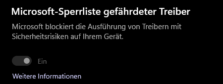

1 Minute später wieder so! Was soll das? ich kapier das nicht. Liegt es evtl hier dran?
Ich glaube jetzt das es mit Smart App Control zu tun hat. Deaktiviere Ich das springt der Reiter der Standadhardwaresicherheit wieder auf nicht unterstützt. Probier es jetzt noch ein paar mal um sicher zu sein. Nee auch nicht. nach einem neu Start von Win11 ist erst mal wieder alles okay wenn ich im Defender nachsehe.
beim nächsten blick in den Defender dann wieder nicht!
Total bescheuert. :freak:
Smart App Control scheint nicht unbedingt da etwas mit zu tun haben. Habe hier gerade einen anderen PC neu installiert. Dort ist Smart App Control Standardmäßig deaktiviert. Und die Standard Hardwaresicherheit aber aktiv. ich weiß nicht was ich noch machen kann.

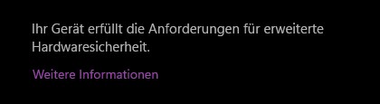

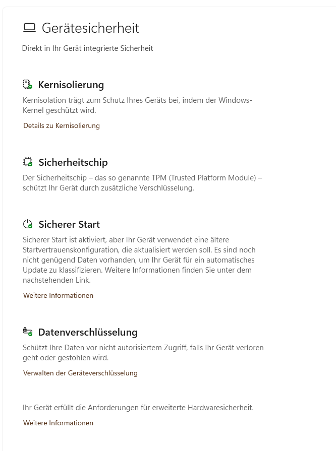

Habe eben mal im BIOS CSM deaktiviert was noch aktiv war. Dann Secure Boot Keys gelöscht und neu erstellt. Kurzzeitig habe Ich dann sogar die erweiterte Hardware Sicherheit angezeigt bekommen:
Leider aber nur sehr kurz. beim nächsten Blick dann wieder das ich die Anforderungen an die Hardwaresicherheit nicht erfülle. 2 Minuten später wider die erweiterte Sicherheit! Dann wieder nicht!
Ich werde noch wahnsinnig!
