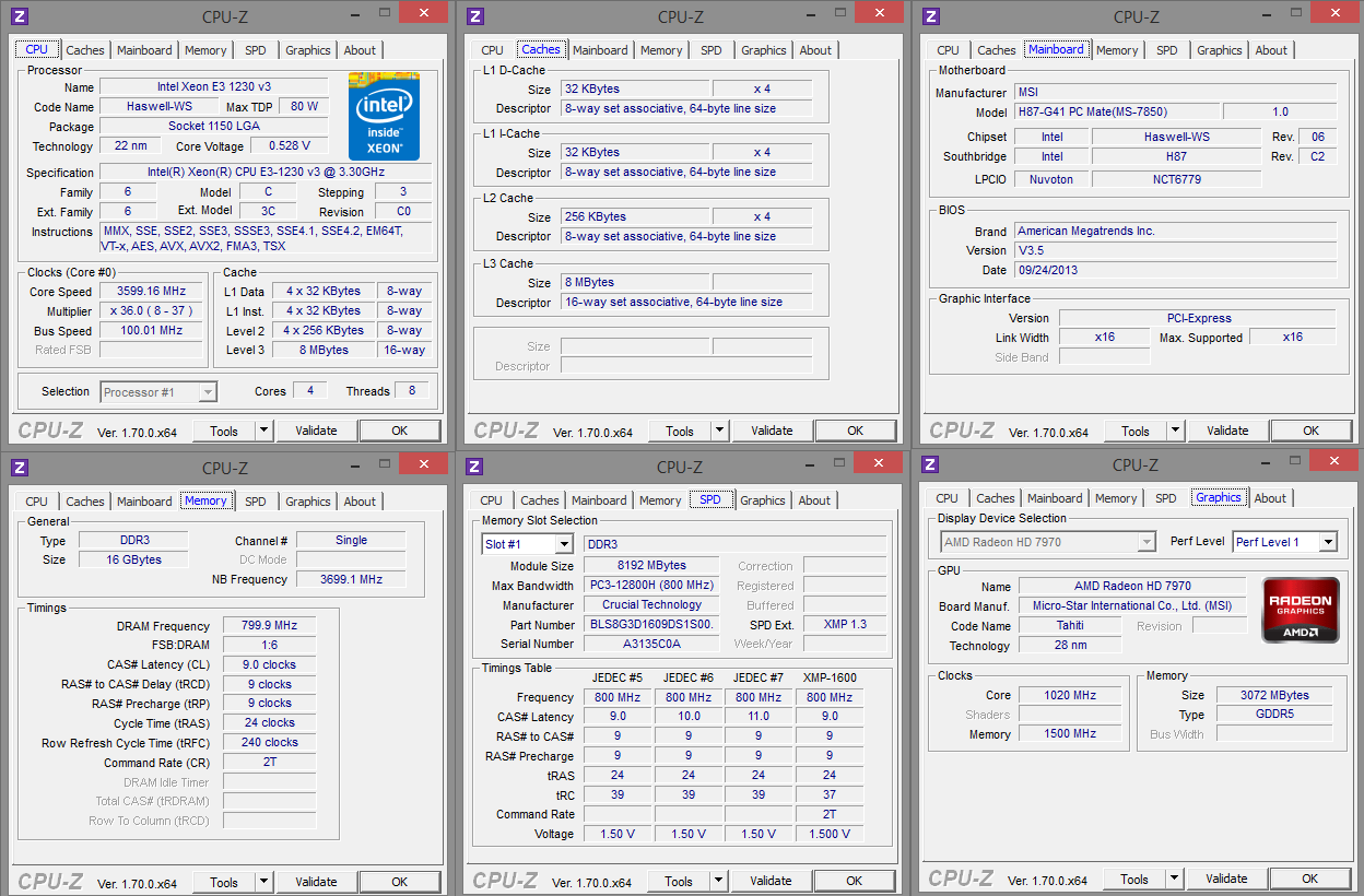

http://de.msi.com/support/mb/H87G41_PC_Mate.html#down-bios
BIOS bitte auf die Version 3.9 , ab 3.6 gibts ne VGA Verbesserung der Kompatibilität dazu. Ansonsten ist ein XMP Speicherprofil für DDR3-1600 MHz schon im BIOS aktiviert/eingerichtet ?
oops, Win8 :freak: , kann sein dass du nach dem Update eine Reparaturinstallation machen mußt was auch immer , die Grafikkarte streikt wenn du kein Update machst.
Negativ. Was bringt das? BIOS werde ich mal updaten, danke :)
Nah , ok probier erst das mit dem XMP , der stellt dann die Arbeitsspeichertimings komplett automatisch richtig ein.

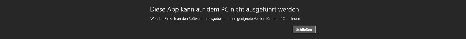

Okay. BIOS Update will nicht starten, bekomme folgende Meldung.
Auch mit Kompatibilitätsmodus geht nichts :(
