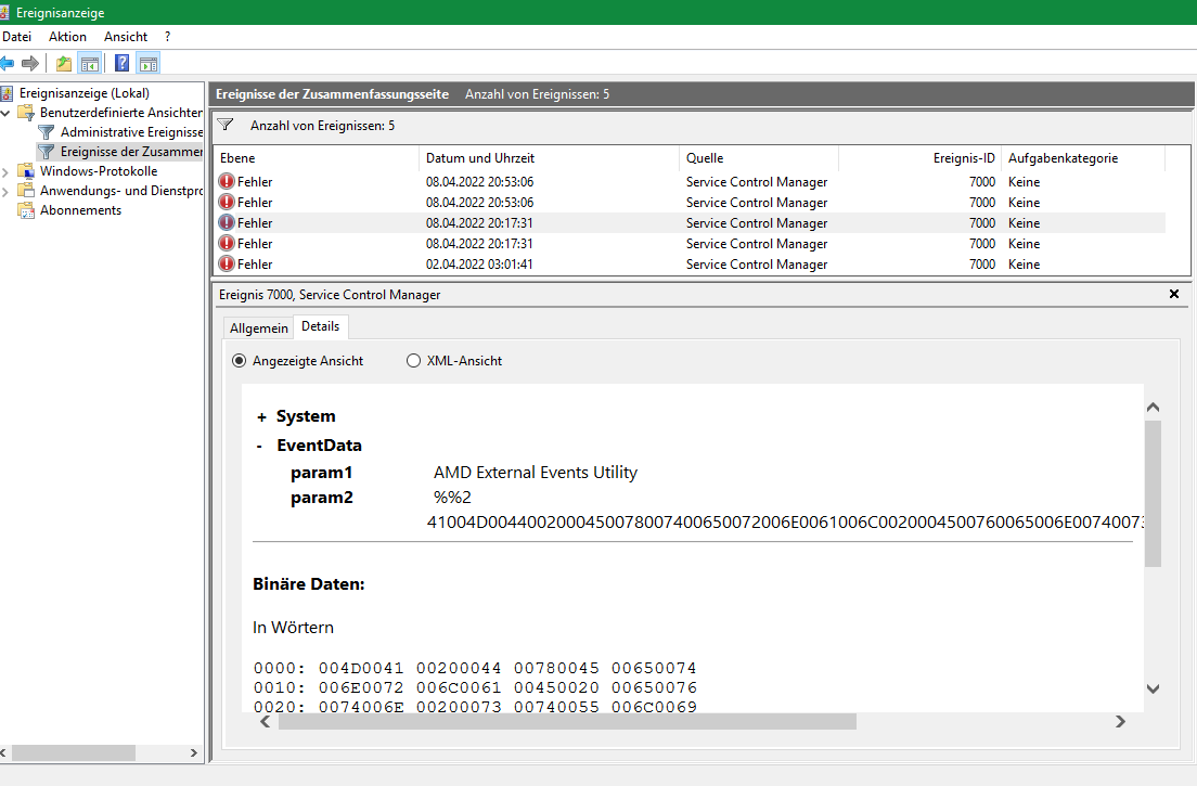

Laut CryalDiskInfo sind alle Festplatten im Guten Zustand habe mal meiner Grafikkarte mehr Volt gegeben mal gucken ob es das Problem löst (hauptsächlich denke ich aber im Moment das es ja auch an den Treibern liegen könnte) hatte ja vorher eine AMD karte verbaut und heute im ungefähren Zeitpunkt des Black screens stand etwas von einem AMD Treiber oder ähnliches Bild füge ich hinzu.
Das ist wenn von noeten, wenn man OC betreiben moechte. Ansonsten hast Du dadurch nur noch mehr Waerme die abgefuehrt werden muss!
Einmal saemtliche Treiber Deinstallieren. Chipsatz so wie fuer die Grafik, jene von AMD!
Fuer die Grafik kannst du unteranderem Display Driver Uninstaller (DDU) nutzen. Bitte im Abgesicherten Modus!
Gruss Fred.
