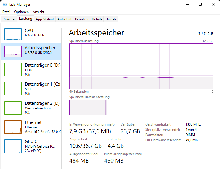

In solchen Fällen würde ich immer gerne mal einen Blick auf den Taskmanager werfen.
Kannst du den PC bitte mal frisch hochfahren (auch, wenn dich das jetzt nerven wird) und einen Screenshot vom Taskmanager, angeordnet nach CPU-Last der einzelnen Anwendungen hier einstellen? Kannst du ja gerne vom Handy aus fotografieren und hier reinstellen.
Die Tatsache, dass es sich nach 2 Stunden gibt, lässt eigentlich primär auf ein Software-Problem schließen, dass sich nach einer Weile gibt.
Alternativ könnte es auch eine thermische Sache sein, das gilt es nun herauszufinden.

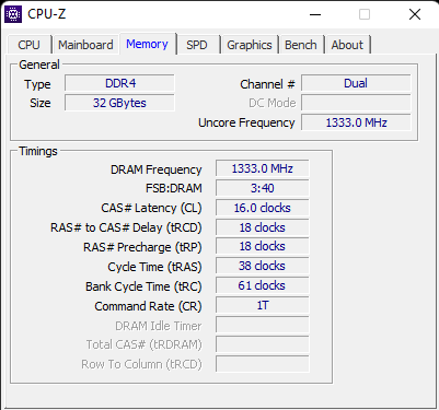

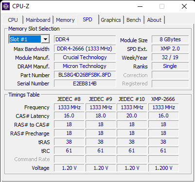

Laniakea schrieb:
Ist der RAM ein Kit, also alle 4 die gleichen?
CPUZ Screenshot vom Tab "Memory" und "SPD" wäre spannend im Zusammenhang mit dem Fehlerbild.
....oder auch nicht wenn der ohne Änderungen länger so lief. (siehe unten)
Download: https://www.computerbase.de/downloads/systemtools/cpu-z/
Ja es ist ein RAM kit.

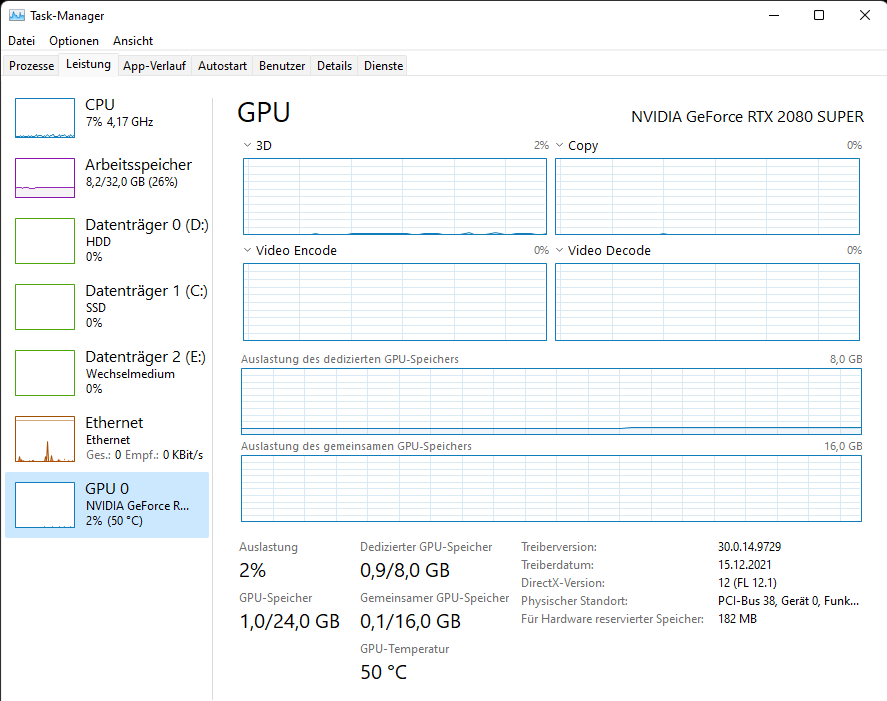

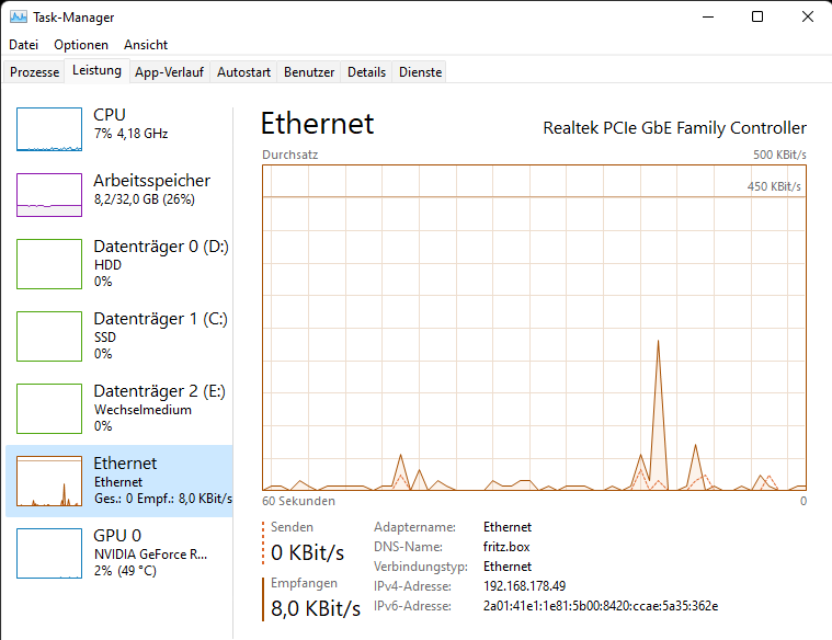

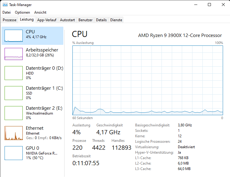

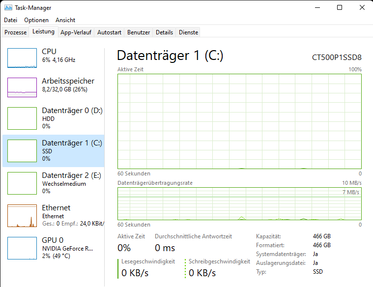

Ich starte meinen Pc melde mich an und dann habe ich direkt laggs (standbilder) und nach einer Zeit verschwinden diese und ich kann ganz normal zocken und arbeiten. Sdd oder hdd könnte ich auch erneuern.
Reaktionen: DJMadMax

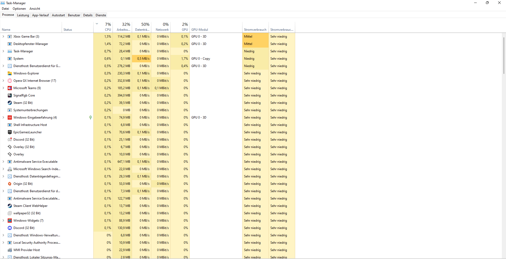

Wie gesagt, liefer moergen bitte mal ein Bild des Taskmanagers "Prozesse" nach, sortiert nach CPU-Auslastung. Evtl. entdecken wie da direkt eine Anwendung, die dir den Strich durch die Rechnung macht.

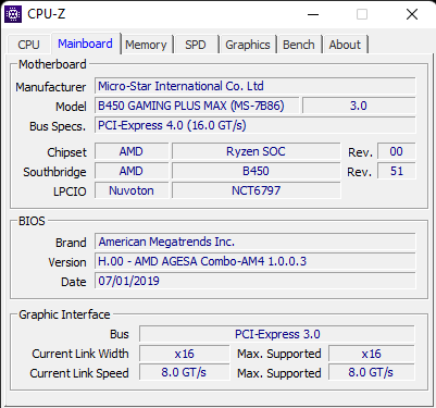

Die BIOS-Version sollte in CPUz unter "Mainboard" zu finden sein.
Einfach abbilden.
Bei 4 Riegeln Vollbestückung schaden 1,37- 1,4 Volt "DRAM Voltage" nicht.
Standard sind in der Regel 1,35 Volt.
hab das doch jetzt noch gemacht
Einfach abbilden.
Zugegeben, wirklich Böses sehe ich da nicht. Ist halt die Frage, ob das direkt nach dem Neustart anders aussieht, ob da noch irgend ein Windows-Dienst oder sonst etwas Schabernack treibt.
Was mir spontan noch einfällt, da du ja schon recht viel Wuselsoftware am Laufen hast:
du könntest mal testweise alles Mögliche aus dem Windows Autostart herausnehmen. Spiele-Clients, Overwolf, Discord, Teams, einfach ALLES, was beim Windowsstart zusätzlich an Drittsoftware mitgeladen wird.
Klar, das ist Arbeit, evtl. aber weniger, als mal Windows neu zu installieren.
Oder aber du klemmst die Festplatte ab und installierst Windows (sofern zur Hand) auf einer anderen Festplatte neu zum Gegentesten.
Es gibt bei deinem Fehlerbild leider viel zu viele Möglichkeiten, die das verursachen könnten und irgendwann müssen wir wohl zwangsweise an's Eingemachte, um das Problem weiter eingrenzen zu können.
Aktuell gilt es immer noch, den Fehler überhaupt erst einmal deiner Software oder eben deiner Hardware zuzuordnen.
Ich weiß, dass viele das nicht hören wollen, aber eine Windows-Neuinstallation ist oftmals das schnellste und einfachste Mittel, um solch kryptische Probleme wenigstens schneller eingrenzen zu können.
Seit H0 gab es 10 Updates
https://de.msi.com/Motherboard/B450-GAMING-PLUS-MAX/support#down-bios
Installiere mal mindestens die Version HC. Oder lass dir von jemandem dabei helfen!
