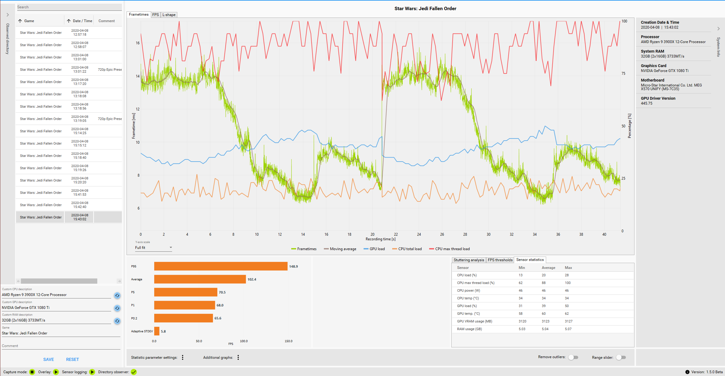

Man beachte die FPS...
Wenn ich nun das Savegame von @ZeroStrat nutze, sind die FPS an der selben Stelle bei 144 gelockt.
Also da scheint noch etwas nicht zu stimmen.
Leider ist bei dem PCGH Savegame noch kein Doublejump nutzbar, also muss ich selbst mal schauen, wie ich das FPS lock umgehen kann.

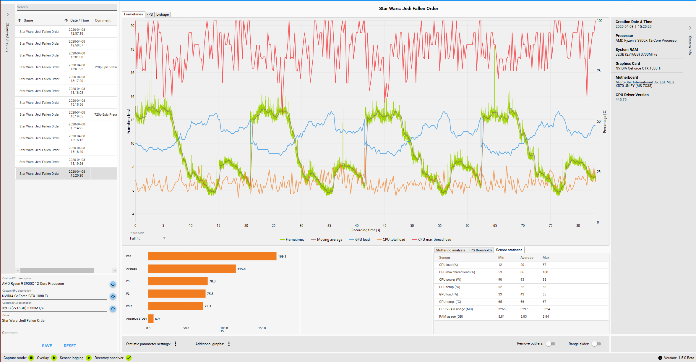

Passt ja nun und ändert, wie du ja schon vermutet hast, an den P1 nichts, nur die Max und AVG FPS werden ein wenig besser, aber auch nicht so in dem Maß, dass es ausschlaggebend ist.
Und 75 zu 98 ist schon ein großer Vorteil für Intel

So und nun noch einmal mit 65W PPT :-)
Sonst schaut der Verbrauch so hoch aus :-O
Aber ist nun das dritte Game, bei dem der 9900K weniger als der 3900X verbraucht.
Das ist schon krass.
Für Games mit dem 3900X muss man wirklich die 65W PPT setzen.
Ändert nichts an den Frametimes, aber am Verbrauch.
