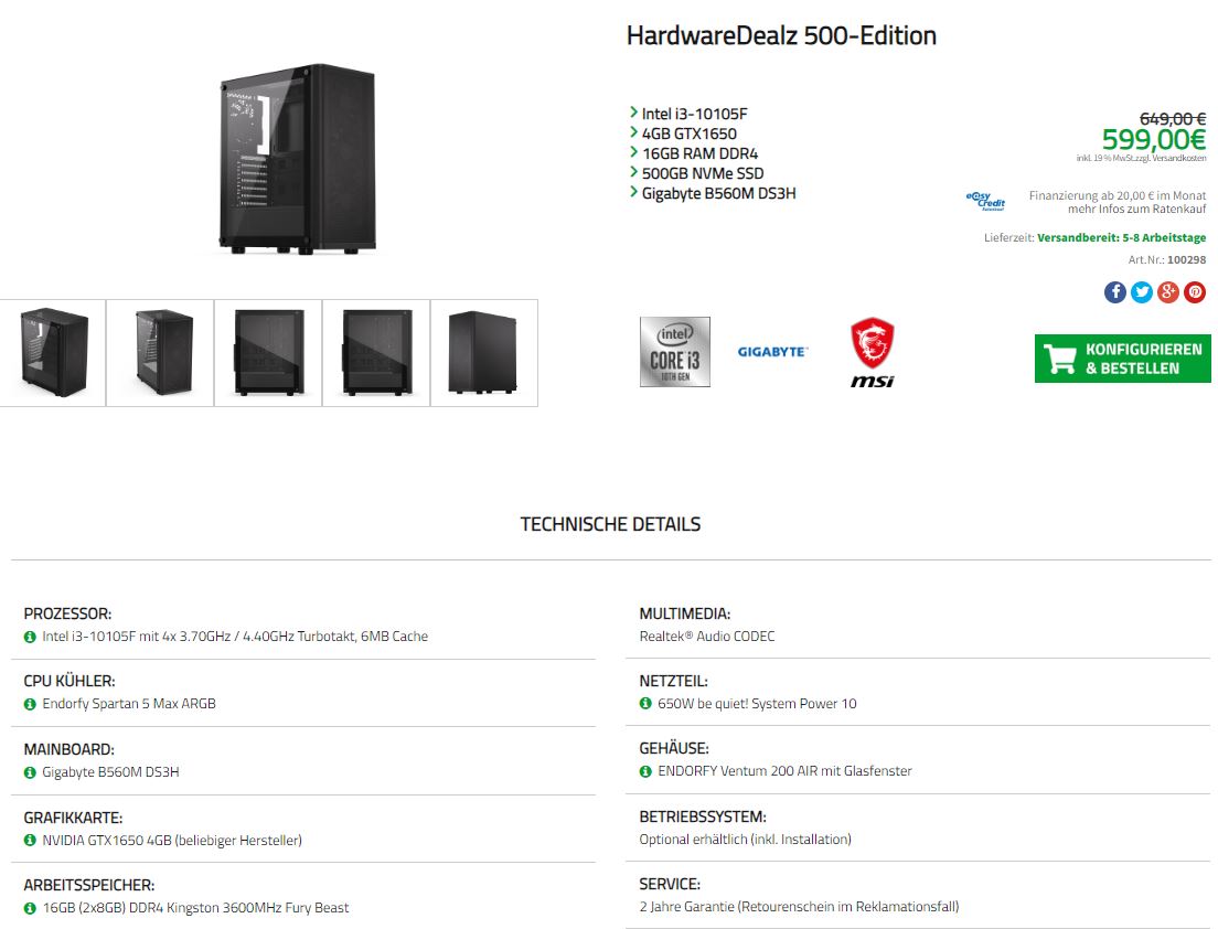

Welcher Fertig-PC bietet XMP Unterstützung an? Da kannst du bis auf wenige "Gaming" Modelle lange nach suchen. Da durch Nutzung von XMP die Garantie erlischt und der OEM mittelfristig mit Abstürzen und möglichen Problemen rechnen muss die ihm auf die Füße fallen würden, gibt es XMP/EXPO in Notebooks und den meisten PCs schlichtweg nicht.
Reaktionen: W4RO_DE
Ist dem so? Gerade ist z.B. Asus hier zurückgerudert.
Generell finde ich es auch korrekt Tests auf den Standardeinstellungen zu machen. Ich habe noch kein Mainboard/Rechner gesehen bei dem XMP/EXPO beim Kauf eingeschaltet war.
Bestell einfach mal und schau dann bitte nach, ob der 3600er FuryBeast nur aus Spass drin ist.
