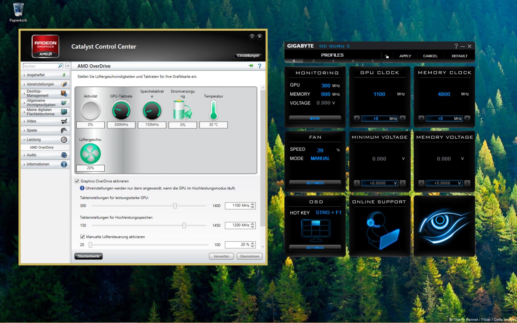

Ich habe mir vor ca. 1 Monat einen neuen PC zusammengebaut mit einer Gigabyte HD 7870 2GB. Zunächst lief alles wunderbar, aber seit ein paar Tagen treten folgende Probleme in folgenden Spielen auf:
- Need for Speed Most Wanted 2012: nach ca. 5 bleibt das Bild hängen, der ton und die Steuerung reagieren aber weiter. D.h. man kann hören, wenn man gegen ein Wand fährt oder so.
- GTA 4 (ich weiß hat allg. AMD Probleme, aber ist auf 1.0.7.0) nach einiger Zeit (stark unterschiedlich) brechen die FPS auf unter 5 ein (Fraps) und es ist sehr schwer noch zum Haus zurück zu kehren um zu speichern...
Und GTA sagt oft "GTA 4 funktioniert nicht mehr"... :(

Mir ist aufgefallen, der Gigabyte OC Guru sagt, dass der Speicher auf 4,8GHZ läuft, Catalyst sagt 1,2GHZ (1200MHZ)
Der lüfter der GraKa wird über den OC Guru gesteuert, weil der Catalyst den Lüfter immer viel zu laut macht... Also nicht wundern wegen der 20% Lüfter!!

Hast du die Lüftersteuerung über OC Guru Testweise mal deaktiviert?
Die 4800MHz Speichertakt passen, da wird mal 4 gerechnet wegen der Datenübertragung des GDDR5 Speichers.
Stell das mal auf Automatik mit Standard Werten zurück.

Das Problem ist ja im Prinzip behoben... Es war die Kühlung. Ich habe mir vor ein paar Tagen den OC Guru von Gigabyte installiert, und der hat meine Lüfterkurve anscheinend nicht richtig angewendet... Der Lüfter lief immer nur auf 20%. Was ja etwas wenig ist um Spiele mit aufwändiger Grafik auf höchsten Einstellungen zu berechnen. Jetzt habe ich mit dem Afterburner eine Kurve erstellt, man hört, dass der Lüfter beim Gamen etwas lauter ist, aber nicht so laut wie Catalyst es will! Ich werde allerdings bei der Lüftersteuerung auch immer auf die Temperaturen beim Zocken von Afterburner achten!
